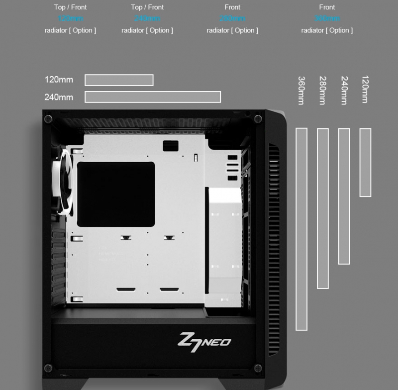

И такая проблема - AK620 постоянно выходит на форсаж при бусте до 5.3 и замолкает. Эти завывание уже
Пока поставил максимальную частоту буста 4.7. Температура больше 65 (игры) не лезет и вертушки на форсаж не идут.
Уже жалею, что взял К. Но что есть..
Как я понял, что при турбобусте 11900K жрет около 300 Ватт (HWmonitor). Корпус менять не хочу (да, он "идеально продуваемый" но и чертовски харизматичный)
Что делать? Резать турбобуст и не парится? Или ставить водянку? На верхней стенке есть место под нее. На морду не вариант, там забор воздуха практически нулевой..

Це з мануальною курвою обертів вертушок чи на авто? Якщо другий варіант, то спробувати виставити вручну.
Voodoo89
- Звідки: Переяслав
Пробував і авто і самому регулювати оберти. Но там дикі піки температур. За секунду від 40 до 80 пригають. Від того і форсаж
feniks_tm
- Звідки: Луцьк
Шукай значить золоту середину, пробуй 4.9-5.0 з підбором мінімального вольтажа, або так 4.7 й залишай. 11 коліно ще ті кип'ятильникі (Voodoo89: ↑ 19.06.2022 14:48 Пробував і авто і самому регулювати оберти. Но там дикі піки температур. За секунду від 40 до 80 пригають. Від того і форсаж
Voodoo89
- Звідки: Переяслав
Як варіант. НО.. Ніколи не було води. Цікавить думка бувалих, чи є сенс спробувати? І яку саме
feniks_tm
- Звідки: Луцьк
Voodoo89
Хіба що тільки для власного досвіду) Arctic Liquid Freezer 2 280/360. Я б взяв би 280ту на твоєму місці, правда не знаю чи встане нормально в твій кейс. Тихіше точно повинно бути)
Тут більше сенсу було б свапнутись на 12700K, в теорії повинно вийти плсю мінус 1до1 при продажі вашого кіта)

Тишина и низкие температуры это кастом вода А так 360 готовую пробовать ставить .Voodoo89: ↑ 19.06.2022 14:51 Як варіант. НО.. Ніколи не було води. Цікавить думка бувалих, чи є сенс спробувати? І яку саме
feniks_tm
- Звідки: Луцьк
Кастом вода, навіть якщо чисто на проц то мінімум 100$ водоблок, 75$ радік, 100$ помпа з резом ну й вертушки з розхідниками ще десь під 75+. Й в будь-якому випадку значної різниці саме по процу не буде, хіба що скальпити.Egorka80: ↑ 19.06.2022 15:16Тишина и низкие температуры это кастом вода А так 360 готовую пробовать ставить .Voodoo89: ↑ 19.06.2022 14:51 Як варіант. НО.. Ніколи не було води. Цікавить думка бувалих, чи є сенс спробувати? І яку саме
Egorka80
- Звідки: Ukraine
Ну да это дорого не спорю , тогда только хорошую готовую 360 брать и желательно с возможностью дозаправки системыfeniks_tm: ↑ 19.06.2022 15:18Кастом вода, навіть якщо чисто ан проц то мінімум 100$ водоблок, 75$ радік, 100$ помпа з резом ну й вертушки з розхідниками ще десь під 75+.Egorka80: ↑ 19.06.2022 15:16

Я б забив би на то, 1080ті то не та відяха, для якої треба кочегарити проц. Краще замініть діпкуловську вертушку на щось покраще)

От чего это блоку будет ад ? Втягивает он снизу корпуса и выхлоп в бок ( сорян я подумал про бп )Voodoo89: ↑ 19.06.2022 15:28 Якщо 360ку вішати, то тільки на морду. І весь АД буде по блоку йти.
А 240ку вішати на кришу, то чи буде різниця із АК620?
Просто ціна питання не 2 копійки)) Тому і

Очень кстати умное предложение Я даже для своей карты проц не трогаю вообще .feniks_tm: ↑ 19.06.2022 15:31 Voodoo89

Розмова за всю АК620 чи за кулери?feniks_tm: ↑ 19.06.2022 15:31 Voodoo89
P.S. Я вже думкою їх приговорив на заміну. Тільки аби шило на мило, як я люблю))))
feniks_tm
- Звідки: Луцьк
Ну тут сам дивись, які більше всього тебе бісять, якщо тільки башня, то тільки на ній))Voodoo89: ↑ 19.06.2022 15:38Розмова за всю АК620 чи за кулери?feniks_tm: ↑ 19.06.2022 15:31 Voodoo89
Voodoo89
- Звідки: Переяслав
Доречі про корпус (можливо хтось буде гуглити цей корпус)
Корпусні вертушки - це ахуїнг. Підключаються вони до плати. Плата до кабелю живлення молекс = неможливо регулювати оберти. І звук у вертушок специфічний.
Дивився в сторону be quiet. Но це по "обзорам". Яка модель тиха і продуктивна? Чи можливо щось із Ноктуа. Ті через резистор не виють.Ну тут сам дивись, які більше всього тебе бісять, якщо тільки башня, то тільки на ній))

В ідеалі ноктовські A12X25, але я б спочатку спробував найти огляди на ці діпкуловські, якщо звісно вони є в продажу такі. Арктіки P12 також можна, але скоріше за все з ними температури можуть бути трохи гірше, але це вже залежить від якості комплектних.

Стокові і так толкові, по сухим циферкам. Хіба що реально резистор накинути.

Я до чого, чи водянка 360 на морду за 4.5к чи вертушки міняти за ~2000к (а АК620 продати і в +- вийти водянки)

Так может быть ты частоты скинешь и делов то ? Я бы попробовал )

Так скинув. На 4.7 + АК620 все добре. Но це ж не питання рентабельності. Це хобі. "Пострадать"
