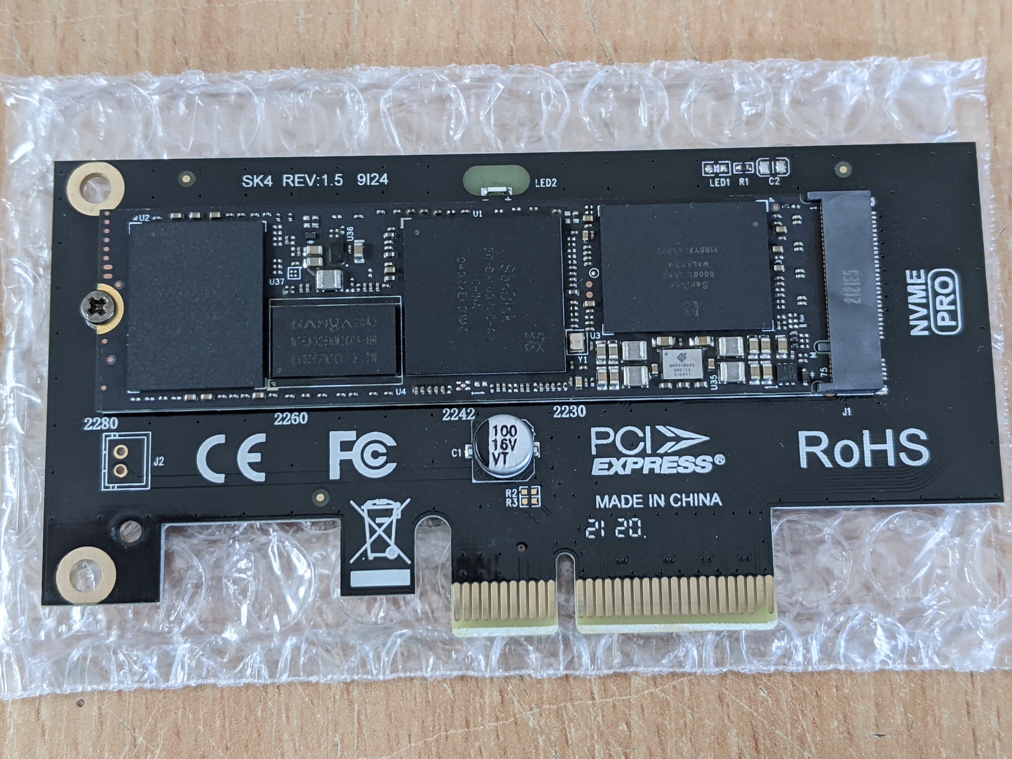

Приїхала сісідішка та радіатори. Маємо WD SN750 на 500ГБ бомж комплектації, для експерементів наклейку відразу зняв. Тестувати буду через китайський ПІСІАЙ експрес 4,0 Фул спід експрес адаптер https://www.aliexpress.com/item/1005003103430994.html

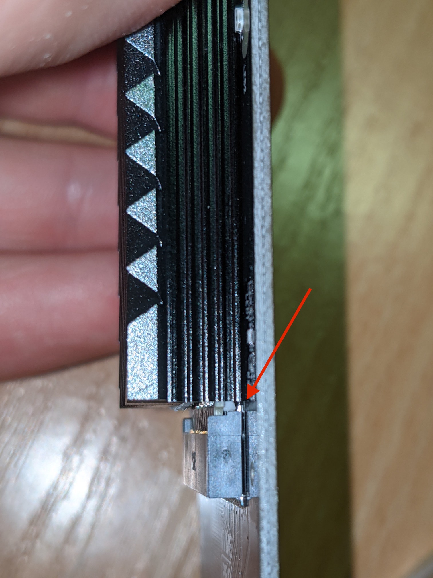

Досить непоганий (найкращий) результат, але у мене були побоювання, що нижня частина радіатора зможе закоротити контакти самого розєму m.2 Але обійшлось, правда я ще й мультиметром продзвонив контакти І в комплекті з цим радіатором, є 4 термопрокладки (товстенькі та тоненькі), напевно для одно та дво сторонніх сісідішок. Я посадив, досить щільно сісіді на товсті.

Ну і комплектний з самим адаптером 100% pure copper радіатор на трьох резинках з обдувом 120мм вентилятора на ≈1200об/хв.
хоч і дуже схоже на мідь, але площі для розсіювання тепла замало, та й відвід тепла відбувається лише з однієї сторони. Але плюс цього радіатора, що його можна використовувати з тією металевою платформою на якій зараз у мене MyDigitalSSD встановлена.

Зачем радиатор собирать так близко к краю?WalkMan: ↑ 15.09.2021 22:23були побоювання, що нижня частина радіатора зможе закоротити контакти самого розєму
Такие радиаторы немного для других целей. У меня подобный в ноуте стоит, выше 2мм туда не влазит никак. Лучше, чем ничего. Но, разумеется, если есть место, то стоит ставить полноценный.WalkMan: ↑ 15.09.2021 22:28 хоч і дуже схоже на мідь, але площі для розсіювання тепла замало, та й відвід тепла відбувається лише з однієї сторони. Але плюс цього радіатора, що його можна використовувати з тією металевою платформою на якій зараз у мене MyDigitalSSD встановлена.

З протилежної сторони, нижня частина впирається у пипку куди вкручується прижимний гвинтик.SilberV: ↑ 15.09.2021 23:17Зачем радиатор собирать так близко к краю?

Понял, китайцы не допилилиWalkMan: ↑ 15.09.2021 23:37 З протилежної сторони, нижня частина впирається у пипку куди вкручується прижимний гвинтик.
Так а чего? Тот держатель без проблем выдержит любой радиатор. Вопрос только в креплении. Но те, что на резинках - без вопросов.WalkMan: ↑ 15.09.2021 23:37 Ось тут і проблема.

Jonsbo не поміщається в той тримачSilberV: ↑ 16.09.2021 00:33Тот держатель без проблем выдержит любой радиатор.
