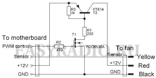

как помне легче попробовать переделать кулера на 4пиновые допаяя по транзистору Nполярные.falcongrig:Эдвард

и будет колхоз даже если выйдет, чем так извращаться проще резистор подобрать в разрыв на шлейфе и под термоусадку или переходник сделатьsmilejoker:как помне легче попробовать переделать кулера на 4пиновые допаяя по транзистору Nполярные.

Можно попробовать, а можно даже и не пытаться, ведь всё равно работать, так как хочется, не будет.smilejoker: как помне легче попробовать переделать кулера на 4пиновые допаяя по транзистору Nполярные.
Во первых это будет колхоз, как справедливо заметил nukeproof, а во вторых нужны знания и опыт в работе с деталюшками.
Для корректной работы схемы нужно чуть больше чем 1 N-ch полевик
А именно (на выбор):
- спойлер
