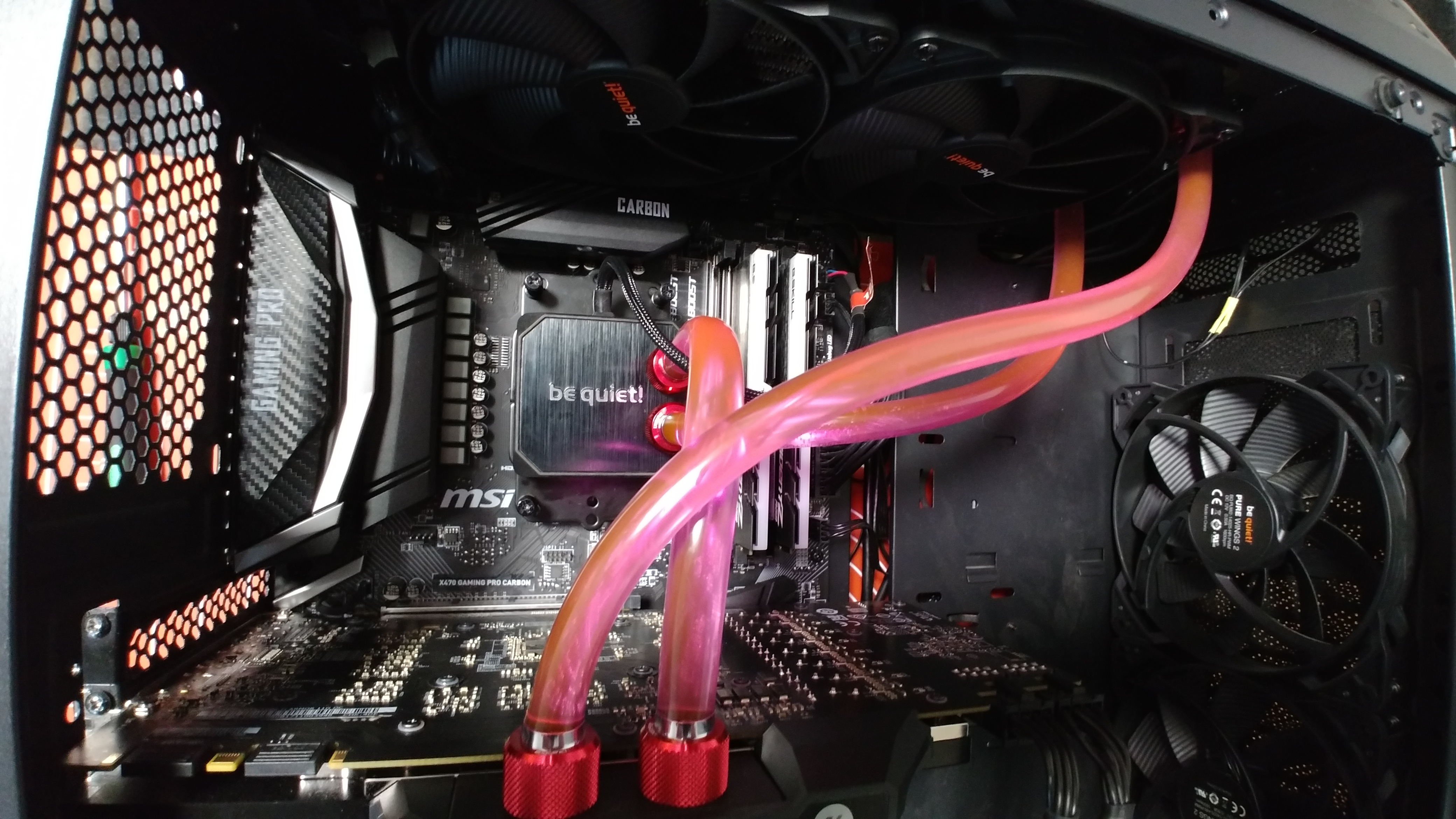

Второй год трудится такая водянка в домашнем пк. Сразу после покупки слил мутную вонючую субстанцию из контура, залит G12 красный.Родные трубки заменил на 10х13 для уменьшения сопротивления протоку жидкости и добавил в контур водоблок видеокарты. Работает отлично никаких шумов, охлаждает i7 8770k и 1080ti.
В 4к разрешении под нагрузкой максимум 55 градусов в системе.

Очень любопытная затея, такого я даже не додумал) мне казалось помпа слабая там для прокачки ещё и видика. А как вы обошлись без резервуара?
Зы. К производительности самой сво никаких претензий, проблема была в основном с помпой и посторонними шумами. Мб так повезло

Пару месяцев назад был собран еще один пк по такой схеме. Ryzen 5 2600x и 1080ti. Между водоблоками видеокарты и процессора вместо термопасты жидкий металл, температура ~52 градуса. Здесь при сливе в помойку заводская жидкость была прозрачная и не так воняла как в первом случае.
ПК работает практически круглосуточно...мне его лень выключать...пару раз в неделю презагрузка что б скинуть накопившиеся процесы в памяти. Все отлично шумов никаких.
А зачем там резервуар? Комп переворачивается верх дном и жидкость заливается через заглушку водоблока видеокарты. Оставляю пару кубиков воздуха на терморасширение и все. Рабочие температуры небольшие поэтому жидкость практически не меняет своего обьема. Это если б как в машине 90-100 градусов тогда да нужно ставить расширительный бачек, а так оно там не нужно.

Возможно потому что я заливаю автожидкости, они сами по себе немного маслянистые и нету проблем со смазкой помпы. А то что льют с завода это обычная дистилированая вода с консервантами, в магазинных еще добавлен краситель в воду и продают по заблачным ценам для кастомных сво.

Так моя тоже работала не на стоковой жиже, залита была адекватная новая. А резервуар в первую очередь чтобы стравило воздух в контуре, а то эти "Бульки" могли и в помпе давать о себе знать, и общая эффективность сво могла пострадать. Вот насчет маслянистости и смазки помпы, это да, любопытный момент.

Не буду с вами спорить, но никаких обозначений и наклеек об этом я так и не нашел. Та самая первая водянка что я покупал внутри была белесая вонючая жидкость с хлопьями....наверняка она где то долго провалялась на складах. А вот вторая которая покупалась в конце 2018 имела внутри чистую прозрачную жидкость с еле уловимым химическим запахом.

У меня обе карты армор....температуры на них под 90....даже после смены термопасты снизились до 85 и это не лето.....так что я решил все кардинально :)

Радиатор полюбому должен быть верху....ато народ тулит на переднюю панель еще и шлангами верх а потом жалуются на помпу что тарахтит. А как она не будет шуметь если воздух постоянно в контуре....

я перед покупкой тоже читал отзывы....но все те ролики на ютубе с жалобами на помпу были с установленым спереди радиатором. Я сразу смекнул в чем дело.
Водянку я хотел давно, но отдавать по штуке зелени за нормальную кастомную не хотелось, а еще компа два штуки у меня. Вобщем решил рискнуть собрать один на эксперимент что оно покажет и не прогадал. Получилось водянка 300 баксов с отличными характеристиками и в комнате тишина полная. Сижу в метре от системника я не слышу его, если начинать грузить типа играми то конечно вентили начинают шуметь....но я если играю то в наушниках :gigi:
