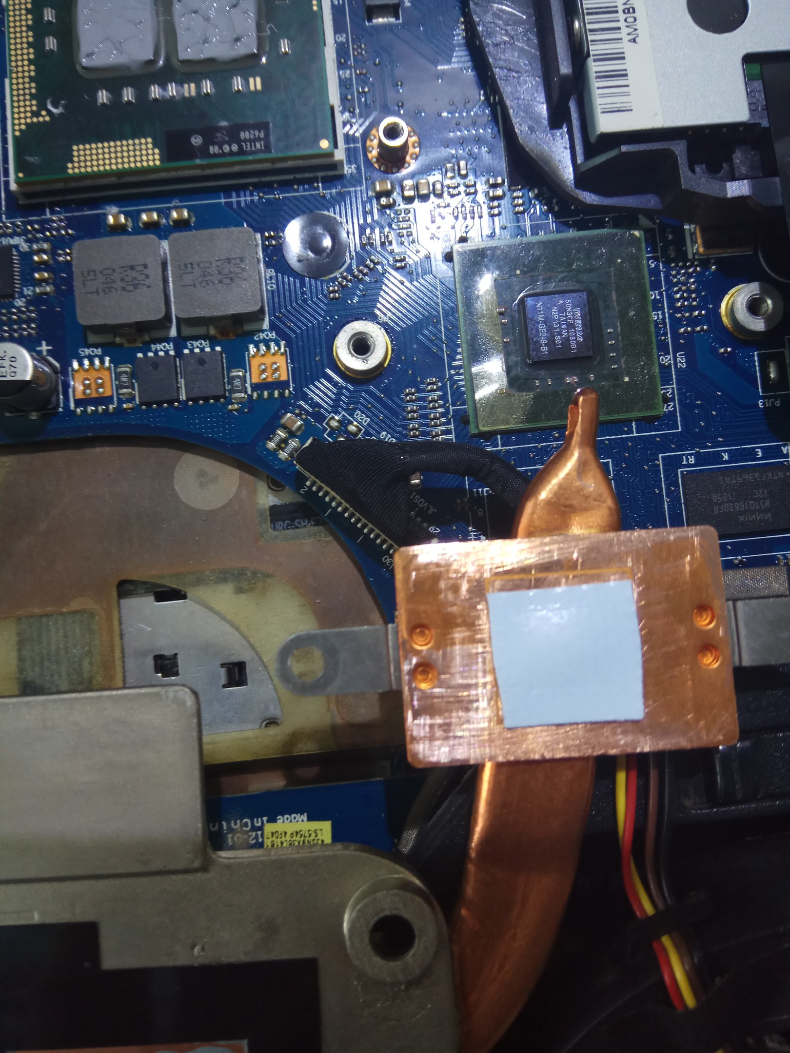

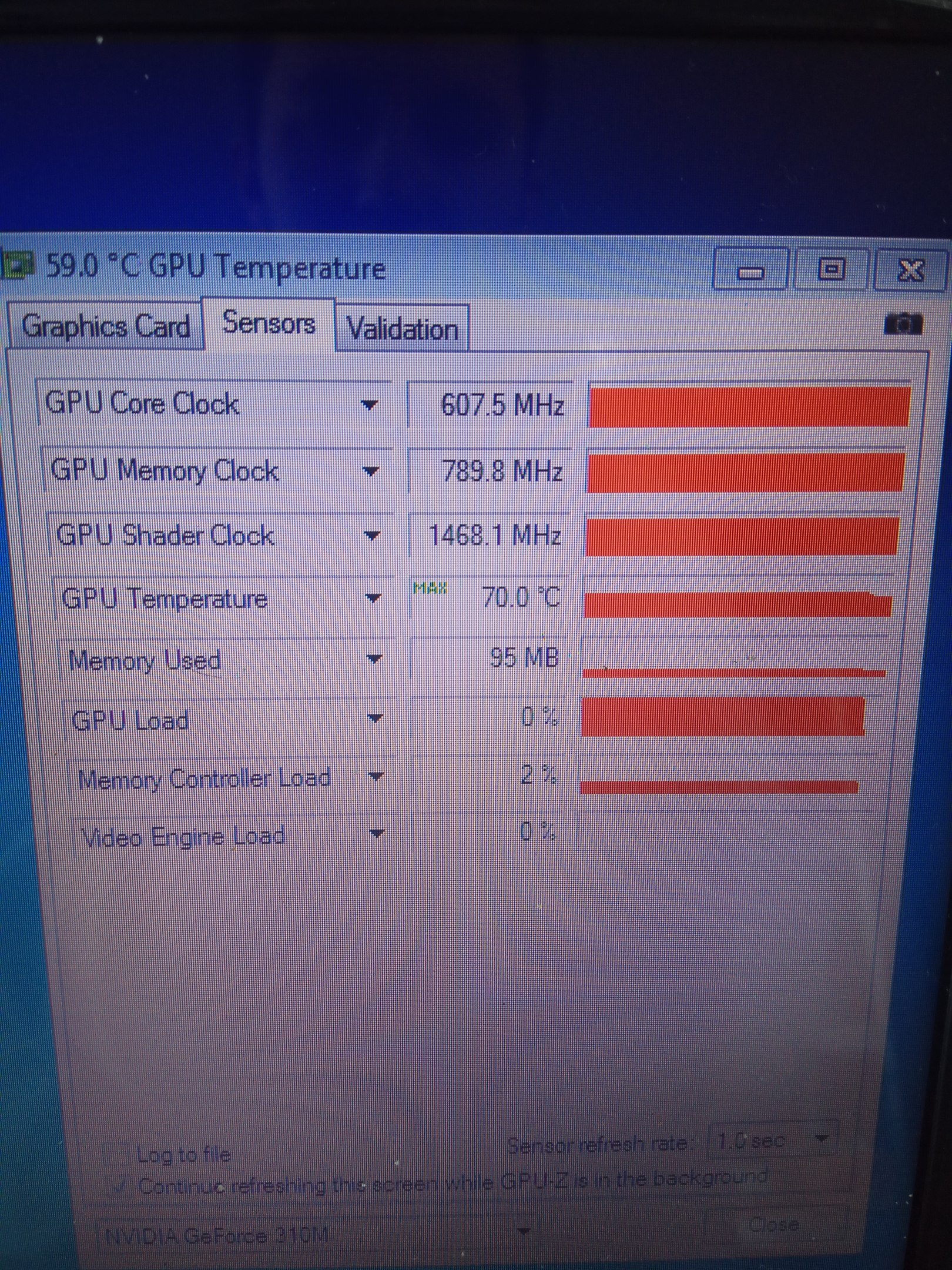

1 t-Global tg6050 0.5mm
Зображення
Зображення

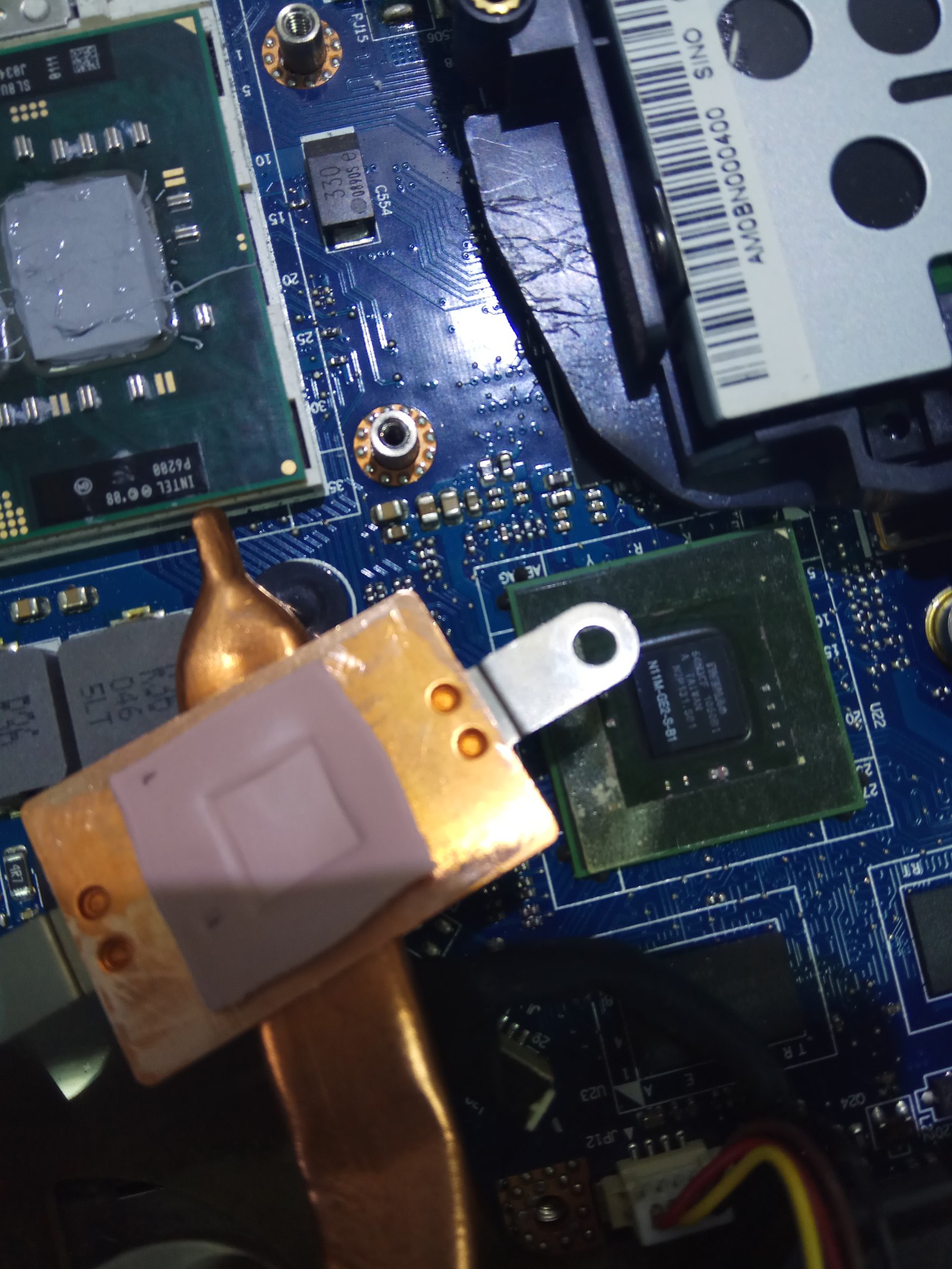

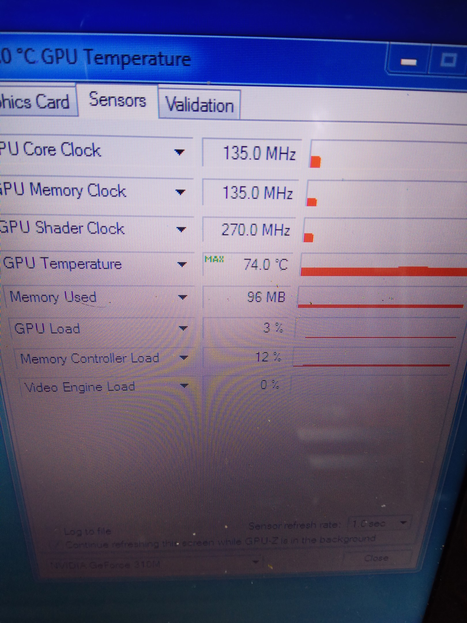

2 Laird tflex 720 0.5mm
Зображення
Зображення

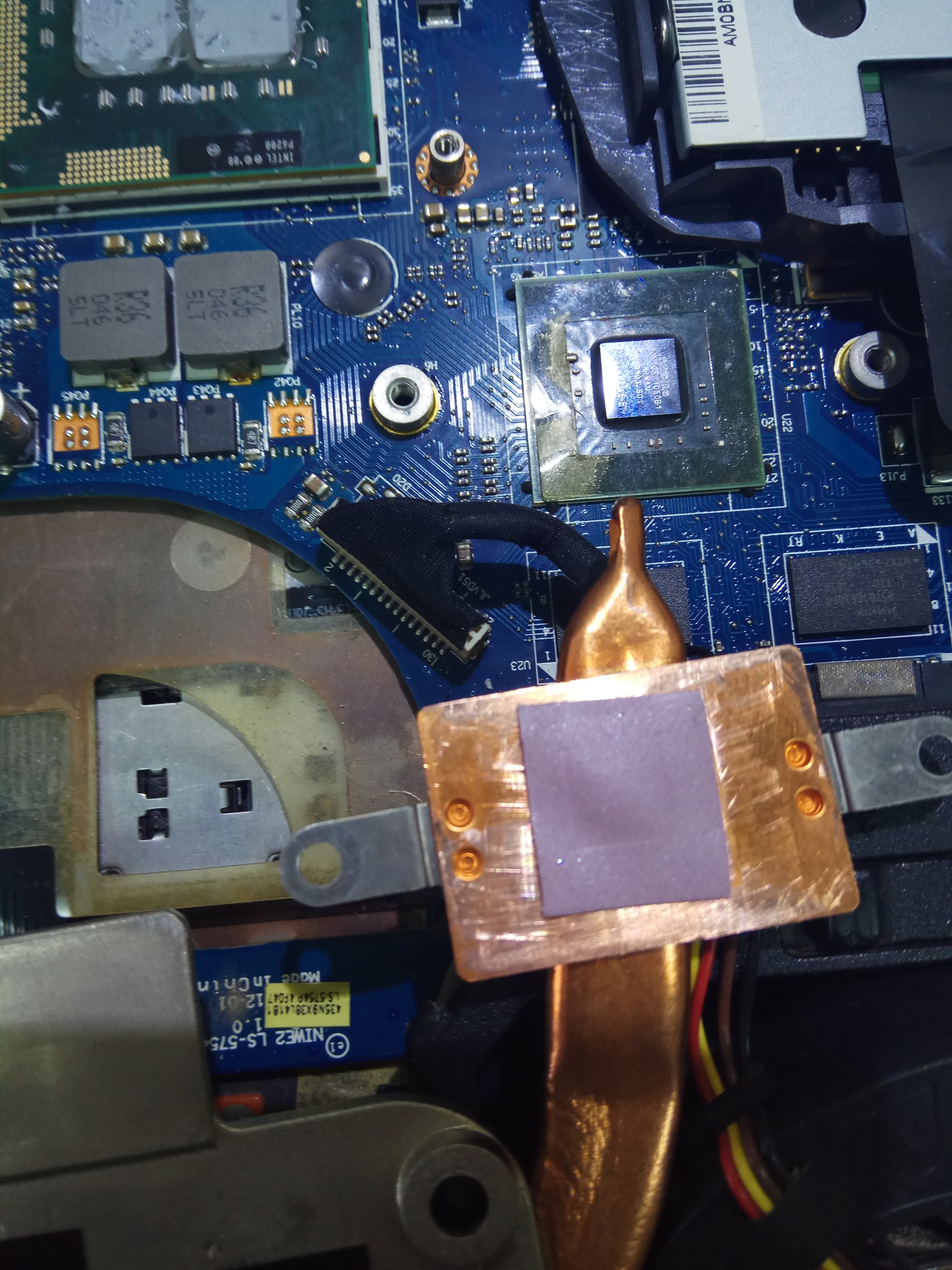

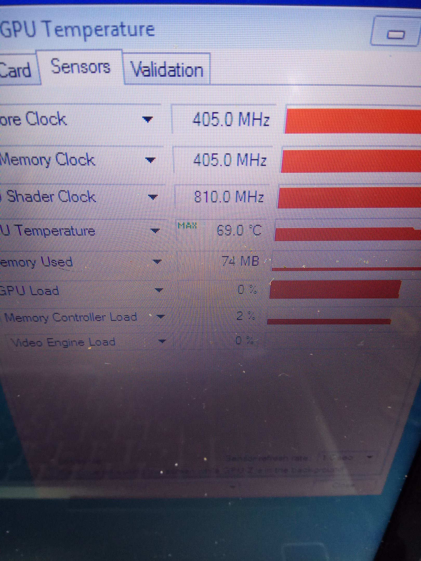

3 Laird tflex 520 0.5mm
Зображення
Зображення

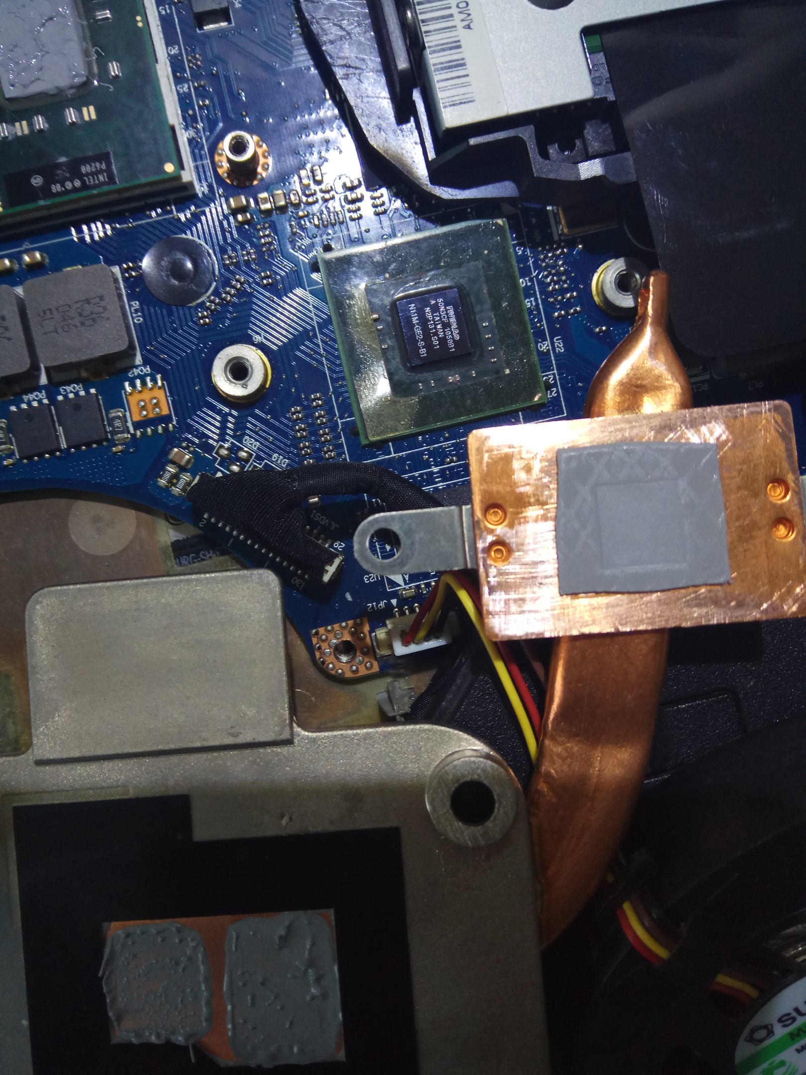

4 kerafol 300/86 0.5mm
Зображення
Зображення

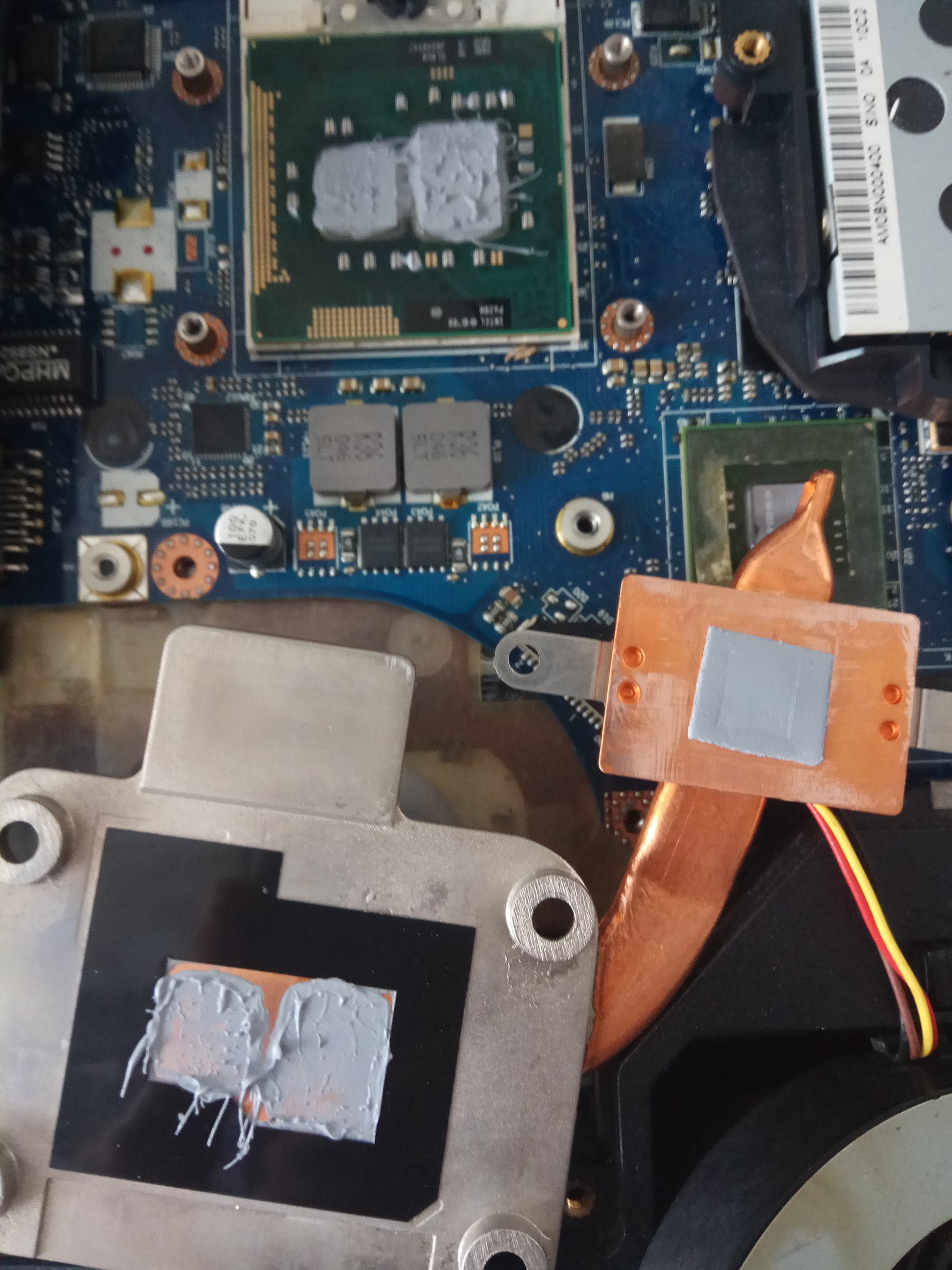

5 t-Global tgx 0.5mm
Зображення
Зображення

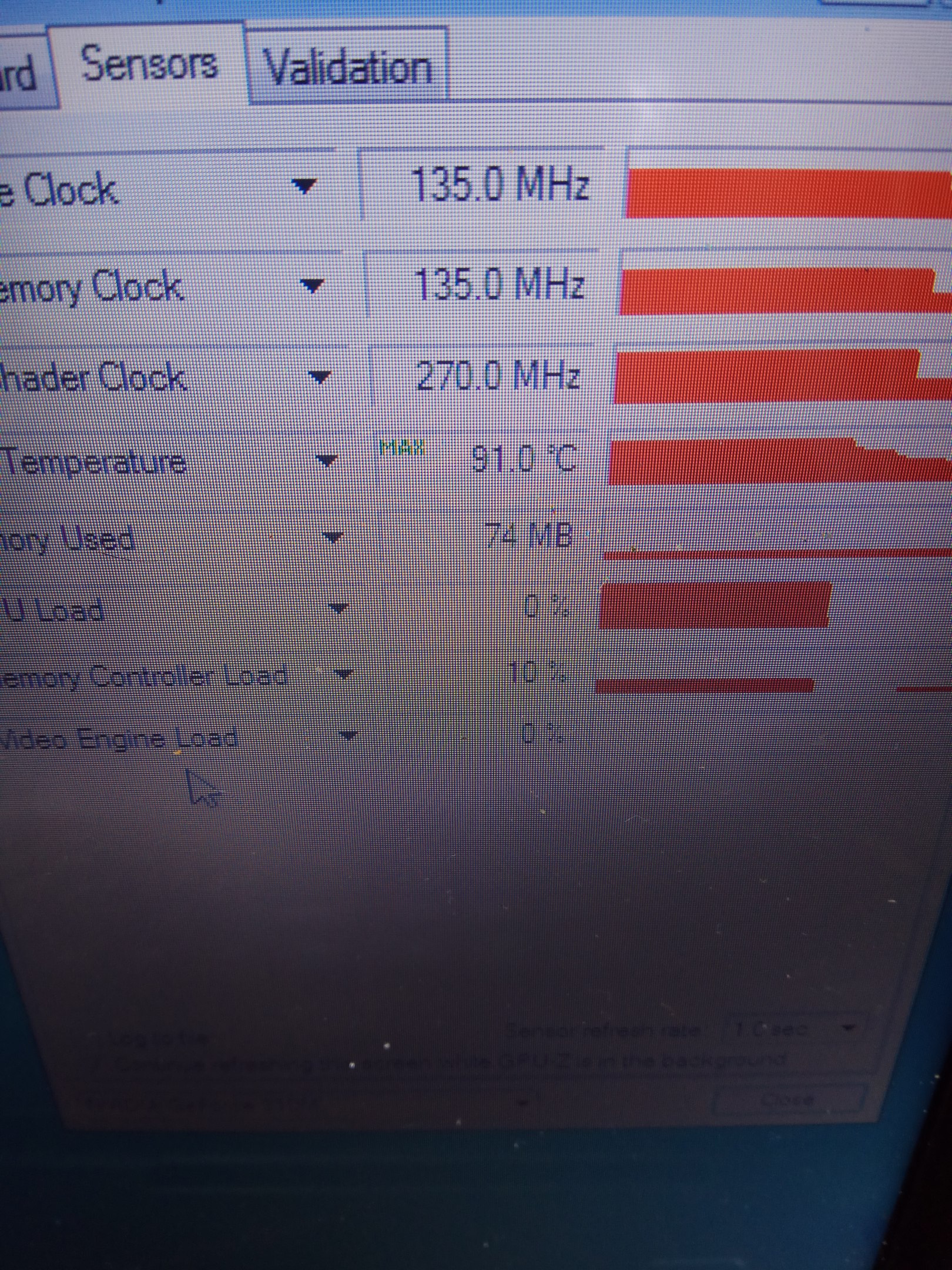

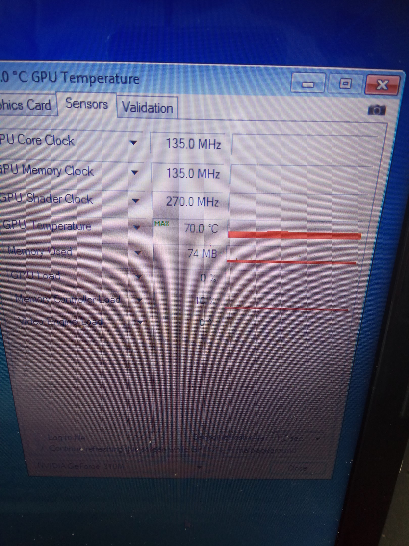

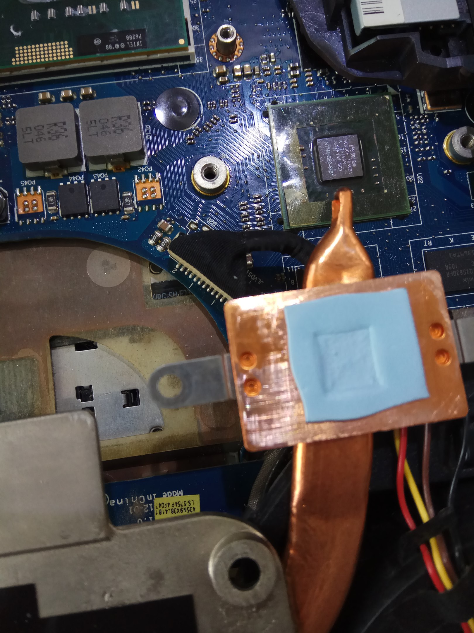

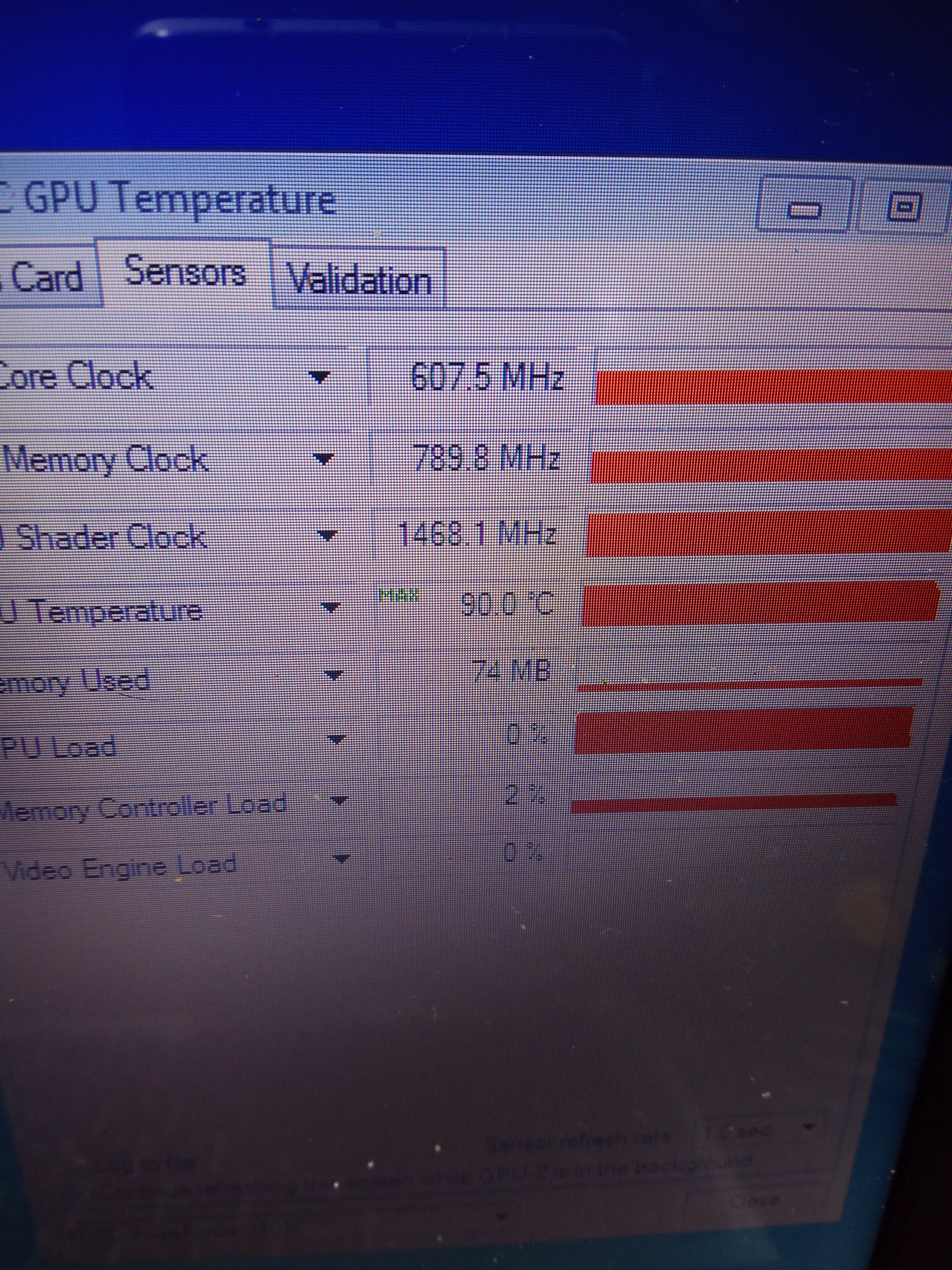

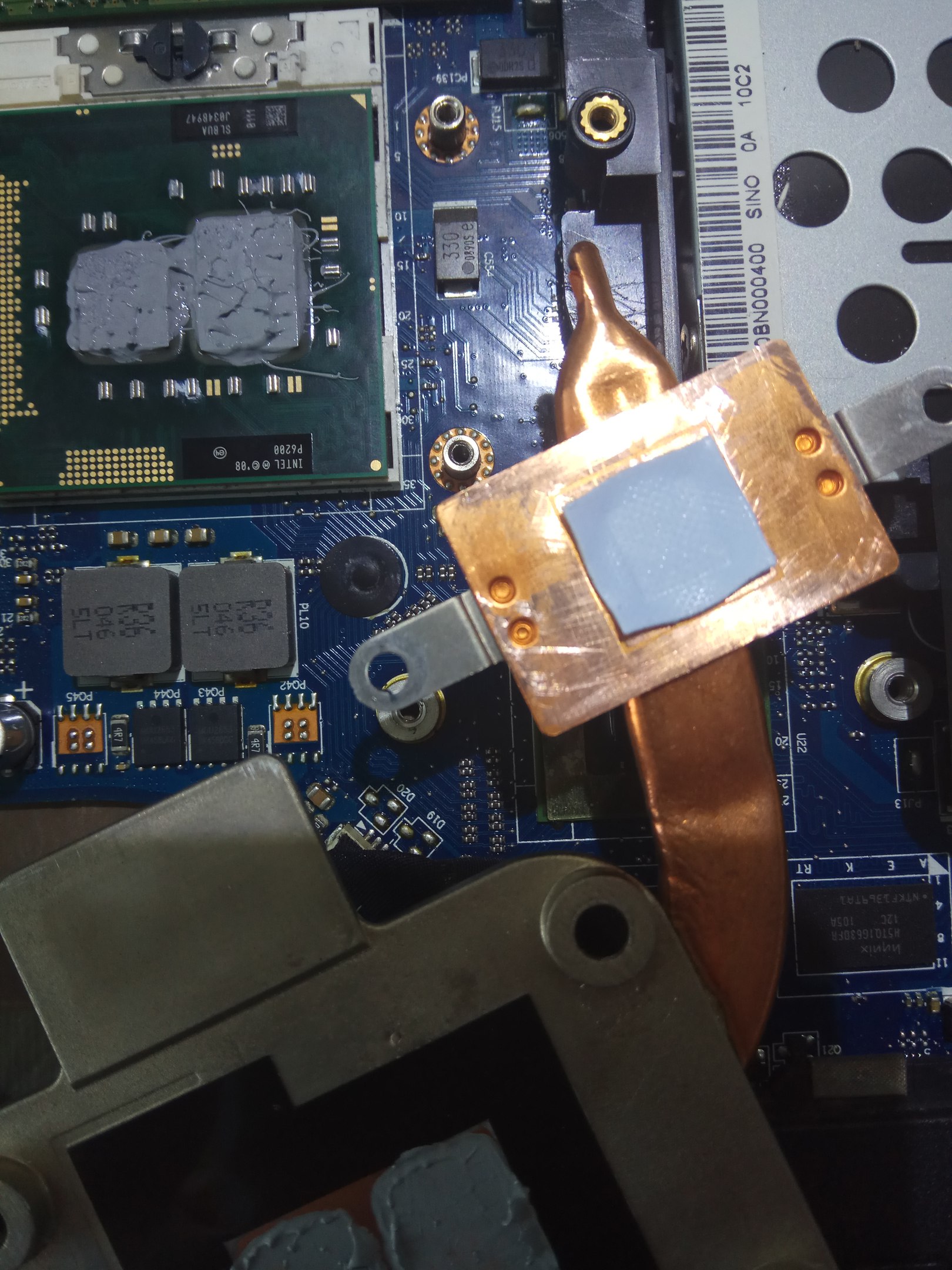

Тестовий стенд

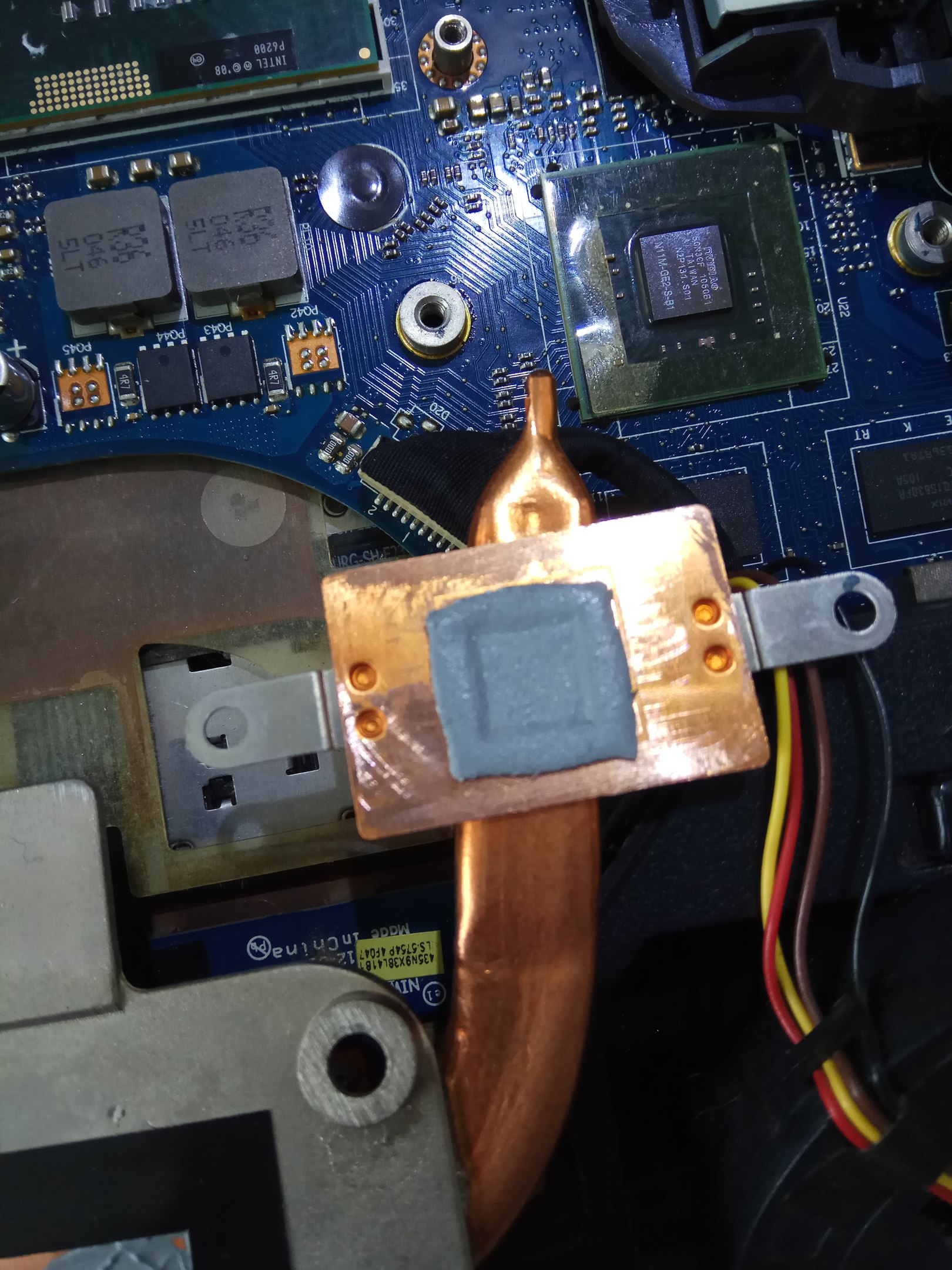

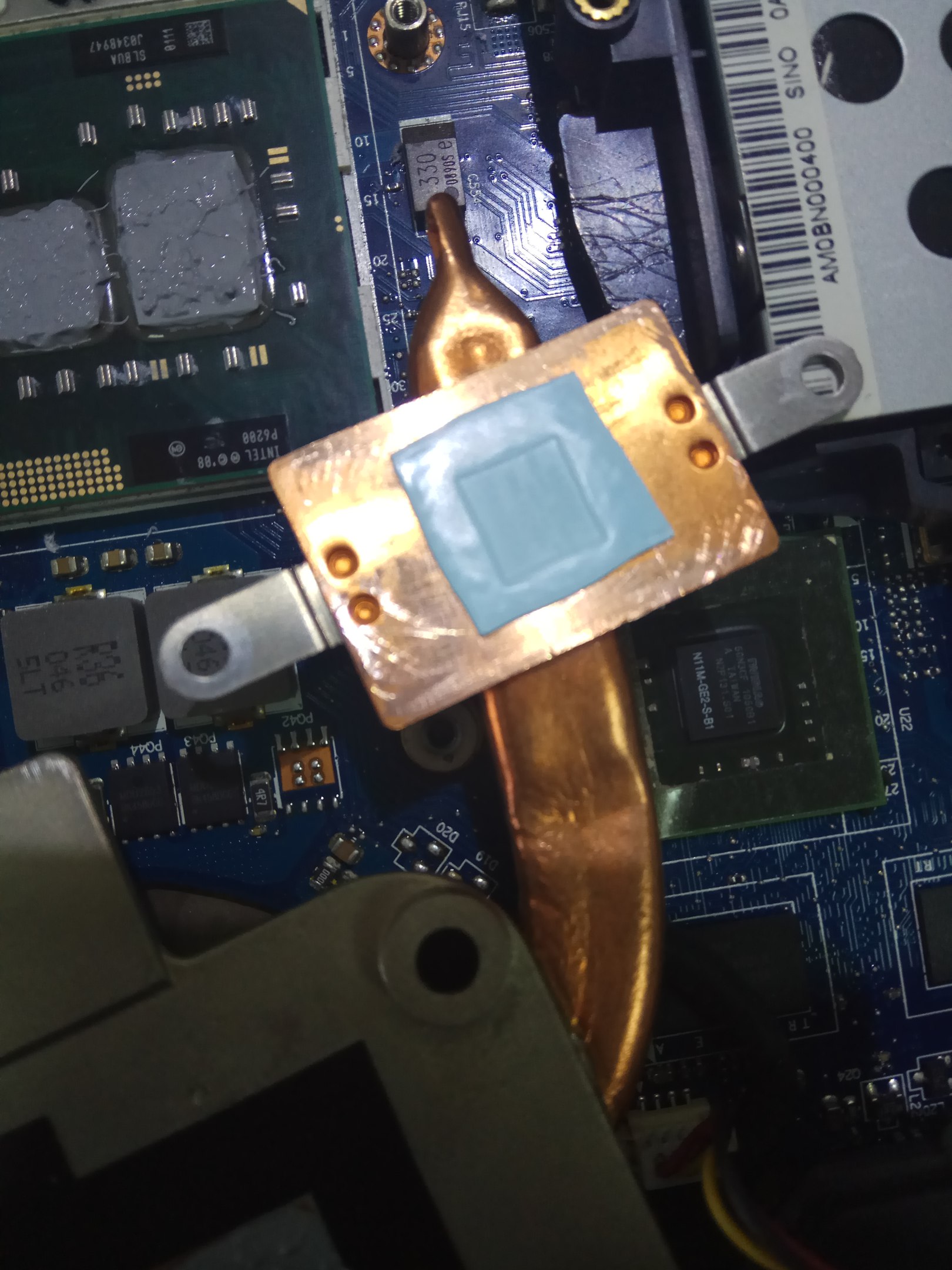

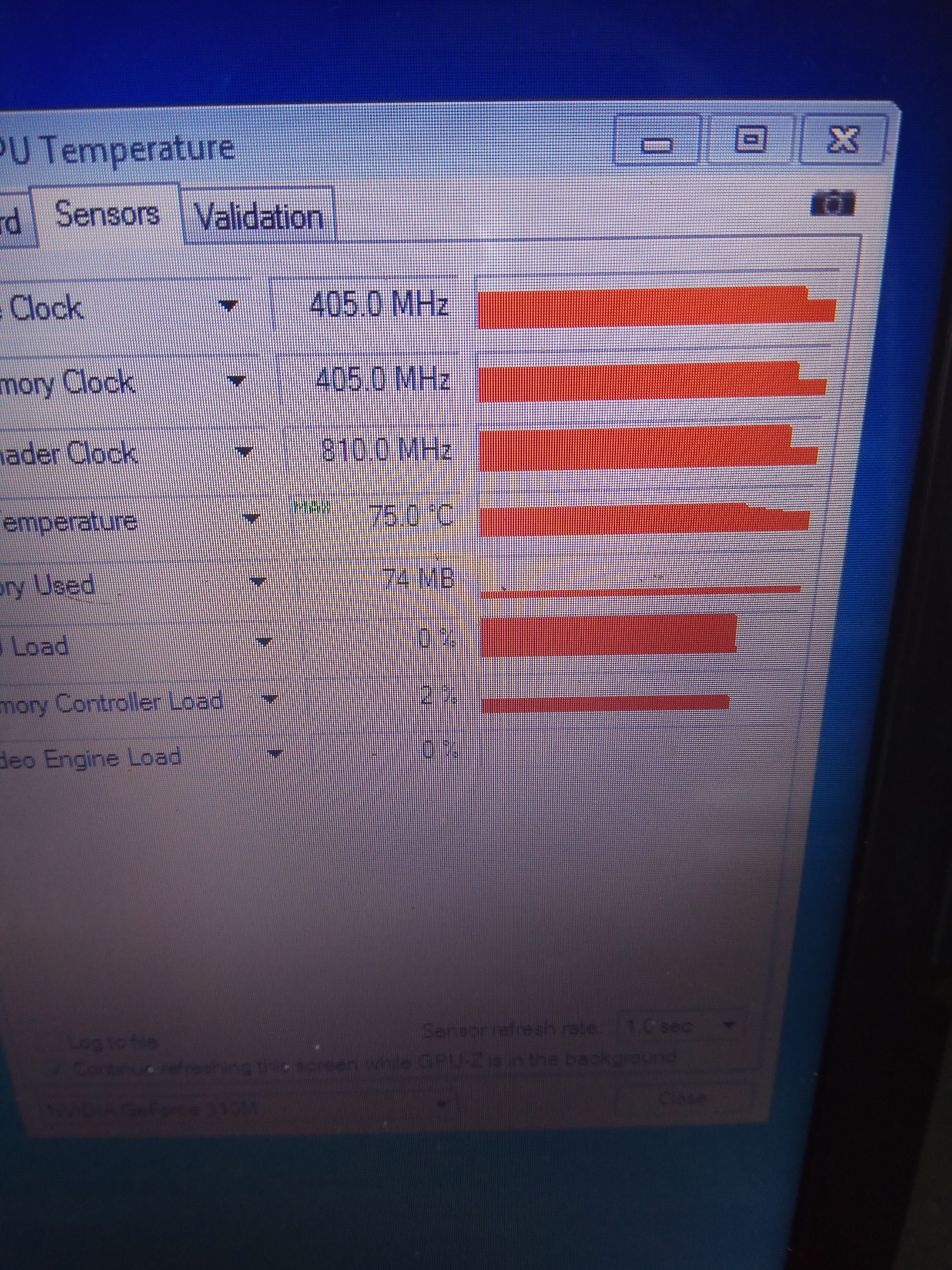

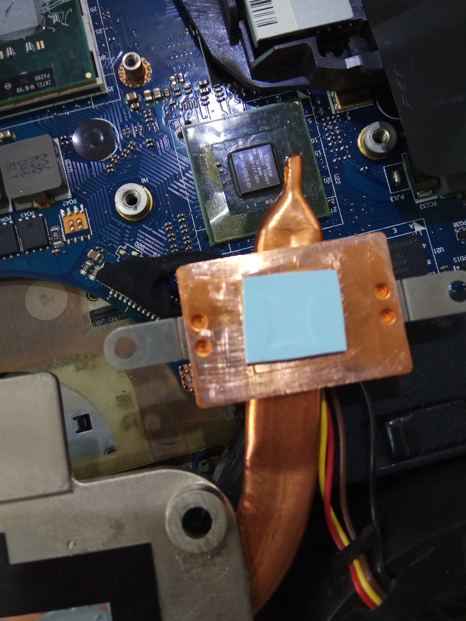

Тест проводився на базі ноутбука Lenovo Z560 з дискретним відео чіпом GeForce 310m. З заводу там стояла термопрокладка.
Результати тестів:

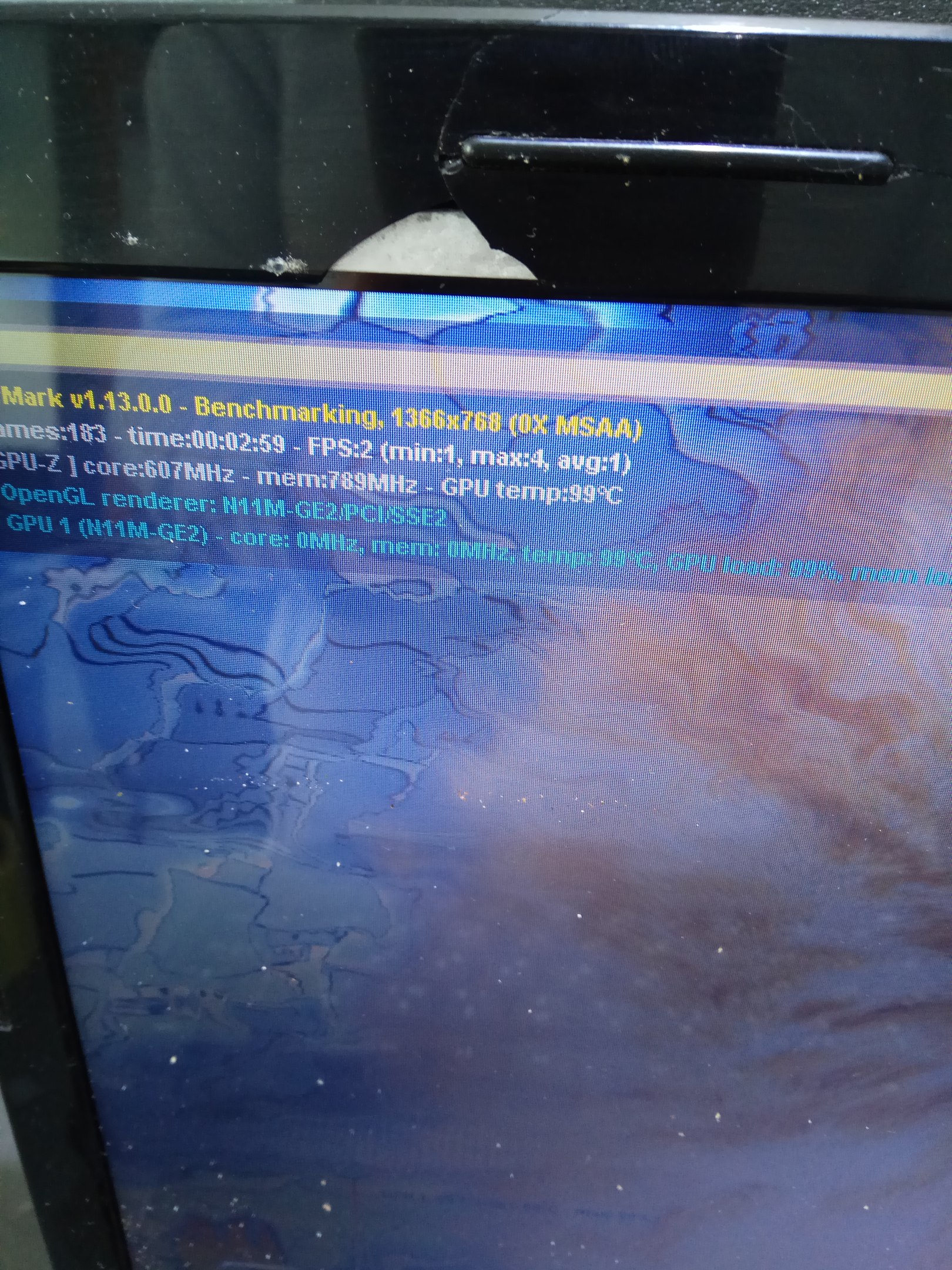

Заміри температури брались після 10хв роботи програми FurMark. Температура 100*С в таблиці, означає, що термопрокладка не пройшла тест до кінця, бо система перегрузилась при досяганні небезпечної температури. Температура середовища 20*С.

Якщо використовувати на чіпах пам'яті, то підійде і китайська рожева/синя/сіра/біла (китайці кажуть, що між ними є різниця, але як показала практика -ніякої).
Для гарячих чіпах в ноутах - однозначно потрібно щось толкове. Дуже багато по сервісах зустрічав Керафол 300/86, але як на мене він показує погані результати, в порівнянні з тими ж t-global.
GF310М відносно не гарячий чіп, тому різниця між 6 і 12вт/мК дуже мала, якщо тестувати на дуже гарячому чіпі, то різниця буде помітніша. Але нажаль не попадались такі, щоб легко було знімати систему охолодження, а розбирати 17 раз повністю корпус - не те щоб ліньки, скоріше скучно)

Якщо вона стоїть на пам'яті, то можливо і не потрібно міняти. Але якщо в ноуті на чіпі, то обов'язково під заміну, бо в 280х декстопних - термопаста на чіпі.

У мене практика, сам працюю в комп'ютерному сервісі, і дуже радуюсь, коли приносять ноути з відваленим чіпом після рук "майстра" який ставить на гарячущі чіпи китайські термопрокладки за 20 гривень за листок 10 на 10см.
До речі, Laird tflex 640 на мою думку показав такий результат, бо при знятті радіаотора прокладка була розлізлою і відповідно був повітряний зазор під час тесту.
