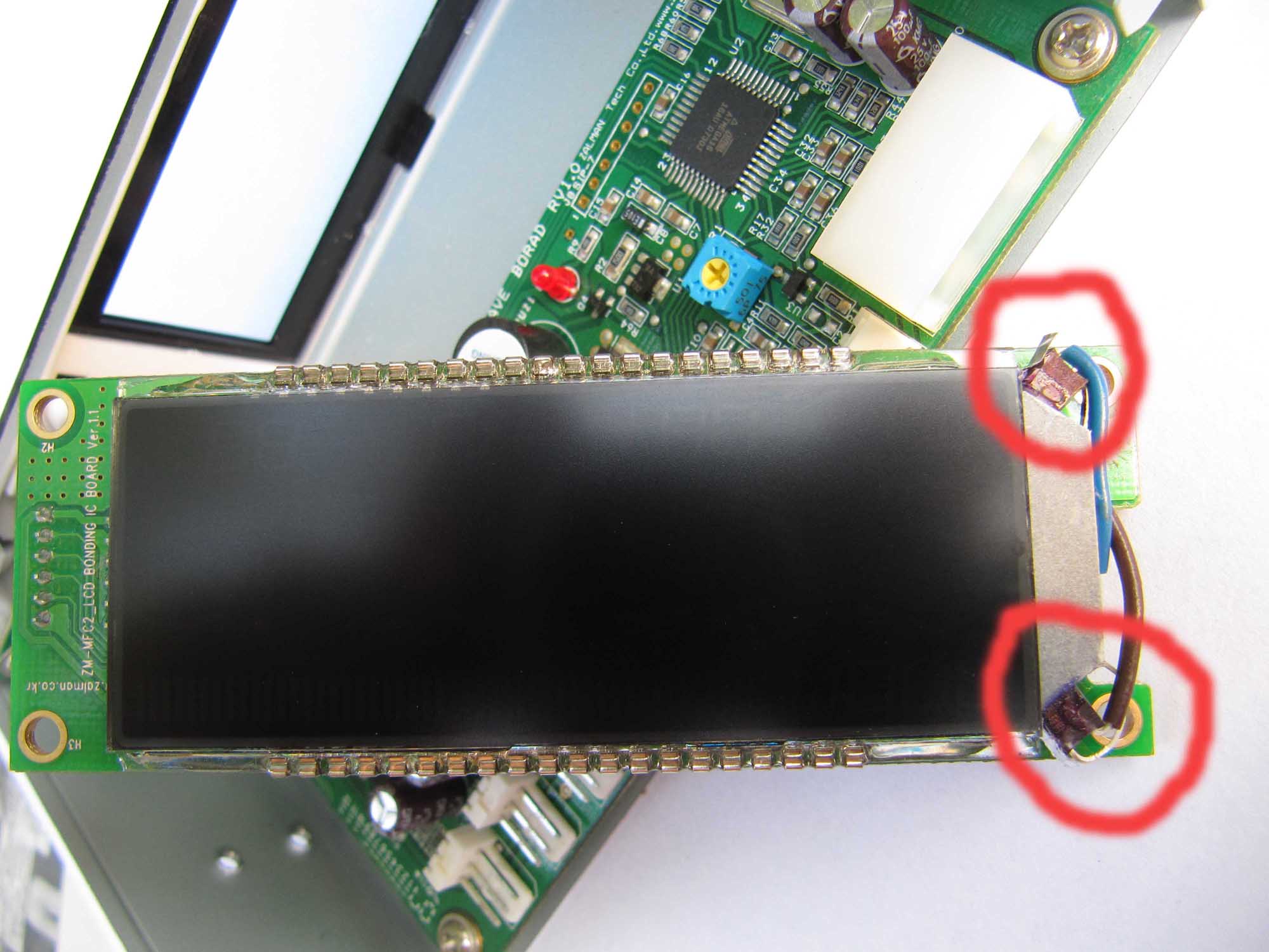

Восстановление дисплея Zalman ZM-MFC2.
Не секрет, что со временем на реобасе Zalman ZM-MFC2 падает яркость дисплея. Виной всему низкокачественные светодиоды подсветки с малым сроком службы.
После нескольких лет работы и с моим экземпляром Залмана случилась эта неприятность. Дошло уже до того, что данные на дисплее можно прочесть лишь в полумраке. Днём практически дисплей не читаемый.
Сразу скажу, что идея восстановления не моя, а взята из инета. Просто, на мой взгляд, моя реализация восстанвления самая простая и эффективная.
Теперь сама процедура.
После разборки девайса было измерено напряжение на элементах подсветки. Оно равнялось 2.9V. Из груды старых запасов радиодеталей были извлечены разные светодиоды из которых были отобраны с белым свечением. Их параметры мне были не известны. При их проверке и подачи на них напряжения в 2.9V были найдены потребляющие ток в 5мА. Короче то, что нужно. Светодиоды были сточены на точиле со всех сторон для придания нужной формы. После этого, с реобасом было проделано следующее. На торцах световода подсветки в местах установки дополнительных светодиодов была снята фольга. Куда и были приклеены диоды. После чего светодиоды были подпаяны к подсветке дисплея реобаса. И в заключение снаружи диоды были окрашены несколько раз чёрным маркером. Вот и всё.
После сборки дисплей реобаса снова стал чётким и ярким, может даже ярче чем изначально. Подсветка равномерная. Короче – лепота...
