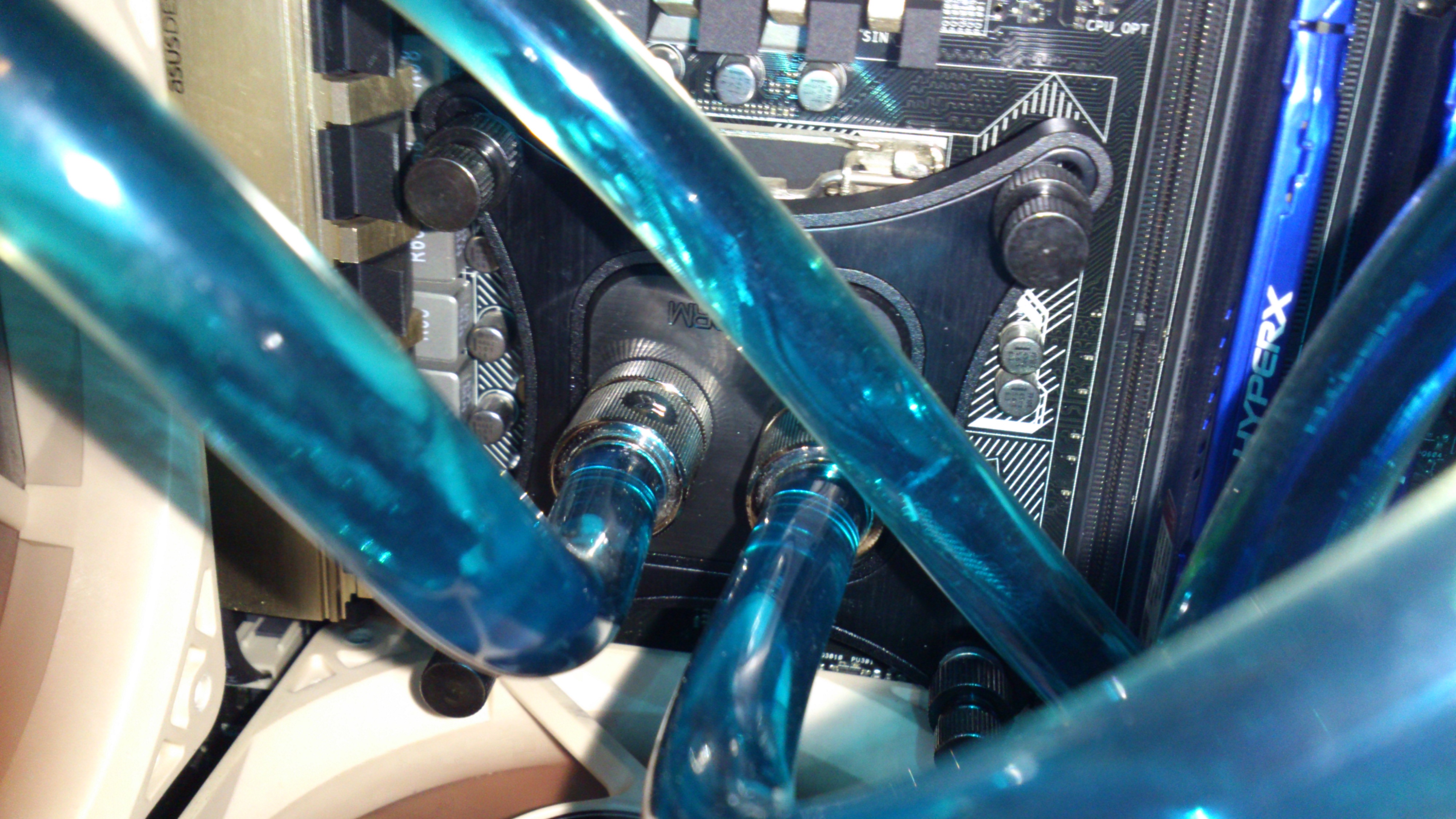

Возвращаясь к нашим баранам рейштормам :) После того, как у Dimentoza треснула крепежная крестовина на XSPC Raystorm, я решил свою тоже заменить на алюминиевую, на всякий случай. Снял родную акриловую и обнаружил, что хоть она и не потрескалась (пока), но за время эксплуатации приобрела вот такую изогнутую форму:
Погуглил - оказалось, что я далеко не один такой. А я-то удивлялся, почему температура процессора под линпаком упала на пару градусов после переустановки ватера. Грешил на то, что в прошлый раз неравномерно термопасту нанес, или просто как-то неудачно установил. А скорее всего, просто прижим улучшился с алюминиевой крестовиной. Вот такие пироги, еще один жирный плевок в сторону акрила...
А новая крестовина, кстати, выглядит вот так:

Андрей - крылатый металл рулит :D
Вертушки я собрал уже весь комплект. Радиатор заказал (жадина))) - мог бы мне и продать. Зачем тебе 6 секций? :laugh: )
Так что думаю через дней 20 полностью замастырю заново контур - и с новой крестовиной, рамкой на неё, радиатором 1х120х60 ну и конечно вертушками. Жидкость, которую нам подогнал Антон, попробую закрасить аптечной синькой на основе дисводы.
Вот чем мне нравятся радиаторы от Альфакул, так это тем, что их невозможно повредить затягивая винты. Молодцы. Всё элементарное просто. Вторая рамка под основной защищает радиатор.
