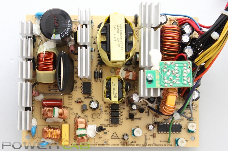

FSP Hexa 600 (AXE600) это FSP Raider, т.е высокий кпд,
- от разъема в блоке питания Noctua NF-F12 PWM подключалась ? если старт будет, должен быть, то схема контроля будет сама регулировать скорость вращения
тест FSP Raider RA 650 похож на профильный AXE600 ?
Добавлено через 1 минуту 38 секунд:
YATE LOON D12SH-12MaxA:Можно что-то попытаться понять, поглядев на маркировку.
- спойлер
620Вт это производство Seventeam обычный бронзовый БП, модели от 720Вт/850Вт это топовая в прошлом платформа Enhance Electronics с высоким КПД, синхронный выпрямитель, запатентованные радиаторыMaxA:Так получается, что производитель заложился на мощность пропеллера раза в два. Хотя у меня 620Вт, а в линейке есть еще 1000Вт и тулят они туда одни и те же вентили.(большие очень), почти не увеличивает обороты с увеличением нагрузки на БП

на рэйдера не похож.
у меня хекса.
решетка типа "гриль"
у меня хекса.
Alex-white
sotsseti
причем здесь корпус БП, что внутри БП FSP Hexa 600 ?
или такой
или такой
- спойлер
