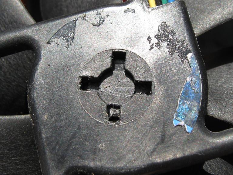

Интересует следующее, разборный ли этот вентилятор, можно ли отделить ось от моторчика?
Если не разборный, то есть ли какие то способы его более аккуратно разобрать, без повреждений?))

отдери наклейки и посмотри) если что сфоткай те места где была наклейка и выложи сюда - мы подскажем :D

zayec:отдери наклейки и посмотри) если что сфоткай те места где была наклейка и выложи сюда - мы подскажем
Ну вот например карлсон был под рукой, вроде должна сниматся крышка полностью, есть заглушки в двух дырочках, только как вот снять? :think:

на 90% вентили разбираются, точнее не скажу-качество фото не очень. аккуратно поддеваешь пробочки(заглушки).потом, также аккуратно, снимаешь контрашайбу, она скорее всего пластиковая и скорее всего хрупкая, а дальше снимаешь сам вентиль. зуглушку попробуй поддеть иголкой или шилом, можно очень острым ножом-короче чем угодно острым :gigi:
