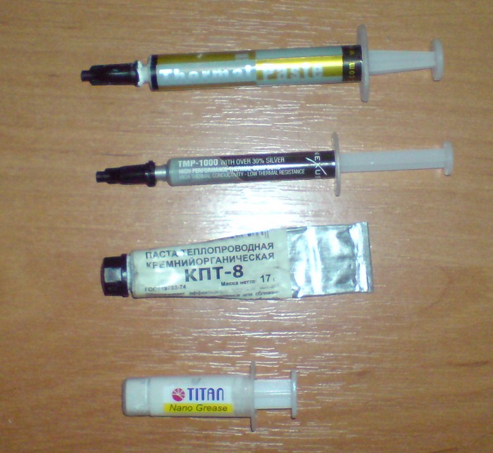

Приветствую.
Какую пасту посоветуете с имеющихся?
Камень Phenom 965, кулер Thermalright Ultra-120 eXtreme.
1. Thermalright ThermalPaste комплектная кулера;
2. Nexus TMP-1000;
3. КПТ-8 (эта еще хорошая);
4. Titan Nano Grease (эту, наверное, надо выбросить).

Советую:
Очень не плохая ТМ. Использую для быстрой замены.
Сам юзаю МХ-2. Выигрыш 2-4 градуса С, по сравнению с Термалрайтом.
Хотя по фото у меня другой тюбик. Каких годов эти пасты?
direct00
Звідки: Кременчуг
Thermalright не знаю какого года, Nexus свежая.

direct00
А , что советовать , если они все есть в наличии :/ . Надо все попробовать , потом напишешь, какая для твоего кулера(плоскость подошвы) и цп(плоскость крышки) оказалась лучше. Мне лично очень интересно бы было попробовать каждую.
З.Ы. В тестах видел Наногрыз неплохо себя показал.
BigTypoon
Звідки: Борщагівка - Позняки
Scharfschutze
Наногрыз не применять. Еще то гумно.

eikei
Advanced Member
Наногрыз, который на фото, - палево, скорее всего. Оригинальная, по-моему, серая должна быть. Вообще это самая подделываемая паста - почти вся на рынке паленая. direct00, она, к стати, откуда у вас? Если из комплекта охлада, то еще xз, а если в рознице бралась, то зубная паста получше будет.

direct00
Звідки: Кременчуг
Зображення
Пока решил использовать Nexus TMP-1000.
Результат неплохой.
Как по мне, наносить не очень просто - пришлось с минуту лопаткой размазывать по камню.
Но к поверхности "прилипает" очень хорошо.
Пока не буду ее менять.
Titan Nano Grease осталась от комплекта охлада. Ее нету особого желания мазать.
