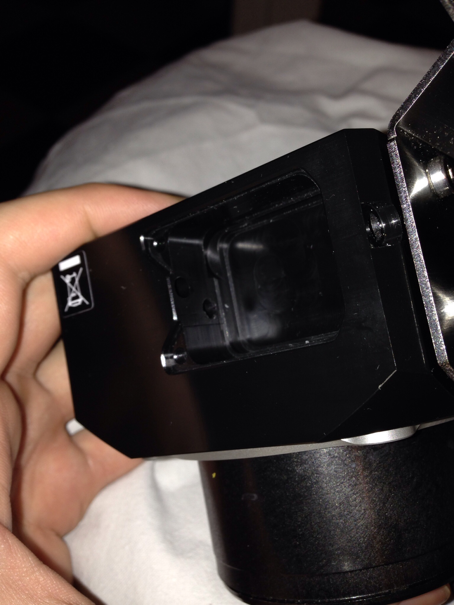

на резе уплотнительное кольцо. это отверстие я так понимаю сделано для контроля уровня воды.
закрыть или перекрыть его не предусмотрено.
по схеме получается так: вода попадает в это отверстие, на дне отверстия находится датчик уровня воды, понятное дело, место контакта воды и датчика должно быть очень надежно изолировано от протечки. Однако в моём случае, это место контакта надлежащим образом не изолировано.

сейчас шприцем капаю в это отверстие, вода выливается чётко через бок, там где электроника

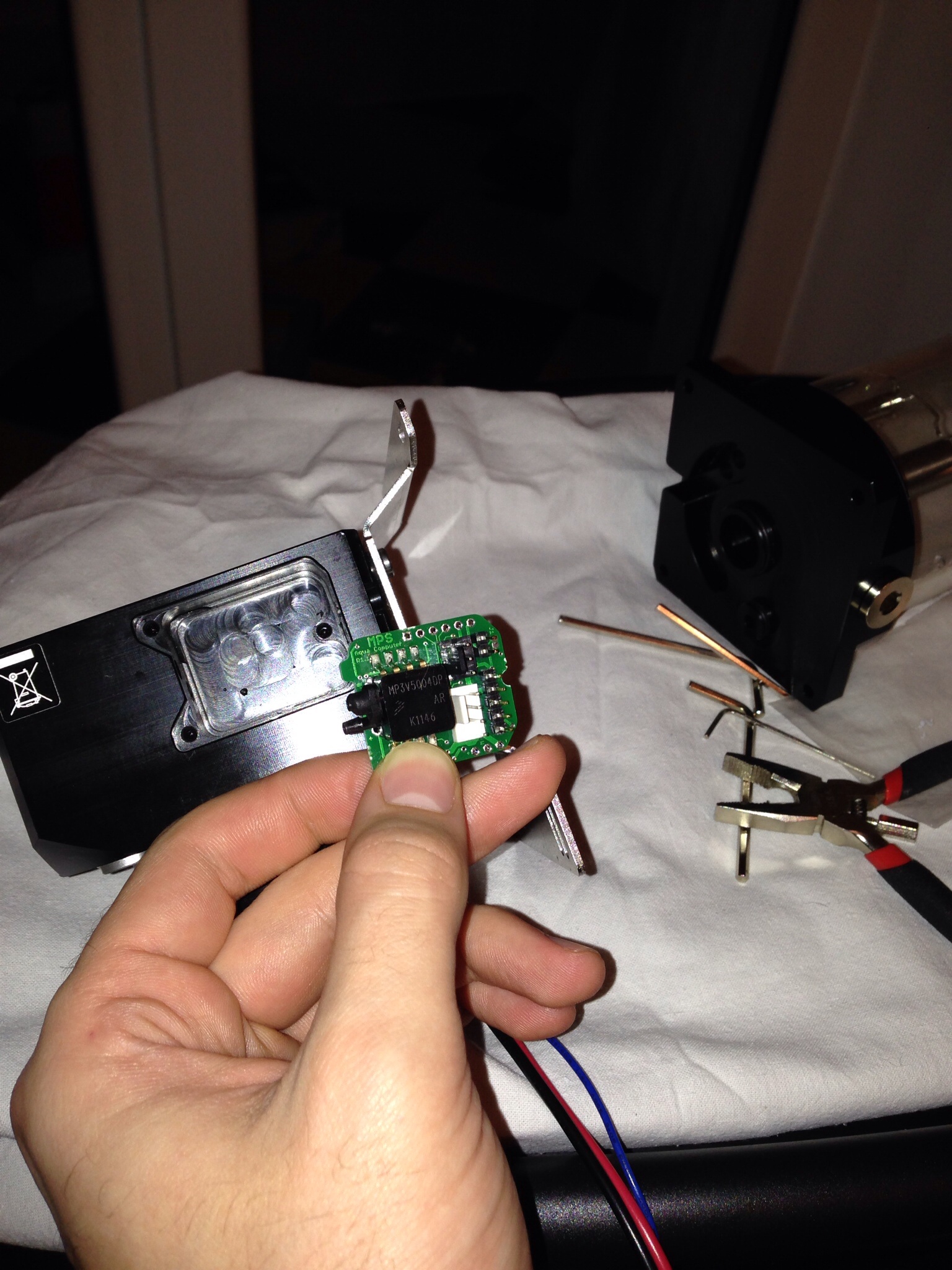

разобрался. на плате, которая встроенна в топ, имеется датчик уровня воды, один конец этого датчика вставляется в маленькое отверстие, к слову их там два, так вот, кончик этого датчика сделан в виде носика и пропезинен, однако из-за того, что производитель схалтурил, этот кончик или не до конца вставляется (не имеет необходимой прижимной силы) или же отверстие сделано чуть шире. в результате чего вода протекает даже без давления - капнул сверху, через несколько секунд она просто вытекает снизу. При работающей помпе протечка будет сильнее

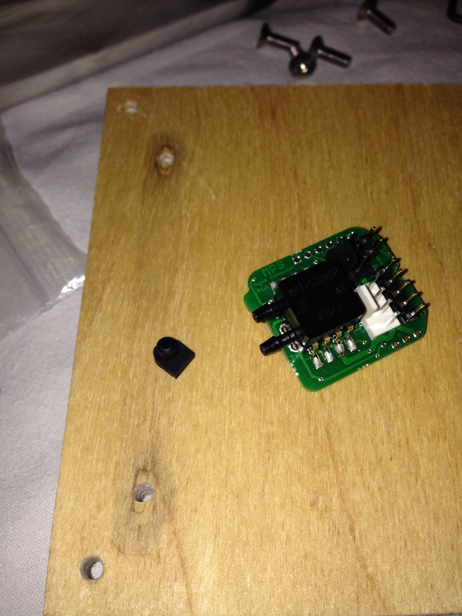

Разбираюсь дальше с этим датчиком. Оказалось, что этот датчик пропускает через себя воду, если вода не поступает он подаёт сигнал. В самом датчике есть две трубочки, в одну входит вода, через другую выходит (фото прилагается).
Теперь, обратил внимание, что одна трубочка одета в резиновый колпачёк, а вторая не одета. Провёл эксперимент, поставил датчик на место, одной рукой прислонил трубку с резиновым носиком к топу, второй рукой шприцем под напором прогнал 10 грамм воды, вода начала литься с выходной трубки датчика, которая идёт без колпачка. Потом, прикрутил датчик на место и тоже под напором прогнал шприцем воду, вода начала течь с дырки, куда вставляется входная трубка датчика.
Итого, что мы имеем от знаменитого производителя и его товара на 650 грн:
1. На выходной трубке датчика нет резинового носика, что может говорить о низком качестве сборке и отсутствии окончательных тестов.
2. Входная трубка с резиновым колпачкём не до конца вставляется в отверстие крышки топа или же не имеет необходимой прижимной силы, что тоже говорит о низком качестве сборки.
Зы. Если у них ещё и контроллер акваэро также собран и рмботает, то это последняя будет капля.
