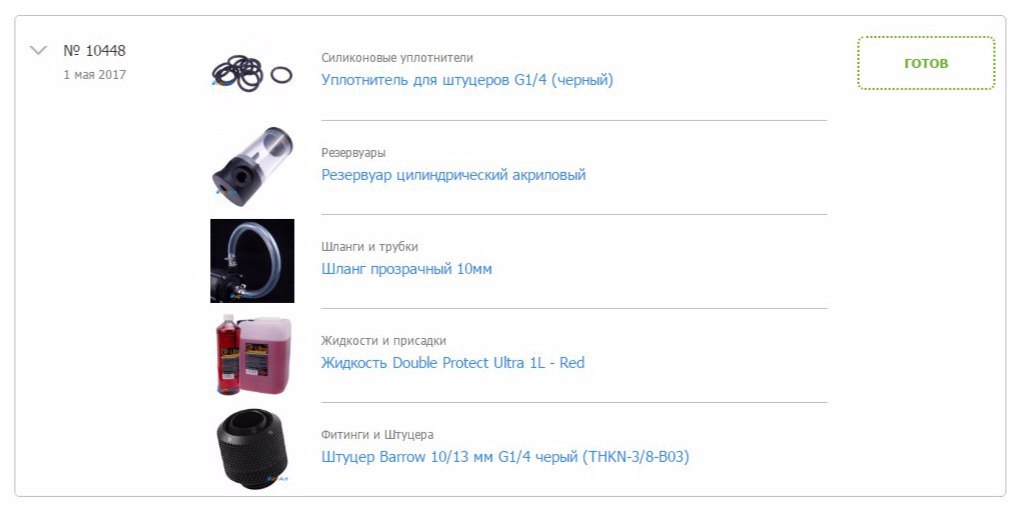

Вот для парней которые будут себе расширять контур, чёткий список

Для тех кому интересно количество штуцеров -автор поста писал чуть выше про 6 штук в случае если надо только резервуар.
Ну дьявол кроется в деталях.
Спасибо за список.
Спасибо за список.

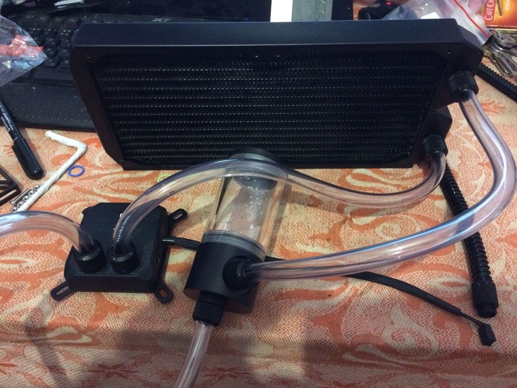

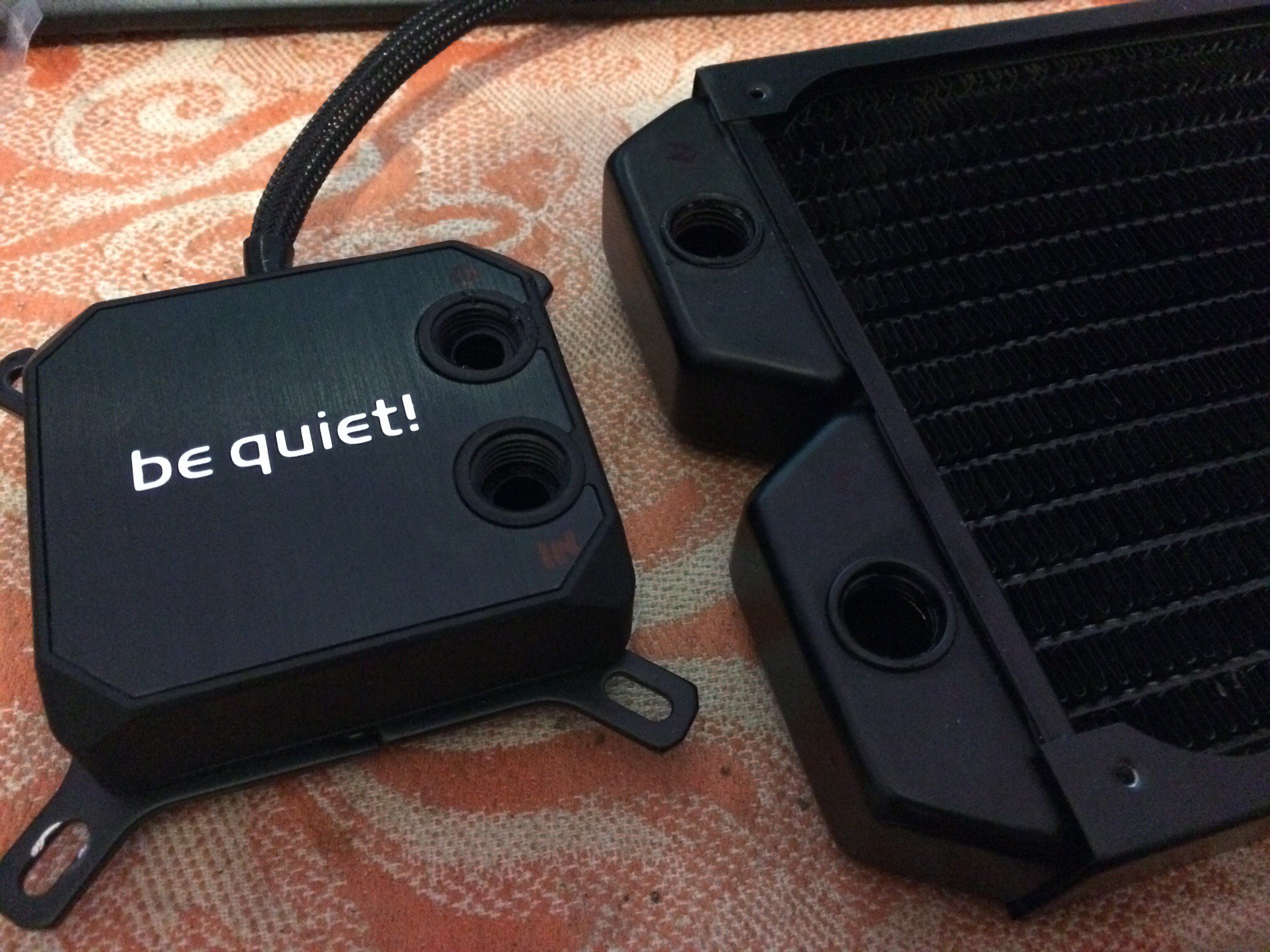

Ну что же, дамы и господа, пора подвести итоги, данного марафона. Ща батя расскажет как было
Напомню суть данного действия (для тех кто не понял):
Мы врезаем в контур СВО резервуар, его функция не добавит нам -10 градусов, а уберет лишний воздух из контура. Так как без него он просто гуляет по кругу и может создавать шум или снижение производительности. После установки контур прогоняет воздух и тот оседает в резервуаре, тем самым не причиняя проблем.
Отмечу несколько важных пунктов, для тех кто захочет повторить этот трюк:
1. Процесс разборки, планировки, монтажа и тд займет несколько часов минимум, а если у вас не будет помощника который придержит и поможет болтать радик/водоблок во время заправки то и вовсе тонна часов (как у меня, особенно если опыта не было)
2. Заводские штуцеры достаточно сильно затянуты, я использовал ткань и плоскогубцы дабы их снять с минимальными повреждениями.
3. Очень важно устанавливать резервуар на уровне водоблока, так как он у нас с помпой, что бы снять нагрузку и тд с неё. Это накладывает ряд ограничений на манёвры, так что заранее продумайте как оно может быть.
4. Штуцеры очень хорошо держат герметичность (у меня шланг и штуцеры полностью совместимы, 10/13). Они даже без крышки-зажима сидят хорошо. Так что когда вы уже заправите контур и начнете монтаж и увидите что какие то шланги не правильно встали, не беспокойтесь, можно аккуратно прокрутить шланг прямо в системе, он не пропустит жидкость (конечно я крутил только в районе резервуара, он далеко от важных деталей, лишний риск никчему). На самом водоблоке и радиаторе лучше конечно трюк с прокручиванием не делать, опасненько.
5. Придется крутить-вертить максимально систему дабы оставшийся в контуре воздух вышел принудительно в резервуар, не забывайте держать уровни, резервуар всегда выше всех, радиатор и помпу по ситуации уже.
Если возникнут вопросы, отвечу как смогу. Дабы помочь тем кто хочет заняться этим делом

Небольшой фотоотчет для любопытных
Изначально шланг на вход помпы закрепил снизу резервуара, но потом переместил

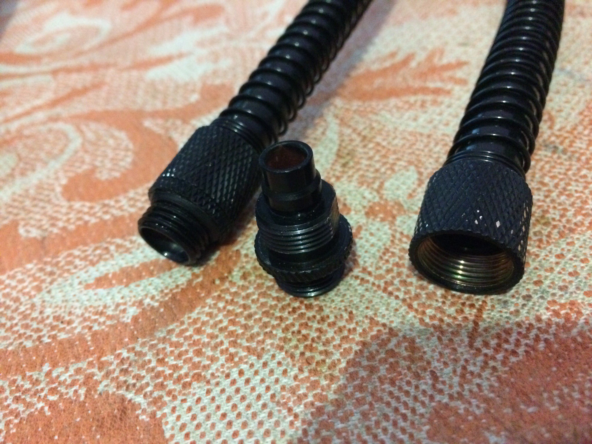

На продажу есть шланг с пружинкой и два фитинга родных 8/11 от данной СВО
желающие приобрести - в лс

Приобрел шланг с пружиной и фитингами у товарища N3URO по полной предоплате. Все приехало как положено.

Если кому интересно, немного обновил контур, как выяснилось, при моей компоновке, вход в помпу сверху, а не снизу, нас с товарищем немного дезинформировали. Перекинул резервуар на вход помпы и перебрал шланги, минимум провисаний, смог пока обойтись без переходников
