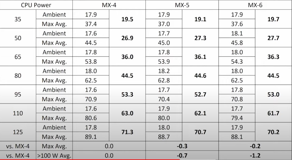

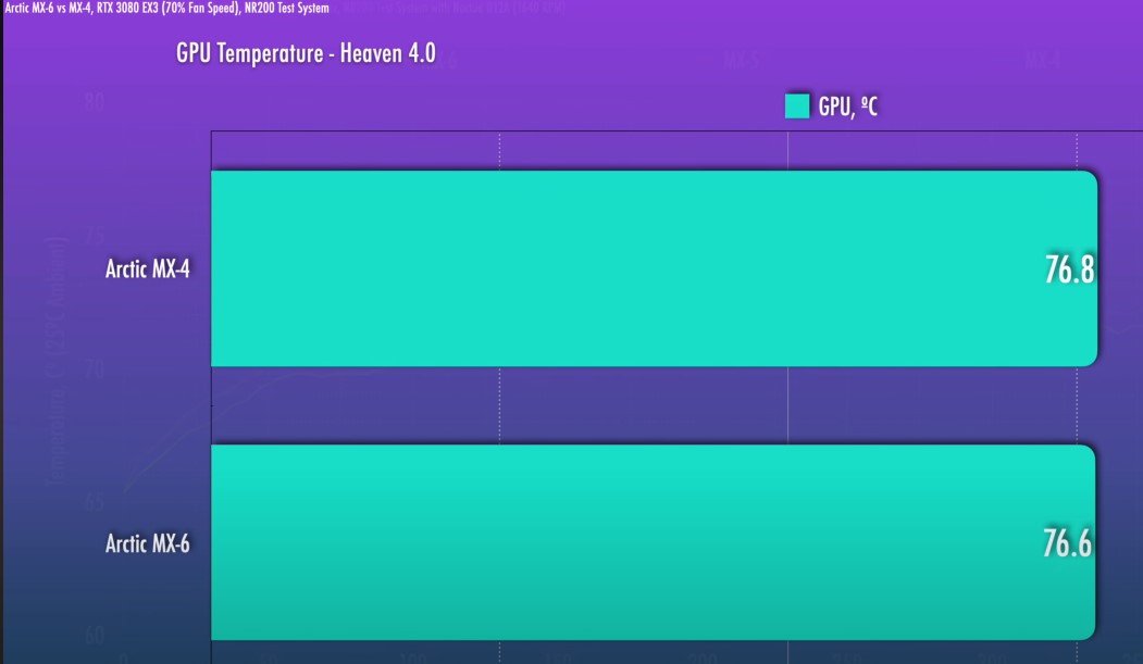

мазав мх5 і мх4 на 3080, яка ж мх5 фігня, мажеться важче і термператури вище. одним словом ніякого сенсу в мх5 немає як на мене
aaleksandrenko
- Звідки: Житомир
Вже mx6 вийшла, але все одно різниця практично нульоваParadox1306: ↑ 01.12.2022 11:40 мазав мх5 і мх4 на 3080, яка ж мх5 фігня, мажеться важче і термператури вище. одним словом ніякого сенсу в мх5 немає як на мене
- спойлер
