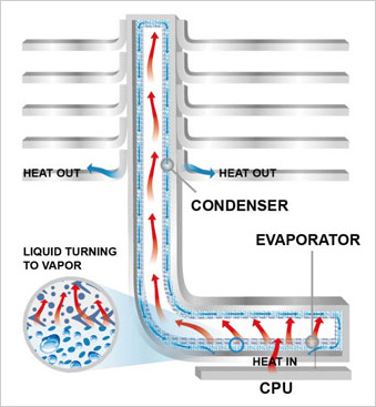

Кто нибудь сталкивался с подобным вопросом. Я хочу переделать систему охлаждения (удлинить) и мне нужны тепловодные трубки длиннее коплектых. Где можно преобрести заказать, посмотреть... Может использовать БУ от ноутбука на каком нить "железном" рынке поискать. Ума не приложу. Пытался использовать обычную медную трубу 6 мм с толщиной стенки 1 мм запаянную с двух сторон. Но что-то мне подсказывает, что она не совсем так работает как я ожидал. В факе написано, что внутри должна быть какая-то жидкость.

уууу, вы не оценили всех затрат и трудностей связанных с этим делом ;)
это очень геморойно и затратно.
Дешевле и лучше - купить готовую СО
и тем более если вы не понимаете что такое тепловые трубки(термосифон)
Зображення
Ссылко для чайников
Oberon64
Pecador - оптимист однако, да и фантазия хорошо развита... :)
Помимо всего прочего их еще и прикрепить к пластинам радиатора надо качественно.

Есть корпус Streacom FC5EVO. Он на полном пассиве и сам выступает радиатором процессора. Но проблема в том, что я корпус и мать покупал "в слепую". Когда получил все оказалось, что комплектной системы не хватает по длинне, чтоб дотянутся до сокета на матери Intel DQ77KB. Решил использовать две комплектные трубки, а две другие сделать самому.
В принципе проц не горячий. Стрес тест AIDA всех компонентов не разогрел проц выше 60 градусов. Но чипсет был 77 (хотя мах для него 114) и SSD был 69 (за него волнуюсь, т.к. мах 70). В корпусе нет ни единого вентилятора. Понимаю, что отвод тепла от проца на боковую стенку корпуса улучшит (охладит) ситуацию в корпусе в целом, задумался, что что-то я сделал не так. Начал рыть форумы и нарыл, что тепловые трубки не совсем простые трубки. Теперь всего-то хочу найти такие трубки от любого компонета охлаждения с целью использования в совем компе.

Моя фраза относилась к попытке сделать ТТ своими руками.
Вот ссылочка - http://asyl.ucoz.com/load/ustrojstvo_te ... 25-1-0-264" target="_blank чтобы подобных иллюзий не возникало... А пробовать ТТ от другого устройства - как запресовывать будете на радиатор процессора, ведь тепловой контакт должен быть более чем конкретный, да и удастся ли выгнуть ее так как надо?

запресовывать не придется, т.к. радиатор проца на винтах из двух половинок. трубкм на термо пасту между этих половинок. стоковая СО именно так и собирается. а выгнуть, дык она мягкая и гнется руками. проблема торлько найти такие трубки. собсьвенно в этом и заключается мой вопрос. ГДЕ ВЗЯТЬ?
