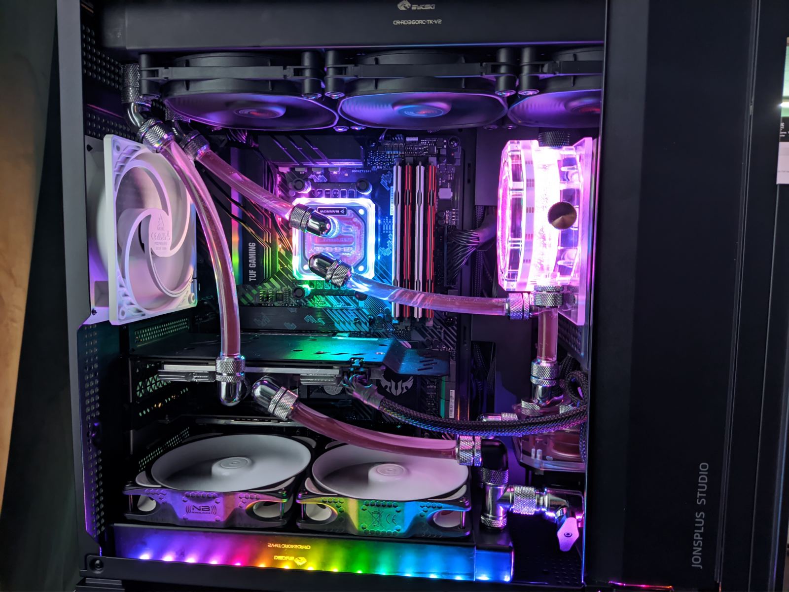

Нарешті запустив! Температури просто шик, при абсолютній тишині (ну майже бж деколи включає вентилятор).
Після майже пів години стресс тесту вода не прогрілась більше 35 (T_sesor показує температуру води), VRM материнки 35, VRM відеокарти 42 (самопальний водоблок).
Ше підсвітку однотонну включити )

nik1985, гарна система.
Яким чином дані з датчика температури рідини заводяться в систему?

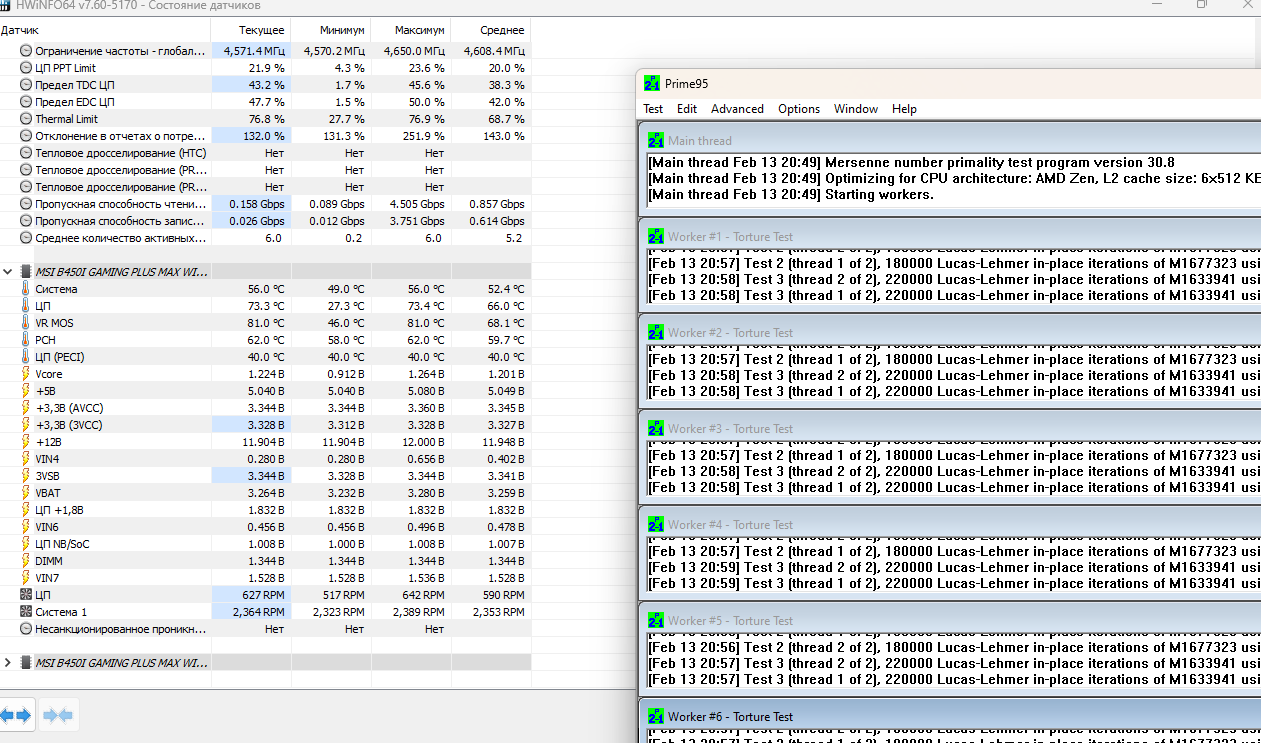

Можете сказати налаштування проца? Цікаво порівняти зі своїм сетапом. 5 секцій радіатора проти однієї.
nik1985
- Звідки: Золочів
Ray2000gt, на мат платі є вхід для температурного сенсора 10 кОм, порівнював перед утановкою з точним термометром, різниця 0.4 градуси. Сенсор вкручений в лишній вихід помпи замість заглушки.
Проц в дефолті, тільки розігнана память до 3800. Для моїх потреб з головою.
Ray2000gt
Advanced Member
- Звідки: Киев
Дякую! Перечитав весь мануал до своєї матері, але не знайшов такого виходу. Теж була ідея під'єднати до матері.nik1985: ↑ 11.02.2024 11:42Ray2000gt, на мат платі є вхід для температурного сенсора 10 кОм, порівнював перед утановкою з точним термометром, різниця 0.4 градуси. Сенсор вкручений в лишній вихід помпи замість заглушки.
Прогнав свою систему. Щоправда у мене зняті ліміти по споживанню і буст РВО до 4.6GHz по всіх ядрах. Під Prime 95 Small FFT з AVX 72-74*. Оберти єдиного вентиля 650, помпа DDC 2300 об/хв. Думаю, в стоці, було б приблизно як у вас.
