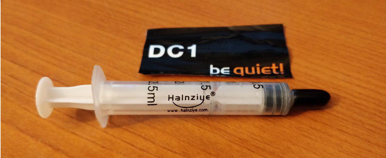

Кстати, по поводу наклеек... как-то раз снял наклейку со старого шприца от термопасты bq DC1, и вот что увидел:
- спойлер
