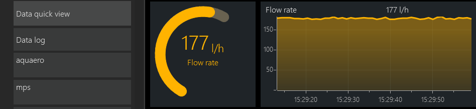

Piopi_2: 26.02.2023 10:15 Всем привет. Кто-то ставил себе в контур две помпы последовательно? Например так: Помпа - водоблок процессора - помпа - радиатор 1 - радиатор 2 - резервуар.
А то что-то у меня поток 6 литров в час. Водоблок режет поток ооочень сильно
Цифра нереальная. Где ошибка? 6л/час крайне мало. 6л/мин более чем достаточно.

комфортные обороты где-то 2500-3000 оборотов для меня. Если выше делать, то ощущается небольшой гул. Даже если визуально смотреть, то водичка еле-еле течет. Видно в резервуаре. Я просто сейчас хочу добавить один небольшой радиатор 1*120, чтобы разводку трубок сделать более удобной в случае слива жидкости. Вот и понимаю, что поток ляжет основательно. Плюс у меня помпа внизу стоит, а радиаторы наверху (один уже стоит 4*120), ну и резервуар с эффектом фонтана.
Cirax: 26.02.2023 12:19Цифра нереальная. Где ошибка? 6л/час крайне мало. 6л/мин более чем достаточно.
да не, ошибки кажется нет. Так пишет в аквасюите.
Відправлено через 4 хвилини 10 секунд:
yurasic park
Вы видели поток 100л/мин? Это где, в мотопомпе?
Поток в СВО 1-3л/мин будет нормально.
Так бачив і не один раз.
Можу навіть і 400 зробити. Те що у Вас 1-3 то таке є. І мав на увазі годину. От і 1-3л і є бідьше 150літрів на годину

h - година. 100л/хв = 6000л/г, 100л/г=1.67л/хв.
Відправлено через 5 хвилин 32 секунди:
Piopi_2
Може датчику погано? Якось нереально мало. 6л/г ви навряд на око хоча б якийсь рух жижі побачили.
Piopi_2
Звідки: Днепр
feniks_tm: 26.02.2023 15:47Може датчику погано? Якось нереально мало. 6л/г ви навряд на око хоча б якийсь рух жижі побачили.
да легкое движение воды есть и даже проц не греется больше 50 градусов, но все равно смущает слабый поток. Надо думать за вторую помпу.
вот кстати второй контур на видуху с более толстым радиатором, там поток почти 20 литров в час.

yurasic park: 26.02.2023 15:40
yurasic park
Вы говорите про 100 литров в минуту, а показывает на скрине 177 литров в час.
Ничего что единицы измерения отличаются в 60 раз?
А вот выделенное, при диаметре трубок в 10мм, наверное и пластик будет резать.
Ради интереса посчитал, при расходе в 400л/мин скорость потока 85м/с.
Ещё в 4 раза поднять, и превысит скорость звука.
Piopi_2: 26.02.2023 16:02
Может стоит поменять помпу на ddc, или D5?
У меня на ddc, при 3400 оборотах, и профильной конфигурации, поток примерно 50л/ч. Как бы, в 9 раз больше вашого, а контур не так и легко давить.
Пока рассекатель не поставил, постоянно стремилось завертеть водоворот в резервуаре.

Piopi_2: 26.02.2023 15:27
В профиле у вас указано Aquacomputer flow sensor 100
может реальный поток выше 100 л/ч, а сенсор из-за ограничения 100 л/ч не может правильно поток посчитать?
