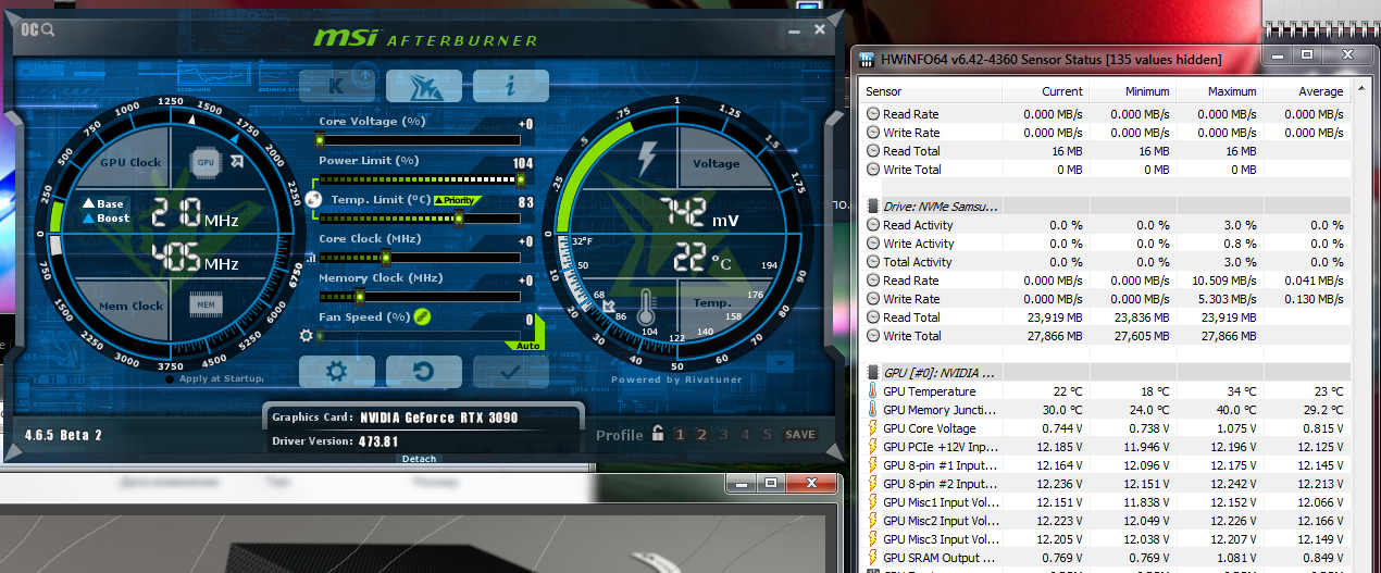

Ваш "Активний" під знаком питання. З активним беком має бути ось так.
Режим простою
Режим простою
FurMark
FurMark

У вас там чіллер, мора на вулиці чи вам комфортно при кімнатній <15 градусів ) ?
Dima4s
Звідки: Луцьк
yurasic park: 10.11.2022 17:25Ваш "Активний" під знаком питання. З активним беком має бути ось так.

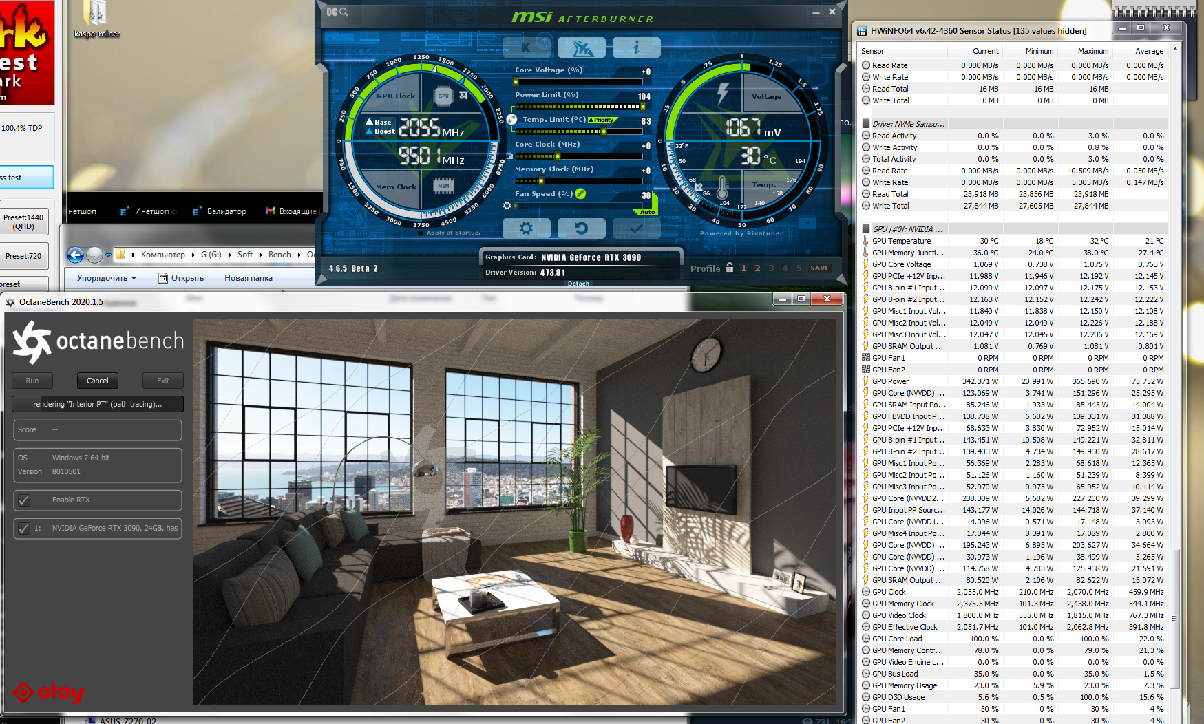

думаю в мене проблема в 2х мм прокладках. якби була можливість поставити 1 чи навіть 0.5, тому що видно що бекплейт погано відводить. до водоблока погано доходить тепло.
можете прогнати октан бенч і показати результати температур?
прям фантастичні в вас цифри :eek:
в мене в простої 28. на 5 більше ніж в кімнаті. не уявляю як може бути 18
Та тут варіантів не багато, або чілер, або реально мора на вулиці.
