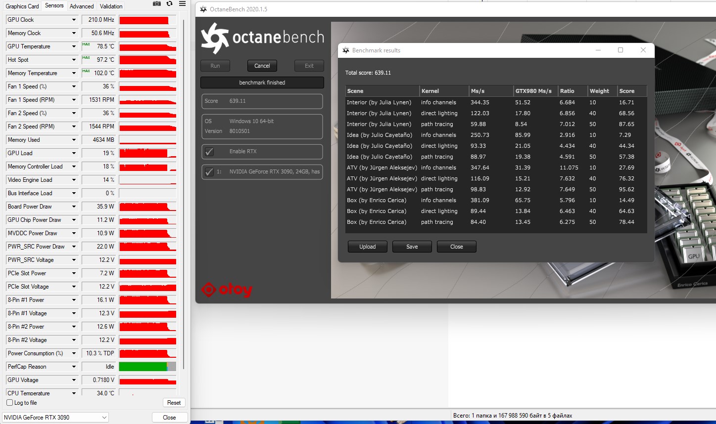

Dima4s
Звідки: Луцьк
Timedemo: 30.10.2022 08:15в майнинге? в игрульках и фурмарках сотка не наблюдается, даже на асус туф 3090
гпу рендер. 5хв і 102 градуса
Відправлено через 3 хвилини 33 секунди:
yurasic park: 30.10.2022 00:44Так з придбаним водоблоком нічого не виграли, від слова зовсім. Як була пам'ять сотка так і залишиться. У всіх 3090 датчики якраз на бек стороні.
от і перевірю. на мій хлопський розум, якщо від чіпа відвести тепло і тримати 45 градусів то і память ним підігріватись не буде. вже має бути холодніше.

Timedemo
Звідки: Ненька Украина
Dima4s: 30.10.2022 13:57
Ще маю пару старих універсальників, ставив їх на 1080ті замість фулкавера. думаю може взяти якийсь з них на бекплейт приклеїти :D
Так темпа гпу какая, и вентили на минимуме. Это не серъезно. Дельта температур отличная
