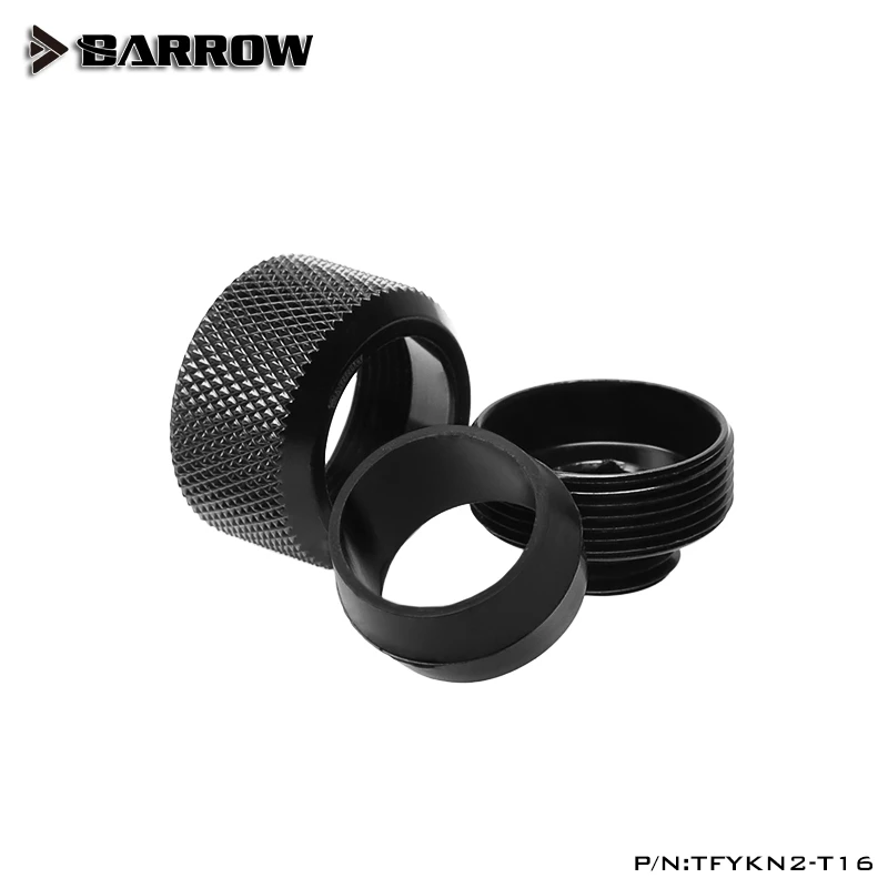

Ребята нужен совет. Водянками кастомными пользуюсь уже больше 10 лет, но всегда сидел на шлангах. Сейчас захотелось попробовать трубки и решил сразу акрил. Вопрос по фиттингам. По сути их два вида, с резиновыми кольцами (2-3шт) либо с одной силиконовой вставкой. Бароу вервульф не расматриваю, где-то читал что там после фиксации хрен провернешь трубку, а это доп сложности при установке. Расскажите про плюсы и минусы основных двух пожалуйста.
_Slavko_
- Звідки: Виноградов
Exc, кольца фигня, силиконовая вставка ок. Вот такого плана фитинги ведут себя лучше всего. Вкручивать и выкручивать ок. трубку не клинит.

А из такого типа есть разница какого производителя брать ? По сути тут точной подгонки нет, всё нивелирует силиконовая вставка. По Али полазил, есть букски, фризмод, бароу... даже на забытый сискул наткнулся. Я просто всегда на ЕК был, а теперь мне их надо 18шт и ЕК дорого выходит
_Slavko_
Exc, в мене саме ці барроу, тільки вставка синя силіконова, про інших не знаю, головне не прогавити з діаметром) які трубки такі і фіти, думаю це очевидно.
