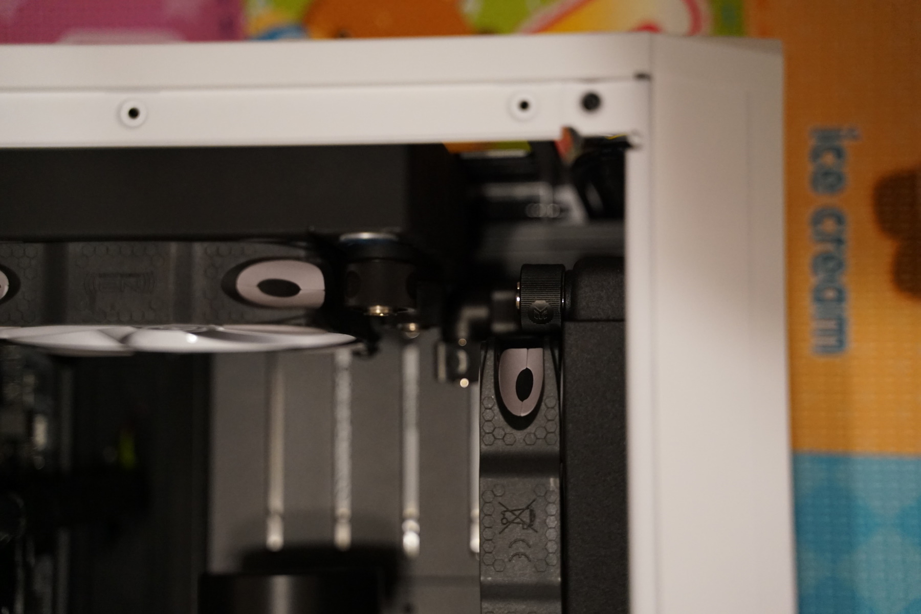

Всем привет
Ситуация:
Вариантов сделать иначе нет
Есть идеи?

Сразу поворотник 90* вкрутить, перевернуть Радик .

Идея номер раз - сфотографировать открыв дверку стеклянную.
Оно то вроде и понятно что к чему, но не видать некоторых моментов.
Зазор какой между радиатором и тем, что там мешает?
Между радиатором и корпусом вентиляторы, или радиатор уже к корпусу прикручен?

Deadpool
Поворотник хорошая идея, да места мало очень, там около 15 мм...
Перевернуть не вариант, там идентично
Sterkh
Звучит как план :super:
Радиатор на корпусе уже
Сейчас только с фонарем увидел, может поднять на несколько мм выше и развернуть выходами вперёд и там дальше уголками и удлинителями... Похоже на бредовую идею...

Такие есть у кого? Какой у них размер?

Melki
Китайци пишут от 17 - 20 милиметров.
А что за кузов то такой "трудный"?
ВОт интересная штука, но тож - 17.5 ммполучается.

Melki:
18.5мм сам фитинг + еще зазор под резинку 0.5-1мм. Но с ними есть ньюанс, при закручивании они не всегда будут смотреть в нужном направлении, т.е. тут как повезет.

MarWell
Звідки: Одесса
Hack-Stock не совпадет) Срез резьбы на таких углах разный, с 5 шт один стал в нужном направлении, вопрос с подкладкой второго оринга - дает течь, изменение на более толстый о-ринг дает выигрыш до 10 градусов в повороте, разве что так можно докрутить какой- то из углов, кто не занял нужное направление)
Melki оптимально будет перевернуть радик вниз портами и поставить экстендер на 30 мм +угол 90 градусов (не поворотный) или взять качественный поворотник, который будет держать давление шланга и не течь (что-то типа bitspower/ekwb) или взять экстендер 20мм мама/папа в него вкрутить экстендер папа/папа 10 мм, в него вкрутить сплиттер на 3/4 напраления. За счет кучи отвертсий в разные стороны - можно вытсавить без проблем в нужном положении. В него уже вкрутить сливной кран (шланг с сливным краном и спрятать его, в остальные уже заглушки/датчик темпы ну и сам шланг.
Либо снять вентилятор с выдува который стоит рядом с заглушкой материнки и задвинуть верхний радик и тем самым освободишь около 15мм для установки угла поворотного, сохранив при этом расположения радиков "как сейчас".

Из поворотных (неполноценно но все таки поворотных) самые низкие вот такие: http://www.barrowint.com/plus/view.php?aid=1404
Заявлено 25мм, по факту гдето 26 будет.

Задам очевидный вопрос - а верний радик влево сдвинуть что мешает? Может выкинуть вентилятор сзади стоит?
Или верхний радик перевернуть портами вправо. Там конечно адово все совмещать будет, но лучше так, чем никак...

а что мешает радик вывести за крепежную рамку спереди? или морда не закроется? :idea:

Sterkh:А что за кузов то такой "трудный"?
Это не кузов трудный, это я трудный - я сам себе выдумываю проблемы чтоб героически с ними бороться :shuffle:
MarWell:перевернуть радик вниз портами
Melki:Вариантов сделать иначе нет
MarWell:снять вентилятор с выдува который стоит рядом с заглушкой материнки и задвинуть верхний радик и тем самым
Sanьka:ЕК вообще перестали делать классик серию
потому что новая серия в производстве в разы проще а соответственно дешевле
Cuba007:радик вывести за крепежную рамку спереди? или морда не закроется?
не лезет туда никак по длине
Отправлено спустя 23 минуты 2 секунды:
Melki:может поднять на несколько мм выше и развернуть выходами вперёд и там дальше уголками и удлинителями... Похоже на бредовую идею...
сильно легче не будет

Melki:Это не кузов трудный, это я трудный - я сам себе выдумываю проблемы чтоб героически с ними бороться
280 на морду становится? :rolleyes:

a_z_z_y:280 на морду становится?
легко
