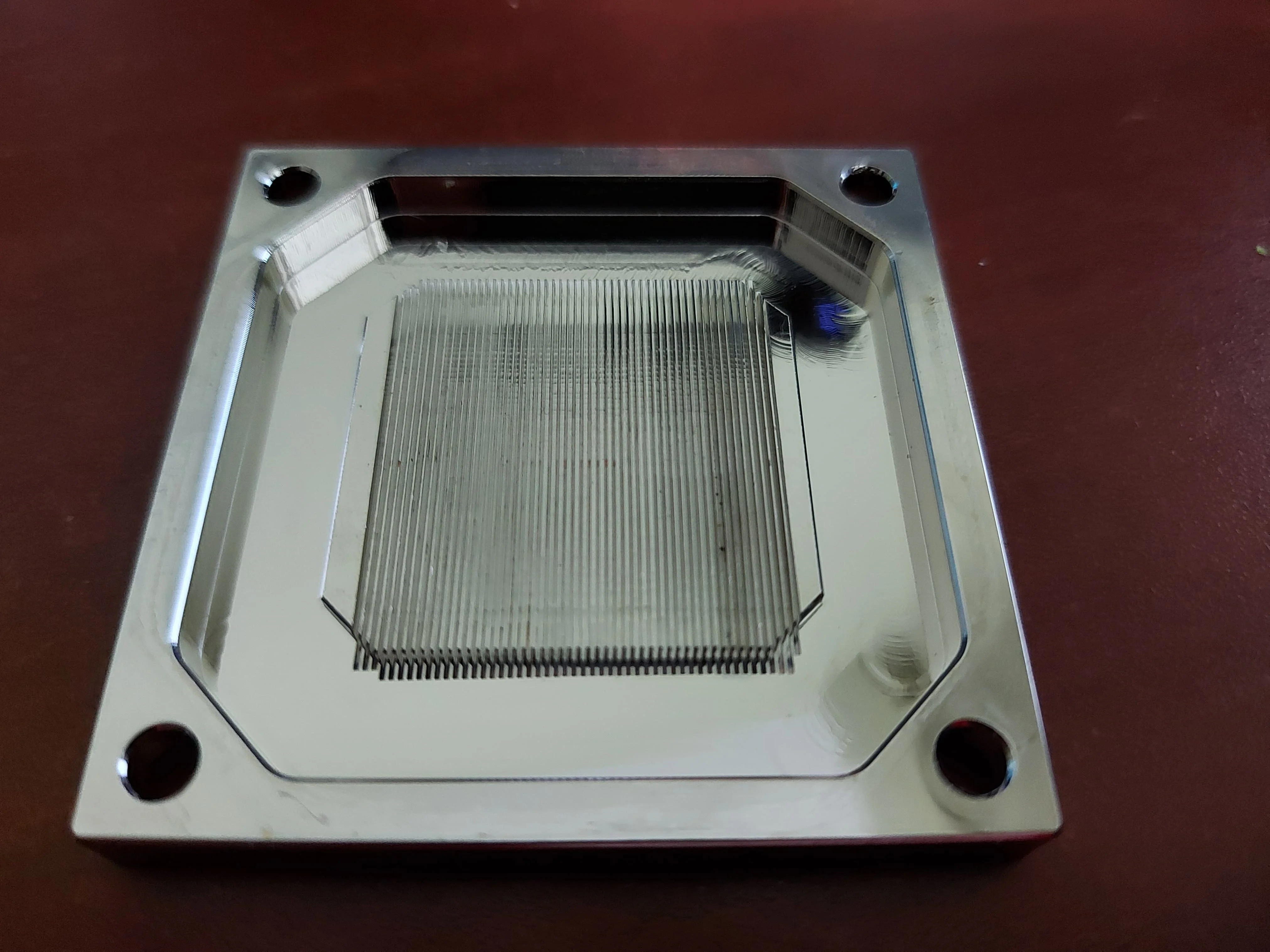

Итого имеем:
1) корпус с глухой мордой
Deepcool Matrexx 70
Зображення
2) вентиляторы "два сайлент вингса" на вдув которые не могут в давление
3) выдув из системника блокирует сверху кот
4) водоблок с толстыми каналами
Barrow LTYK3A-04-V2
Зображення
Верхний радиатор работает в пол силы, а передний простаивает. Отсюда имеем высокую температуру жижи.
Водоблок со средней эффективностью еще пару-тройку градусов сверху добрасывает.
Итого на проце имеем 75° :-/

GoToHell
пес Патрон
Кот лежит круглогодично на компе. Вне зависимости от температуры на улице и в комнате, где кстати всегда 26+.
Радики еле теплые, да и если нагрузка чисто на проц, то видео +-40градусов, что +- соответсвует температуре жидкости, как я понимаю.или я лох
То есть проблема в крупных каналах водоблока? Или это таки норма для современных рузенов?

Тогда на верхний радиатор толку тратится нету :lol:
Для современных райзенов высокие температуры это почти что норма. Особенно в грелках аля LinX или Aida FPU.
Не лучший водоблок немного усугубляет ситуацию, но я б ради нескольких градусов не бежал его сразу менять.
Вижу у вас пилу Т на графике проца, значит проц в стоке, а не фикс разгоне. Так он будет жарится прилично.
Подберите разгон под 1.25в и в нагрузке будут немного меньше температуры. CTR к вашим услугам ;)
40° на видяхе в простое значит жижа ~38° должна быть. Т.е. дельта с комнатой ~12° при нагрузке всего на один проц :eek:
Срочно менять "сайлент вингсы"!

Но основной косяк в том что вы на горячем железе, при помощи 4 секций, пытаетесь получить холодные температуры с помощью трех вертушек, две из которых откровення говоря слабоваты. Еще и в закрытом корпусе. ТАк что у вас все ок.

GoToHell:Раз все равно сливать воду, может подскажете чего по поводу видеокарты? У неё входы/выходы только внизу и на торце. Я пока вкрутил уголки на торце, но с ними не закрывается стекло какие огороды нагородить или может какой хитросделанный уголок завести?
ваще пофиг.
Зображення
у вас прямые каналы, никакой системы "впрыска" как в водоблоке проца, или фулкаверах других производителей.
