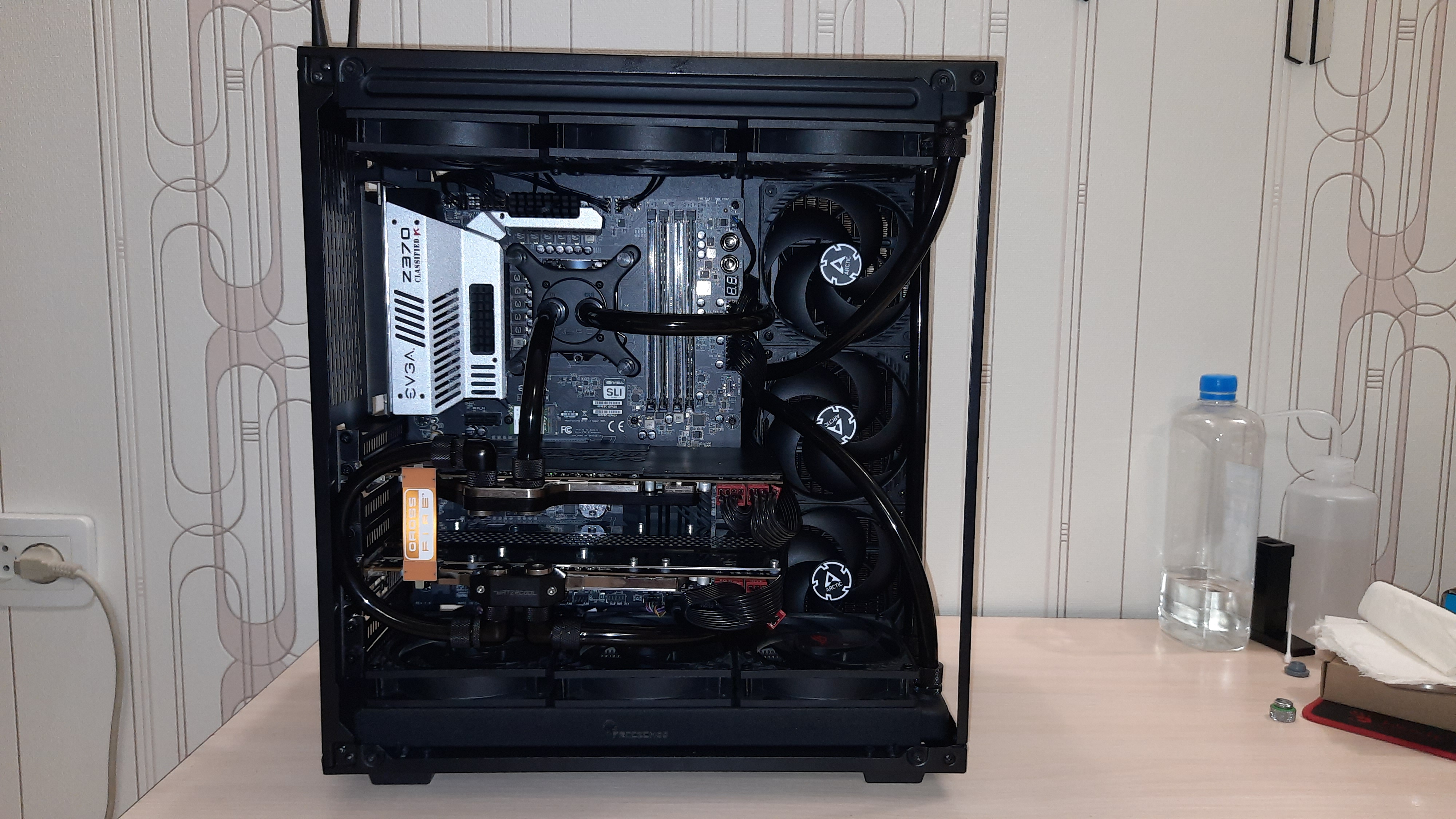

Поменялся конфиг, пересобрал весь комп...
3*360 слим радики, 1 Laing ddc-1t с топом Альфакул, шланг Альфа какой-то чёрный... система в профиле.
Вкладення
Alexiy
Звідки: Харкiв
Cuba007:Поменялся конфиг, пересобрал весь комп...
Какая пиковая температура видокарт под нагрузкой и при каких оборотах вентиляторов?
Cuba007
Пиковая на верхней 54, на нижней 47. Вентиляторы на 1000+-
