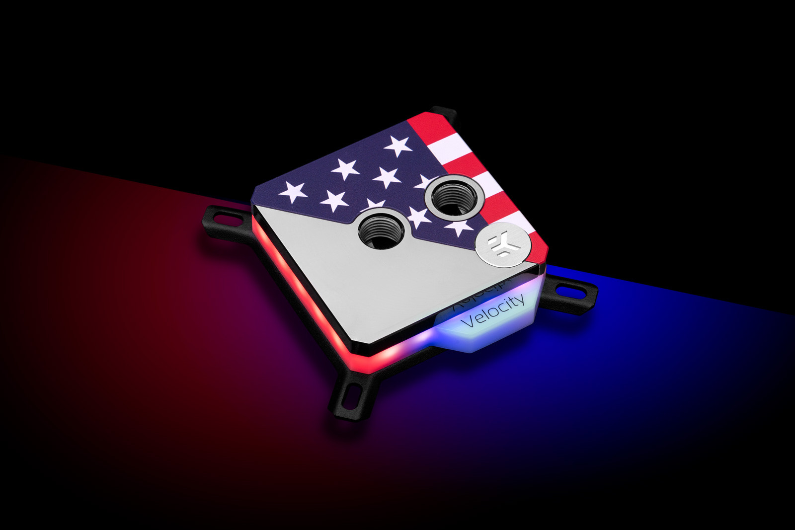

Побачив на фейсбуці прикольний CPU водоблок. Як раз під мою нову збірку.
А як глянув ціну, лол, хто це купить:
https://www.ekwb.com/shop/ek-quantum-ve ... rs-stripes

modell, ціна в ньому, звісно американська, таке собі задоволення, за цей прайс дістаєш майже топовий їхній нової лінійки водоблок.
