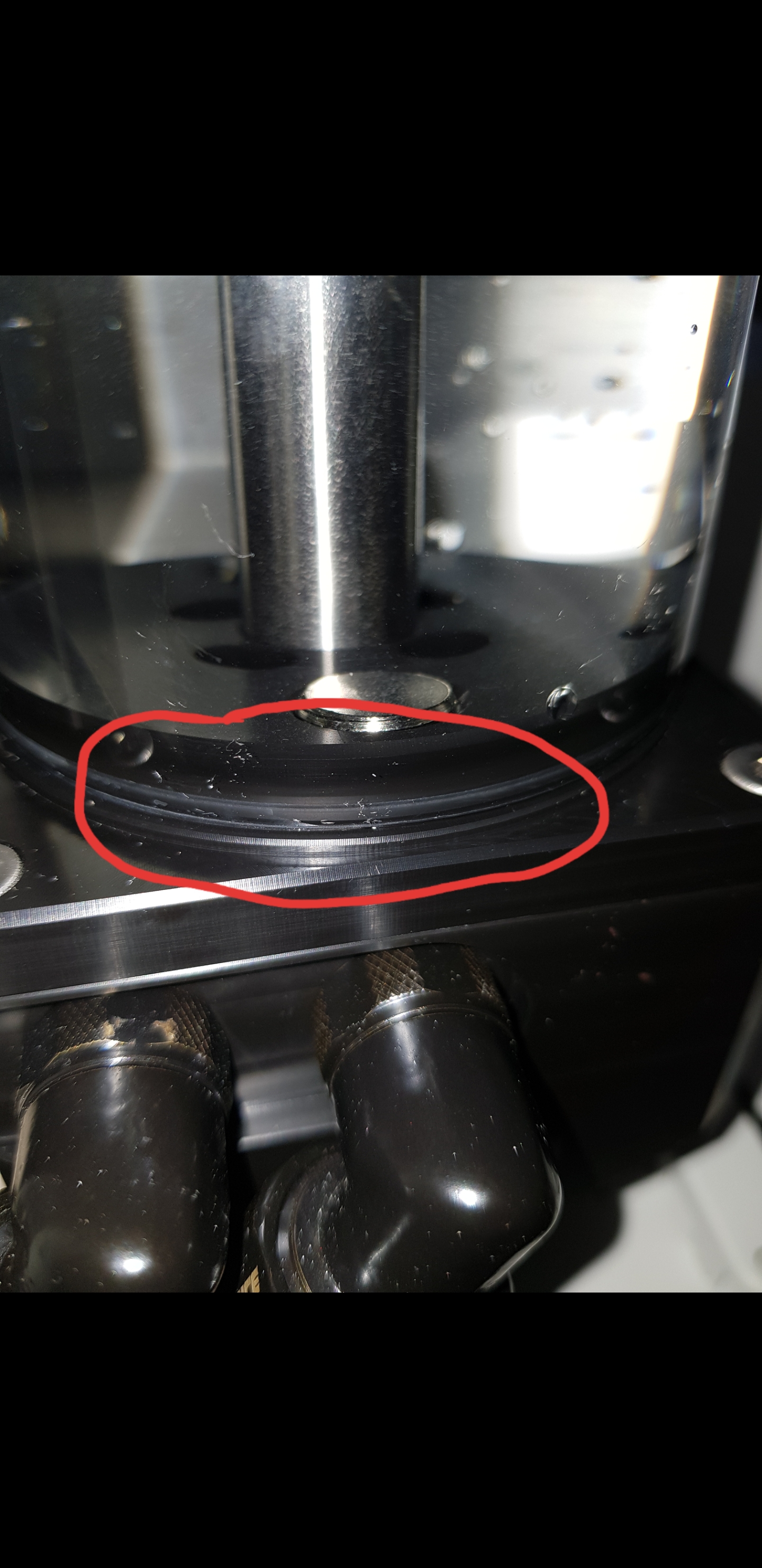

Есть, если в контуре будет мощный поток, у меня с комбореза аквалис начинает сочиться жижа, когда две помпы д5 на 70%+ работают, с клапаном проблемы нет.MarWell: 3. Автоматический клапан сброса давления G1/4 BARROW (TPQZ-V2) - думаю поставить как заглушку в месте залива жидкости в рез описанный в пункте №1. Есть ли смысл в этой приблуде?

не понял, откуда течет?Hack-Stock:Есть, если в контуре будет мощный поток, у меня с комбореза аквалис начинает сочиться жижа, когда две помпы д5 на 70%+ работают, с клапаном проблемы нет.

вот комборезPiopi_2: не понял, откуда течет?

У меня точно такой же комборез. Даже два. Такая протечка может случится в двух случаях:Hack-Stock:в месте примыкания стекла к пластиковому топу для помпы начинает сочиться, если все пробки сверху закрыты.
1. Повреждено уплотнительное кольцо под основанием (возможно даже, что просто при закручивании его немного замяло). Смазываем слюной для скольжение и прикручиваем по новой.
2. Не до конца закручен резервуар. Сейчас влом искать в переписке, но мне Свен из аквы писал, что резервуары выдерживают до 1,5 атмосфер давления. А уж из-за повышения давления на 0,01 бара явно не должно течь. Закручивать нужно до хруста в костях Во время закручивания проверять смещение уплотнительной резинки в основании реза.

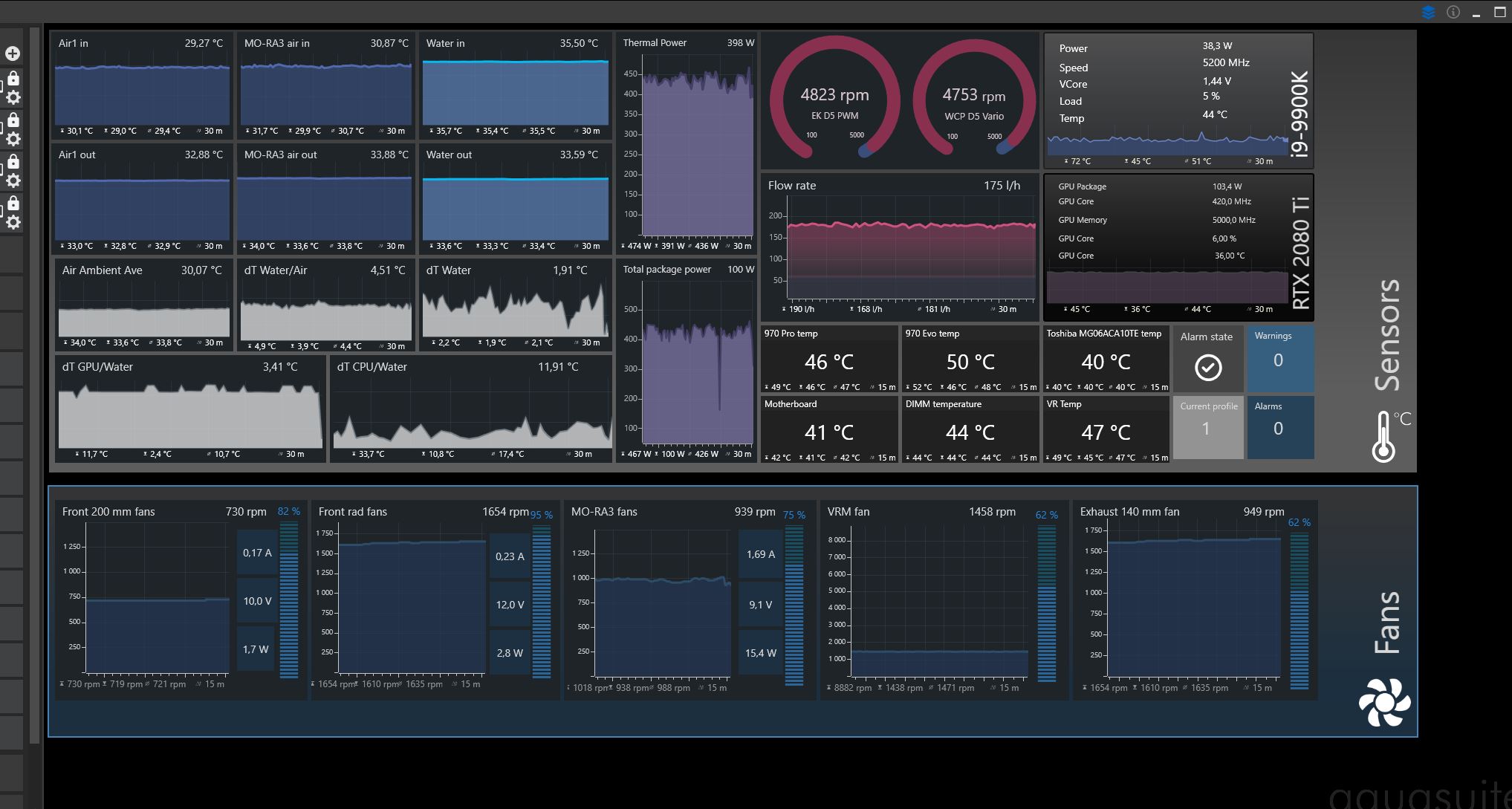

Piopi_2 12-30 л/ч то ты загнул, такой расход будет даже если к АИО-шной помпе прикрутить ватер гпу)
На руоверах у чела видел мора 420 + 360 радик, ватеры на цпу и гпу, две д5 на сотке, поток - 175 л/ч

а чем меряли-то? )
а чем меряли-то? )

Piopi_2 MPS400 Flow - эта штука четко показывает
