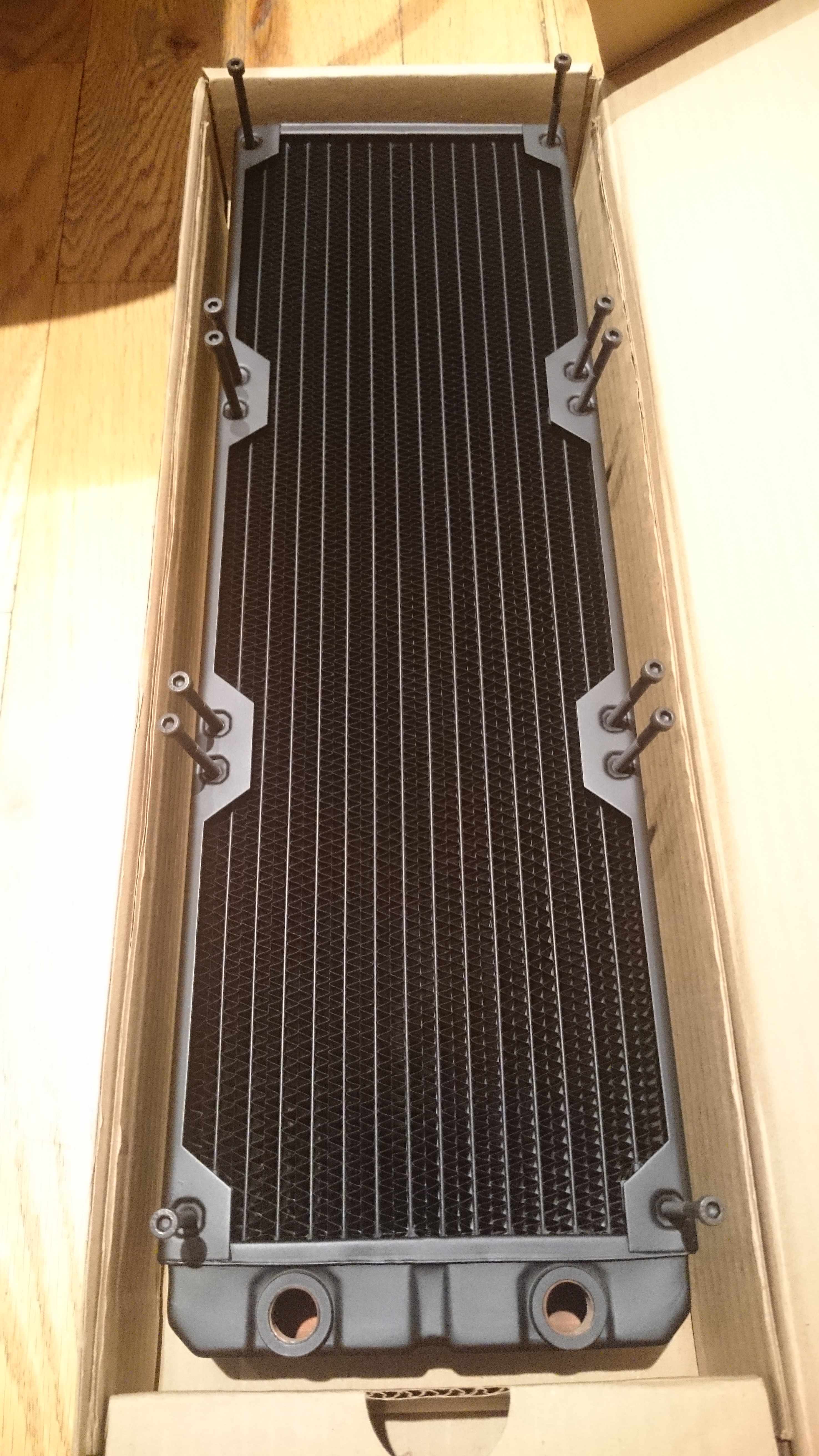

Еще к своим пред. постам добавлю что у HW labs отвратно сделаны резьбы креплений. Они кривые, в плоскости. Что можно сделать?

Ет 360 или 420?ASDFG123:Еще к своим пред. постам добавлю что у HW labs отвратно сделаны резьбы креплений. Они кривые, в плоскости. Что можно сделать?У альфакула сделаны прямо.

ASDFG123 есть такое, у меня на 560 gts тоже, я выгибал вентили немного пальцами, чтобы закрутить

Якраз вчора займався новими XSPC та Thermaltake. XSPC розчарував довжиною та якістю болтів, які вкрутились трохи далі, ніж хотілось. Деякі з значним зусиллям. Thermaltake бомбезний комплект з ключиками, шайбочками, якісними болтами. Але також пара болтів вкручувалась з зусиллям, хоча, може бути криво виставив їх, бо незручно було крутити, на відміну від XSPC(різні умови монтажу).Stamb:А я то поглядав на хв лабс...
В інших брендів різьба в порядку?

Гнули стальную пластину радиатора или гнули вентили?Hack-Stock:ASDFG123 есть такое, у меня на 560 gts тоже, я выгибал вентили немного пальцами, чтобы закрутить

вентиляторыASDFG123:Гнули стальную пластину радиатора или гнули вентили?Hack-Stock:ASDFG123 есть такое, у меня на 560 gts тоже, я выгибал вентили немного пальцами, чтобы закрутить
Евгений27 это 420

Просто вкручиваешь ровно, и на этом всё.ASDFG123:Гнули стальную пластину радиатора или гнули вентили?Hack-Stock:ASDFG123 есть такое, у меня на 560 gts тоже, я выгибал вентили немного пальцами, чтобы закрутить
Евгений27 это 420
Прям высшая математика.
Там резьбы аж полтора витка, можно вкрутить как угодно.

там резьба не совпадает с отверстиями под винты в вентилятореCirax:Просто вкручиваешь ровно, и на этом всё.ASDFG123: Гнули стальную пластину радиатора или гнули вентили?
Евгений27 это 420
