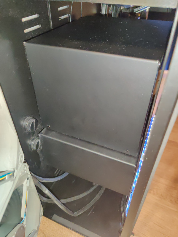

- спойлер
помпа на боку, выше радика, заправлять обезательно в рабочем режиме, иначе рез затопит и вас, и все вокруг жижей)valderama:Deadpool как заправлял?
забравлял бутылкой для заправки, без нее думаю были бы страдания с шприцом.

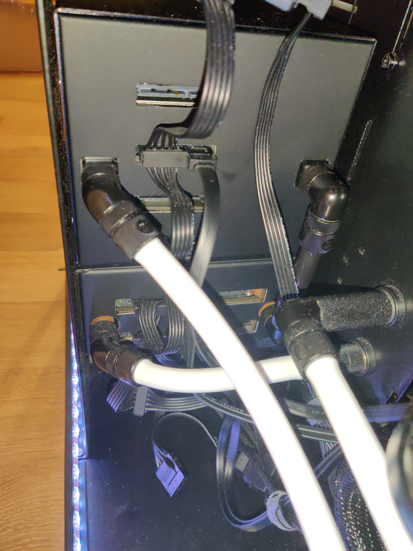

снял видик поменять термопрокладки, ничо не потекло, у меня 6 фитингов 90 градусов или ты о других каких-то уголкахDeadpool:Hack-Stock шланги тоже можно красиво розвести. но тут уже надо уголки повоторные, а они как извесно самое слабое место СВО.
