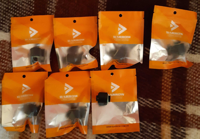

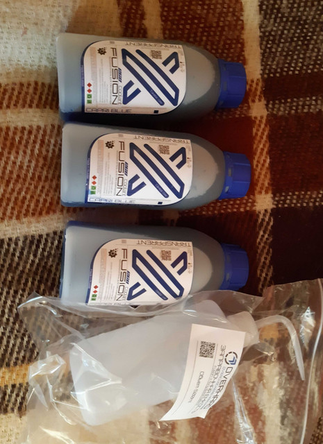

добрый день, давно не писал, но потихоньку собираю бомж сборочку. что уже на руках:
1) корпус х71 2) водоблок на 1080 байский 3) жидкость для сво 4) 8 фитов 10/16 и 4 пробки барроу 5)60 колец на фитинги (был в попу пьян когда заказывал, думал что их 6 ) ) 6) д5 варио ек, колба и корпус барроу что едет:
1) 2 90 и 2 45, термодатчик, тройник, рассекатель потока, топ, силиконовый шланг. все барроу
2) 360 тонкий рад 30 байский
Система пока только для видика, подскажите пожалуйста что я забыл?

casebug
красавчик
так то все вроде есть для начальной примерки/сборки.
теперь из того что может пригодится:
- рабочие перчатки (можно поплотнее) для того что бы не болели подушечки пальцев под конец сборки - МАСТХЕВ!
- бумажные полотенца, подложить, протереть, вытереть, при пересборке где-то подложить, и самое главнео при 1 запуске подложить под каждый соединением - МАСТХЕВ!
- небольшой дс-дс приорбазователь, или отдельный БП. - НЕОБЕЗАТЕЛЬНО! Можно отключить питание материнки, проца, видяшки, замкнуть старт скрепкой на колодке питание матери и так безопасно гонять помпу и заправлять контур, если у вас питание помпы молекс/реобас. Если 3/4пин то простой дс-дс за 16-20грн отлично зайдет.
- плоскогубцы с обмотаной изолентой рабочей частью - НЕОБЕЗАТЕЛЬНО! (иногда бывает шланг плотный, а повредить фитинг не хочется, тогда такой вариант отлично заходит для дожитма, редко прогождается, мне всего 2 рада так надо было в трудно доступном месте зажать)
дальше уже по ходу работы все будете смотреть

casebug
Deadpool
спасибо за советы!
по перчам и полотенцам учту! бп валяется на антресолях (заодно и починю:) ). питание да молекс, регулировка реостатом на корпусе помпы. от краника решил отказаться в пользу фита и пробки, и только сейчас понял что пробку в фит без проставки не вкручу . дозаказал к заказу с ек креплением помпы, но вот успеют ли доложить незнаю:( у нас в хоз бытовых магазах что нибудь такое есть?
спасибо за советы!
Deadpool
casebug:от краника решил отказаться в пользу фита и пробки,
Отправлено спустя 13 минут 3 секунды:
тебе нужен адаптер мама-мама на другом конце шланга+фитинга (или где у тебя будет и как ити слив? обясни подробней)casebug:только сейчас понял что пробку в фит без проставки не вкручу
https://svo.simant.com.ua/product/adapt ... 05_mm.html
https://svo.simant.com.ua/product/pryam ... ernyj.html
+ пробка
или
колхозненько адаптер мама-мама угловой поищи мб есть в наличии
https://svo.simant.com.ua/product/uglov ... ernyj.html
+ пробка
еще можно тройник но уже + 2 пробки у нас взять
casebug
Deadpool
адаптер мама-мама.
я из Рб.
колхоз пока не важен, слив будет в закрытой части корпуса. планировал из тройника кусок шланга, фит, проставка и пробка. но если рекомендуете дозакажу краник:) из москвы три четыре дня идет.
адаптер мама-мама.
я из Рб.
