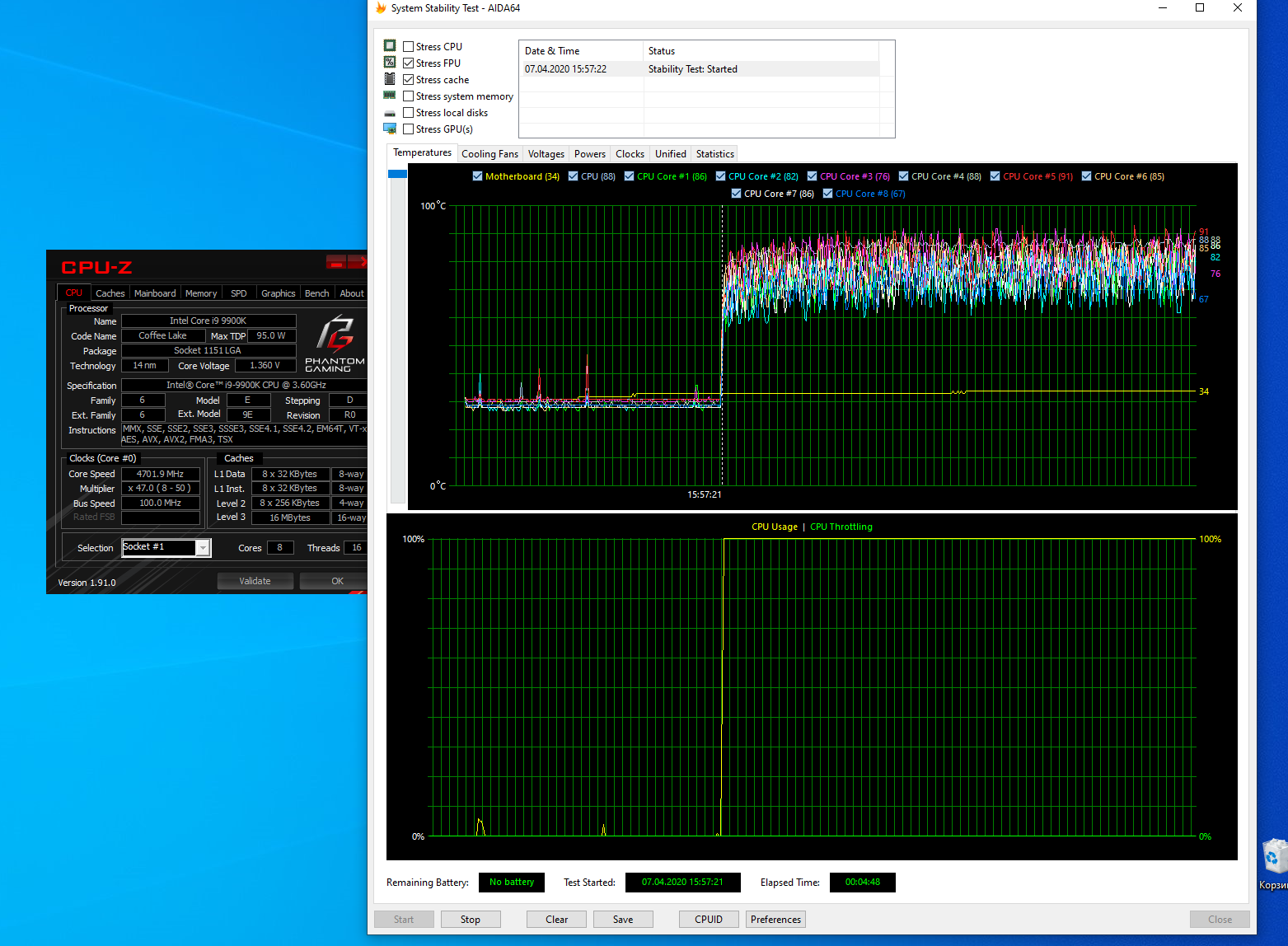

Посоветуйте AIO водянку.
Собрал рабочую станцию для работы с видео и графикой на 9900K.
Конфигурация
CPU: Intel i9 9900K
MB: ASRock Z390 Phantom Gaming 6
CPUFan: be quiet! DrakRock 4 Pro
RAM: 2 x Crucial 32 GB (2x16GB) DDR4 3200 MHz Ballistix Sport (64 всего)
GPU: EVGA 1080Ti FTW3
SSD: Samsung PM981 256gb M.2 NVMe
PSU: EVGA 750 GQ 80+ Gold
CASE: Corsair Carbide 275R Tempered Glass White
HDD: 2 x WD Blue 2TB (4TB RAID0)
Fans: 2 x Corsair 140мм (А1425L12S-2) + be quiet! PureWings2 120mm
Но еще на этапе опэн кейса, понял, что переоценил DarkRock 4 Pro и недооценил температуру 8 ядер i9 9900k в разгоне. В результате о желаемых 5Ггц с этим СО речи быть не может. Пример показателей на 4700Мгц по всем ядрам.
Господа занимающиеся скальпом порекомендовали в первую очередь заменить СО на жидкостное, а потом уже скальпировать процессор. И здесь нужен совет в выборе максимально производительной и оптимальной AIO водянки, присматриваю 240 и 360 (померил вроде заходит впритык в Carbide 275R). Чрезмерные фичи внешнего вида и дизайна меньше интересуют, чем производительность и оптимальная громкость. В результате сёрфа интернетов, сделал такую выборку: NZXT Kraken X63, NZXT Kraken X72, Corsair Hydro H150i Pro, Corsair H115iV2, Fractal Celsius S36, EVGA CLC 280. Может упустил какие-то хорошие варианты? Что из этого лучше взять?
P.S. С темы подбора железа отправили сюда. Здесь же не только о кастомных СВО?
Буду благодарен за советы и рекомендации. Всем добра и здоровья. :beer:

Zhorov замена dark rock 4 pro на 360мм водянку даст вам выигрыш 3-4 градуса, нет смысла.
Скальп снимет 5-7 градусов.

Hack-Stock:Zhorov замена dark rock 4 pro на 360мм водянку даст вам выигрыш 3-4 градуса, нет смысла.
Как-раз таки скальп 9900к у Гены снимает до 14-20г,тож сначала лучше скальпировать, а дальше смотреть на воду.
Отправлено спустя 16 минут 3 секунды:
И у евга 1080ти в нагрузке,не хило так бэкплейт кипит,до 85г +-,тем самым нагревая башню и всё пространство, думаю даже недовода 360 даст больше Профит чем 5-7г (при норм вертушках),но глядя на корпус наверное Профит будет примерно 5-7г :gigi: ,но в отсутствии башни,сам проц не будет нагревать видяху,что может понизить темпу и у гпу,тож как не крути Профит будет,но я бы и корпус сменил бы :shuffle: ..
Dark-seer
Звідки: Deutschland
сменять корпус сделать скальп перейти на 360 воду, все вместе даст профит ощутимый, по отдельности чтото одно смысла нет

Евгений27:
Ну карта на самом деле не так сильно греется, мы всё же не про игры говорим. Там момент загрузки гпу и его прожарка возможна на моменте просчета определённых сцен и эффектов, где она может быть использована. То есть, процессор может нагружаться по максимуму, а видеокарта работать в 8% - 20%. А на эффектах подключаться к работе с материалом. Таким образом мы имеем переменную нагрузку на гпу и соответственно, не постоянную температуру видеокарты. Сценарий духовки возможен в случае специфических часовых просчетов, где цпу и гпу буду загружаться на 100%. + Материнка позволяет сместить карту вниз, немного дальше от процессора. :)

Евгений27:
Не дает он даже 10 градусов. У 9900к припой, а не термопаста. Такой профит только на процах с термопастой дает скальп.
viewtopic.php?f=29&t=85710&p=2903556&hi ... k#p2903556
viewtopic.php?f=29&t=85710&p=2731255&hi ... k#p2731255
Евгений27
Звідки: Днепр
Hack-Stock:
Евгений27: Как-раз таки скальп 9900к у Гены снимает до 14-20г
Цитата одного человека,которому Генка сделал скальп,но тут роль наверное играет настройки напряжения, корпус,и удачность самого кристала ИТд,спорить не буду.
