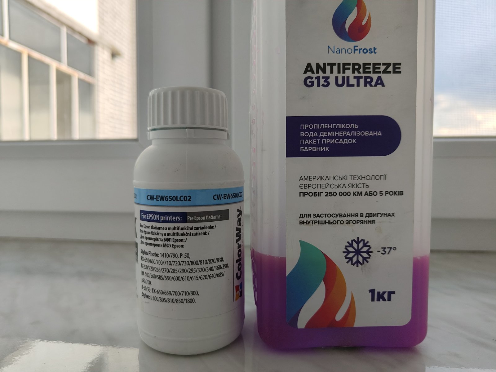

В себе шоб заглушити той рожевий колір антифризу дав пару капель водорозчинного чорнила від принтера Epson -трохи помогло але ту UF добавку ним тяжко перебити,і чогось всі антифризи автомобільні на пропіленгліколі рожеві .

Вопрос, как себя ведет жижа от пары капель чернил эпсон. Осадок не образовывается или еще какая хрень?…

2 тижні пройшло , поки нормально, осадку нема, канали на водоблоках також не забились з рожевого получився світло фіолетовий.

Ты в карбоксилатный антифриз (розовый) добавил несколько капель чернил эпсон. Я так догадываюсь синих и получил - это?..

Так, саме так)
