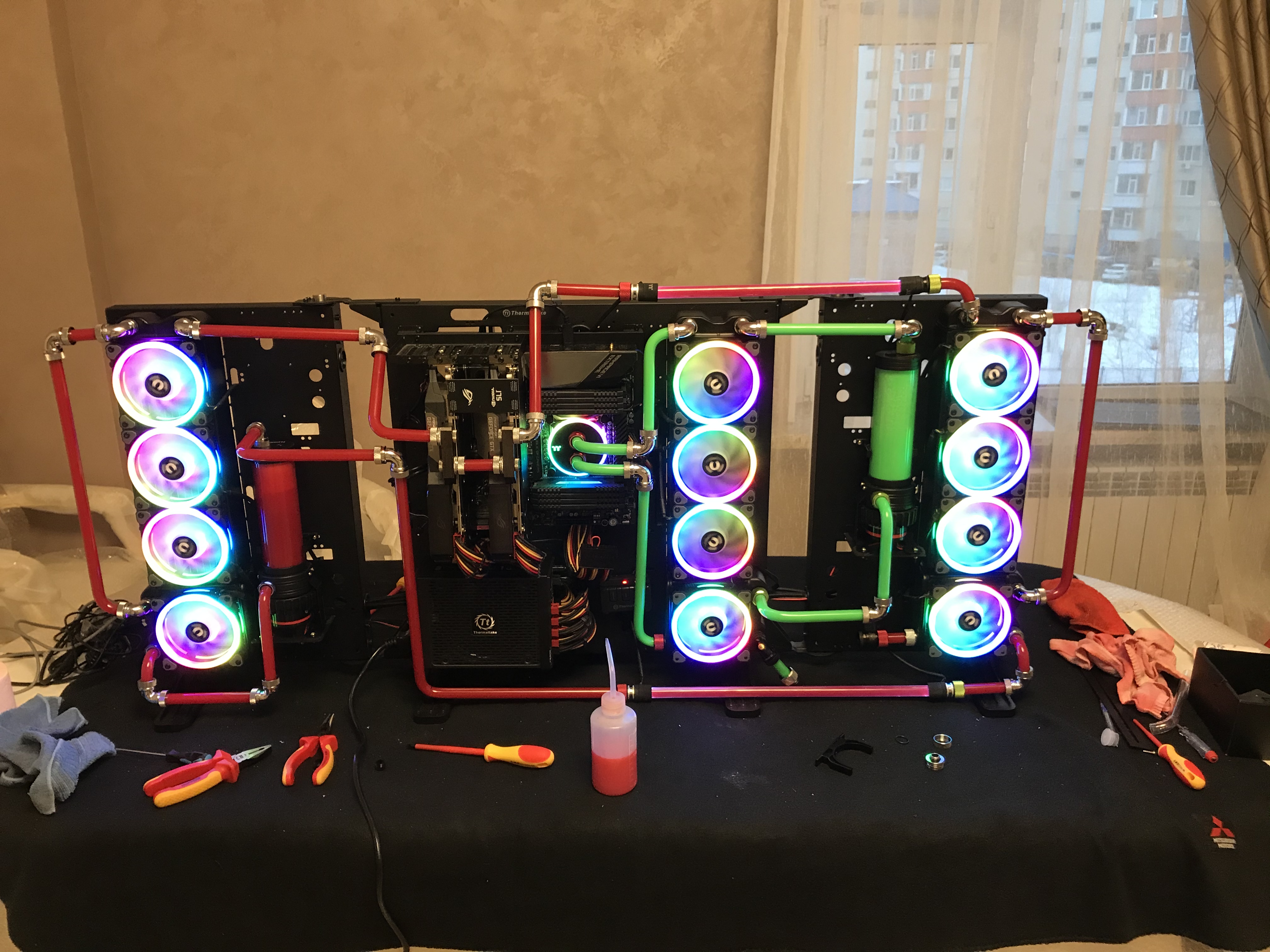

Your_Lord
Здравствуйте форумчане. Первый раз имею дело с сво. Подскажите как грамотно выгнать воздух? Если переворачиваю конструкцию то откуда то появляются воздушные зазоры, со временем они заполняются исчезают, но если снова переверну то они снова появятся, как будто бы так не должно быть. Как вообще правильно выгоняется воздух? Терпеть с открытой помпой и доливать, или с закрытой, потом открывать и доливать? А ещё должна ли жидкость постоянно пузыриться в помпе как на фото? Спасибо большое.
Отправлено спустя 4 минуты 40 секунд:
Если отклоняю от себя до той степени что бы воздух не попал в насос, получается следующее. Со временем исчезает
Востаннє редагувалось 23.10.2019 14:06 користувачем Your_Lord, всього редагувалось 1 раз.
Daemon74
- Звідки: Харьков
Помпа на полных оборотах, и качать периодически корпус взад впередYour_Lord:Подскажите как грамотно выгнать воздух?
