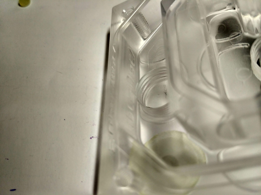

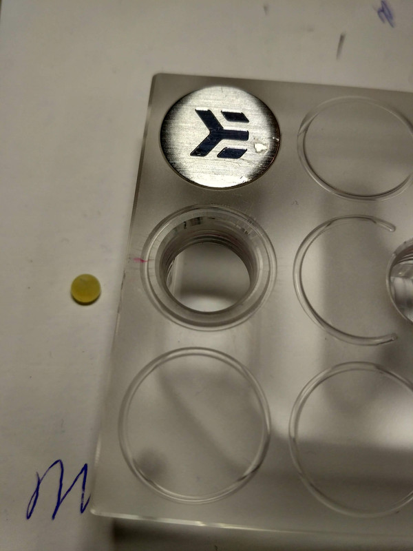

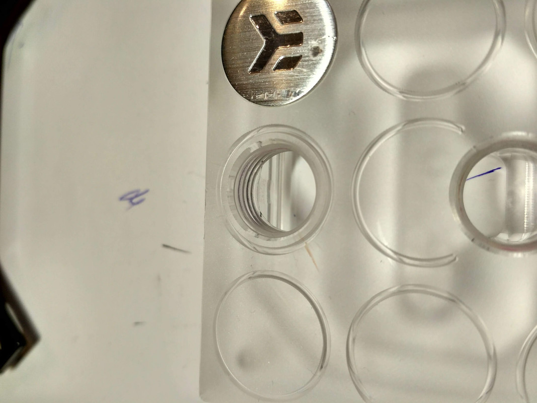

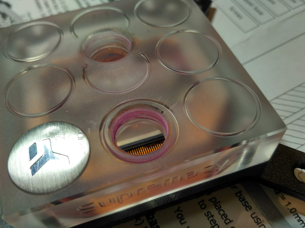

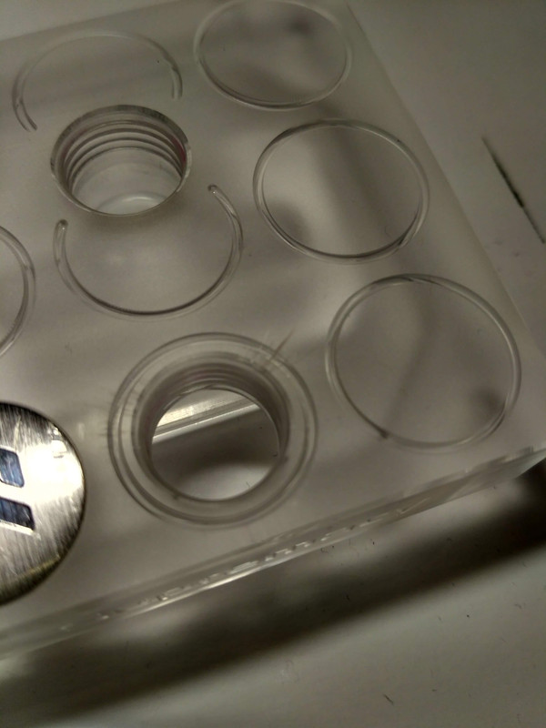

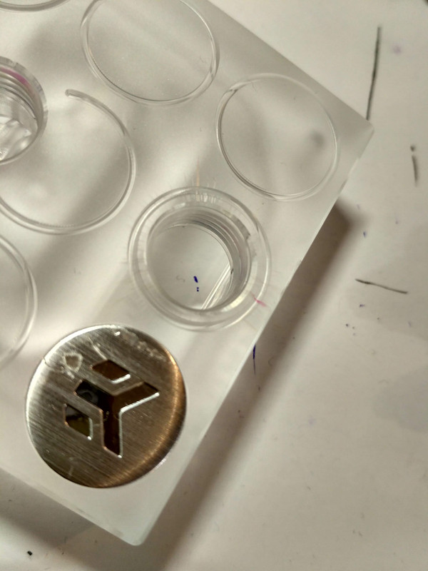

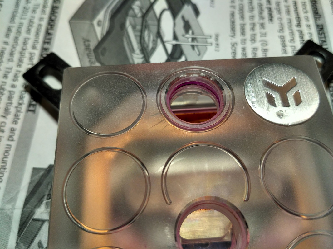

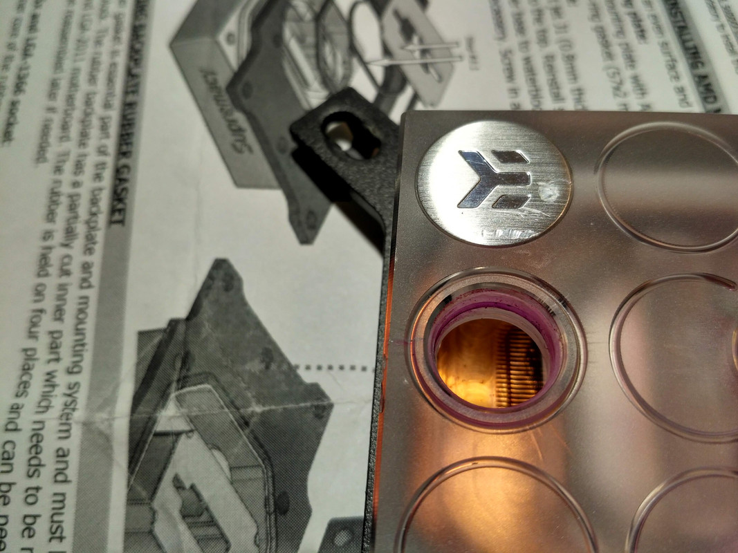

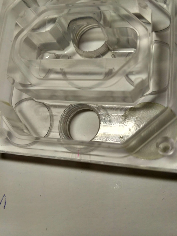

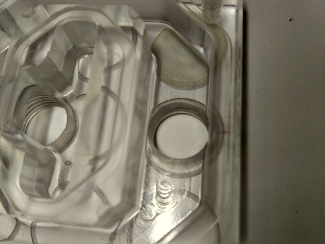

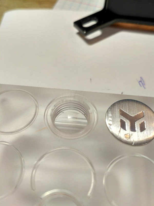

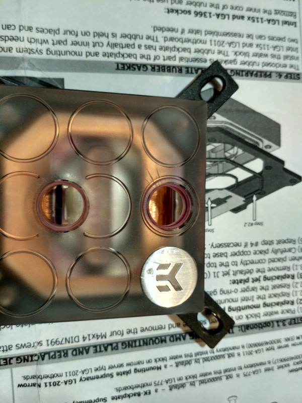

Добрый день, жидкостноохлаждаемая публика.
Вопрос следующего характера.
На водоблоке в акриловой крышке обнаружены трещины.
Прошу прощения за качество, фотографировал двумя телефонами, но с фокусом (руками?) проблема. ...после разборки и водных процедур... Насколько такие повреждения являются опасными для дальнейшего использования? Есть ли риск протечек или дальнейшего разрушения корпуса из акрила с последующим риском попадания жидкости наружу?
Robostyle
Да уж, купил в симанте трубки акриловые, вроде и фиты и трубки 12/16 - только вот лезут фиты на эти трубки аж зубы скрипят, с акриловой мукой.
Daemon74
- Звідки: Харьков
Никогда такого не было, и вот опятьSnegovick:На водоблоке в акриловой крышке обнаружены трещины.
Рано или поздно - это происходит всегда. Такое вот свойство акрила, в которые вкручиваются фитинги. Из увиденного - поводов для паники я на ближайшие пол года не вижу, но при следующем обслуживании - я бы подумал о замене крышки. Благо они отдельно по моему есть и благо в Никеле оно выглядит намного лучше.
