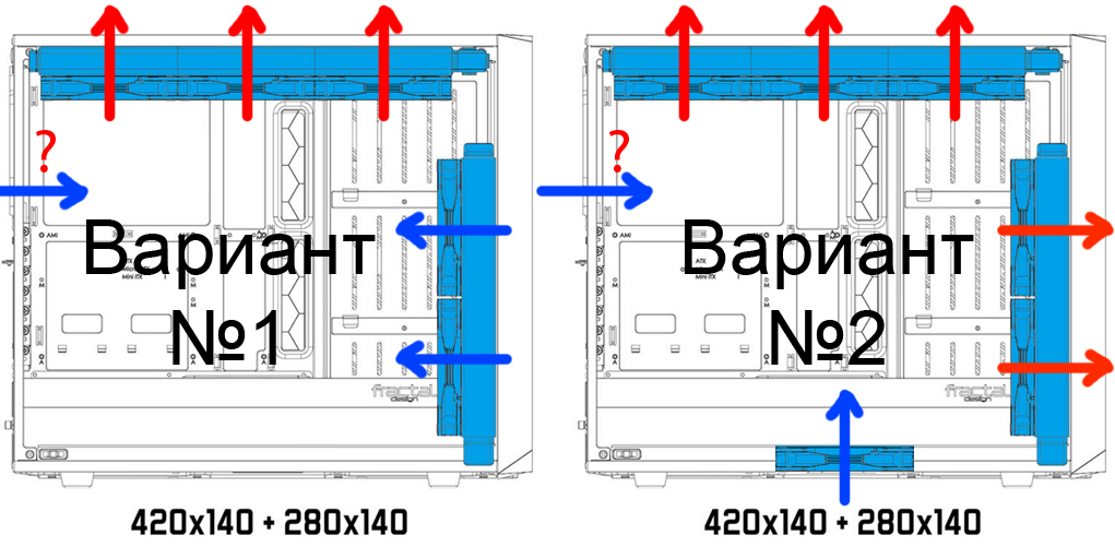

но с направлением воздушного потока до сих пор в замешательстве
есть пару вариантов

Вариант 3
Вариант 3
Hot-Virus
Freem-freem:Hot-Virus
Вариант 3
для меня это из всего один из самых запутаных вопросов
остальное понятно и уперается просто в разный бюджет

Вариант номер три - это когда на всех радиаторах ты ВДУВАЕШЬ воздух снаружи (он по определению холоднее чем внутри), а теплый выгоняешь вентилятором сзади. И мне кажется, что так будет более верно.

верноDaemon74:Вариант номер три - это когда
Hot-Virus
спасибо за совет!Daemon74:Hot-Virus
а снизу выдув имеет смысл делать или достаточно одного сзади?
Daemon74
- Звідки: Харьков
Можно не делать. Если назад поместится 140 - можно вниз ничего не тулить и не заморачиваться. По желанию короче.Hot-Virus:а снизу выдув имеет смысл делать или достаточно одного сзади?
Robostyle
Daemon74Hot-Virus: а снизу выдув имеет смысл делать или достаточно одного сзади?
Ну не знаю, я бы заморочился. Когда сам экспериментировал, один хромакс 140мм, даже при 1400 об\мин, не справлялся с воздухом с двух радиаторов по 360 - внутри начиналась печка. Хотя у меня корпус большой, намного эффективней воздух изнутри брать - в случае вопрошающего корпус поменьше будет, воздуха горячего тоже меньше.

Hot-Virus
Я бы посоветовал первый вариант, с одним но! жидкость после водоблоков нужно сначала пустить через верхний радиатор, потом через передний и ни в коем случае не наоборот.

Всю жизнь сидел на втором варианте.
Я жертвовал несколькими градусами, за то внутри не жарко.
Но у меня маленький корпус.
Может в большом по другому.
Отправлено спустя 58 секунд:
Объясни, достаю пока попкорн.mycolaevich:после водоблоков нужно сначала пустить через верхний радиатор, потом через передний и ни в коем случае не наоборот.

+1 еще надо учитывать расширение жидкости от нагрева, падение скорости потока на уголках и водоблокахDimentoza:Объясни, достаю пока попкорн.
mycolaevich:ни в коем случае не наоборот.
mycolaevich
- Звідки: Луцьк
Идея в том чтобы сначала немного охладить жидкость теплым воздухом из корпуса, а потом доохладить холодным вохдухом извне. Актуально если воздух проходит последовательно через несколько радиаторов, если пустить жидкость наоборот то разница температуры теплоносителя и воздуха на втором радиаторе уменьшится и эффективность соответственно тоже.Dimentoza:Объясни, достаю пока попкорн.mycolaevich:после водоблоков нужно сначала пустить через верхний радиатор, потом через передний и ни в коем случае не наоборот.
Почерпнуто из инструкции к промышленному теплообменнику. Конечно насчет такой категоричности я погорячился, и реальную разницу в эффективности можно узнать только на практике, но по крайней мере теоретически такой вариант наиболее правильный (и соединения будут короче именно с таким подключением). Ну а первый вариант расположения вентиляторов просто наиболее сбалансирован с точки зрения вентиляции всего корпуса.

Robostyle
mycolaevich
Не, тут так не работает - скорость потока и обьем промышленного охладителя и контура СВО на 1-1.5 литра совершенно разные, весь контур ~2-3C разницы максимум.
