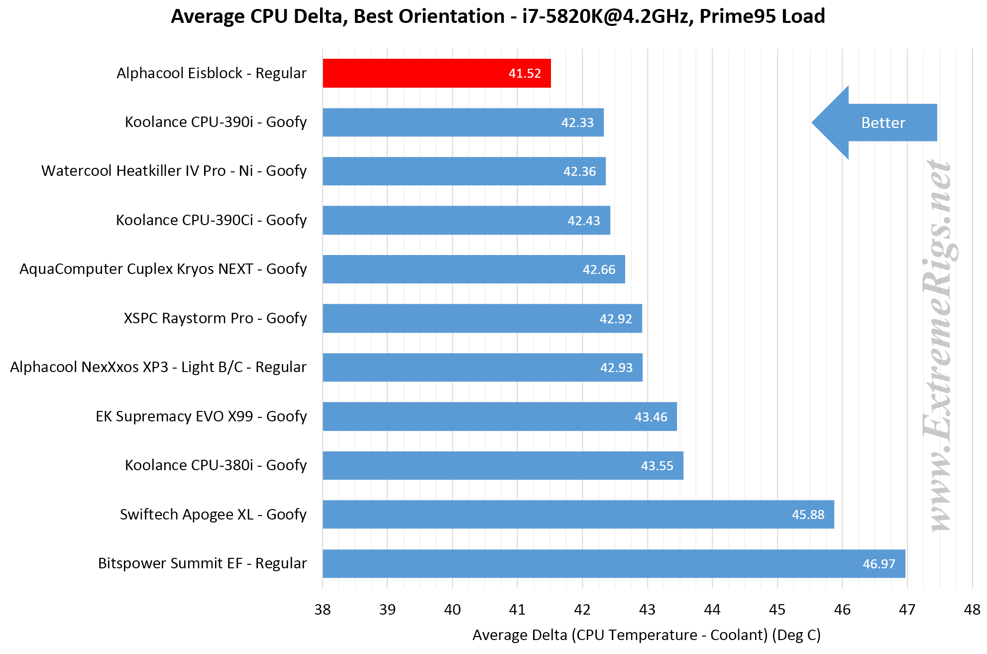

Я бы не переймався так. Если у тебя помпа уровня Д5, и ватер ЕК Супрем и выше уровнем, то получишь эффективность около максимальной. Разница с тем же (в два раза более дорогим) Хеткиллером будет малая. Там переплата за дизайн, статус, бренд.Grinnie Jax:Интересует сравнение по сопротивлению потоку, эффективности.
У меня сейчас борятся две мыслиSanьka:Я бы не переймався так. Если у тебя помпа уровня Д5, и ватер ЕК Супрем и выше уровнем, то получишь эффективность около максимальной. Разница с тем же (в два раза более дорогим) Хеткиллером будет малая. Там переплата за дизайн, статус, бренд.
И что?Grinnie Jax:Вот из последнего обзора нового Alphacool:
Ты "колбасы" смотришь или градусы? Тебя не смущает что там у всех разбежность 1.5*С макс? ПОЛТОРА!!! градуса, КАРЛ!!!Grinnie Jax:Там AquaComputer и Koolance в топе, правда для Х99 сокета.
Sanьka:Тебя не смущает что там у всех разбежность 1.5*С макс? ПОЛТОРА!!! градуса, КАРЛ!!!
По обзору Течпаверап да, там минимум разницыTheGuy:Погрішність на рівні "нормальної/поганенької термопасти і якості її нанесення".Або навіть менше.
Ну да, в этом есть смысл. У тредрипперов там специфически расположены крисиаллы под огромной крышкой, АМ4 всё же ближе по размеру к 1151 и т.д. Хотя новые камни плана того же 3800Х имеют интересное расположение чиплетов и ио блока - интересно это скажется на съеме тепла с них.TheGuy:Тріпери - то чуть інше.І загальна площа дотику блока і проца,і площа і розташування кристалів під кришкою "чуть-чуть" не таке.Ватер,який взуває всіх і вся в тесті з Тріпером,далеко не точно буде так само домінувати на рядовому камні з молодшого сокету.
Нет, а разве такое возможно? Там же крепления совершенно разные, да и ТР4 лапоть такой, что там надо совершенно другой формат блока. Я же просто думаю оставаться на АМ4, с возможным апгрейдом до Zen 2.TheGuy:Чи Ви вибираєте ватер з прицілом пересісти на TR4 в скорому часі?Тоді да,є сенс морочитись.
Бро, если ты хочешь собрать СВО то не морочься. Говорю, если тебе хватает на мидловый уровень (ЕК Супрем)+ помпуД5, то ты получишь 95% производительности из возможной. Я бы и брал ЕК, качественно, красиво, произ-но по разумной цене.Grinnie Jax:Чи Ви вибираєте ватер з прицілом пересісти на TR4 в скорому час
