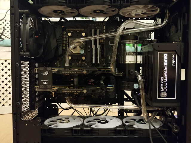

Труби закінчилися вийшло не зовсім як планував :laugh: , вже буду тестувати як є. А там як буде бажання, то замовлю труби і перероблю :shuffle:

Франкинштейн кончено лютый получился - но для первого раза сойдет, по трубкам надо то что вы насчитали умножать на два, и еще момент у меня не хватало длины - приходилось стыковать из двух кусков через фиттинги и переходник,
пример ниже:

От в цьому і біда, в мене немає фітінгів для стикування, а через обмеження довжини крутив як було :(
Рахував не я, я просто по калькулятору EKWB замовляв)
P.S. зараз пк взагалі не в пріорітеті, аби хоч так все працювало :D
P.S.2 і більше може не у фітінгах а в корпусі непідходящому для двох 420 біда, знав би взяв 360ті, але може хоч охолоджувати франкін буде добре, якшо не протече :lol:

pe4ivko:Труби закінчилися вийшло не зовсім як планував
Пардон за нубо вопрос, а это что трубки? Я чет подумал шланги :insane:

Шланги навряд бувають рівними))
То просто так виглядають від помпи труби, так як фітінгів мало було, і довелося крутити дико їх :lol:
Sanьka
pe4ivko:Шланги навряд бувають рівними))
Так я и смотрю в некоторых местах - как трубки, а в некоторых прям как шланги.
Если честно я бы тебе рекомендовал именно шланги, так как то что получилось с трубками то жуть.
Я например сижу на шлангах так как они куда проще в монтаже и разводке. И к ним требований меньше по красоте (на надо все прямым и угловым делать)

Хто знав, що в корпус не лізуть 420ті нормально, хоч і заявлено виробником=/
Викинути фітінги всі щоб замінити на шланги?) вже буде як є, потім докуплю фітінгів і пару труб, перероблю труби від помпи, жижа то ще банка лишилася)
Зараз помпа маслає, тестую від протікання, :rotate:
вже, як виявилося, пару фітінгів недозакрутив :rolleyes:
Підправив поки все сухісінько.

Прогнав перші тести франкінштейну:
1. Без навантаження рідина після CPU і двох GPU - 27°, CPU 28.8°, GPUs 27° і 28°
2. Прогнав 3Dmark Time Spy і тут цікавіше:
GPU 36 і 29 максимальні температури. А ось процесор аж до 56.8° умудрився піднятися, останнє мені не дуже подобається=/
Не розумію доречі, як змусити помпу світитися(резервуар) втикаю в RGB header на материнці і нічого не відбувається, можливо щось не так розумію.

pe4ivko:Не розумію доречі, як змусити помпу світитися(резервуар) втикаю в RGB header на материнці і нічого не відбувається, можливо щось не так розумію.
У вас на материнке управляющая РГБ на сколько вольт 12 или 5, если 5 то работать не будет. У еквб есть апгрейты по 6 евро, но можно просто купить 1м. адресной ленты и перепаять
