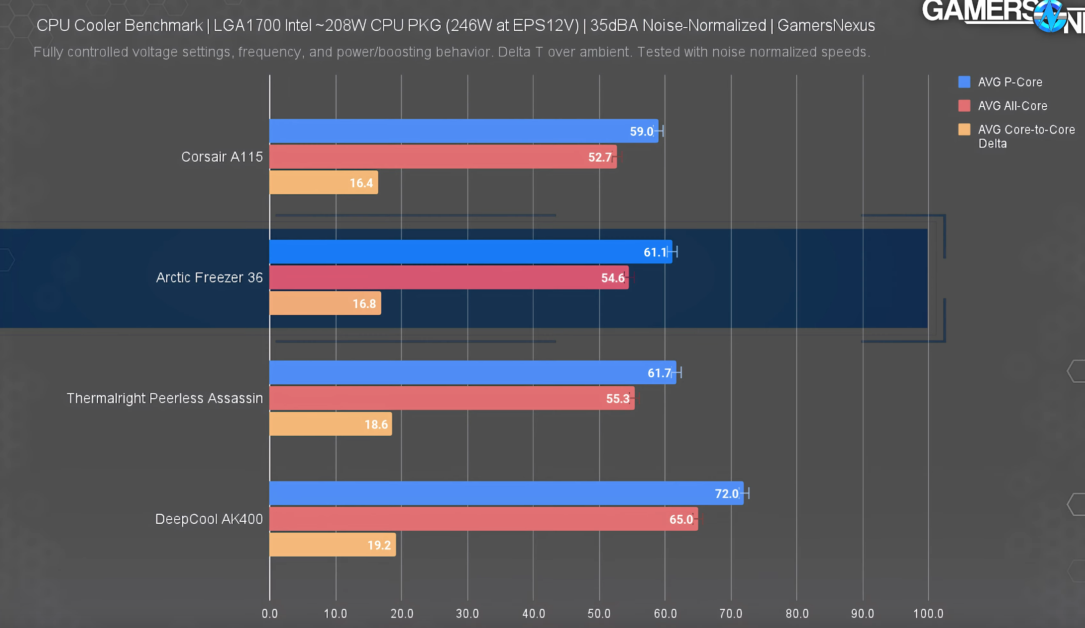

Ну, 215 Вт при 78 градусах - 300 Вт при 100 градусах, на пороге троттлинга. Он чуть-чуть лучше для Интел, чем Peerless Assassin (скорее всего благодаря прижимной рамке).
Короче, я понял, надо брать его, пока не подорожал, ничего лучше за <1200 не будет.

Alexiy: 27.03.2024 12:50215 Вт при 78 градусах
Це на Е ядрах 78С, на нормальних 94 :facepalm:
Alexiy
Звідки: Харкiв
Denvys5: 27.03.2024 13:58 Це на Е ядрах 78С, на нормальних 94 :facepalm:
Спасибо, разул глаза, теперь вижу. Но тогда это не сходится с другими тестами.
l-m
Alexiy: 27.03.2024 14:10
Що там там не сходиться?
Ось тест від Gamers Nexus.
На 208 Вт при 35 дБА дельта 61 градус від температури повітря.
Тобто якщо в закритому корпусі буде 35 градусів, то це вже 96 (61+35) градусів на Р-ядрах. При 208 Вт, нагадую. То в яких таких інших тестах він тягне 13900к на 300 Вт?
Alexiy
Звідки: Харкiв
Дельта от температуры помещения считается, но да, справедливо, поскольку они на открытом стенде меряли.
Видел у другого человека тест, где этот кулер держал больше 300 Вт при 100 градусах (в Cinebench на повторе). В корпусе, но со снятой боковиной.
