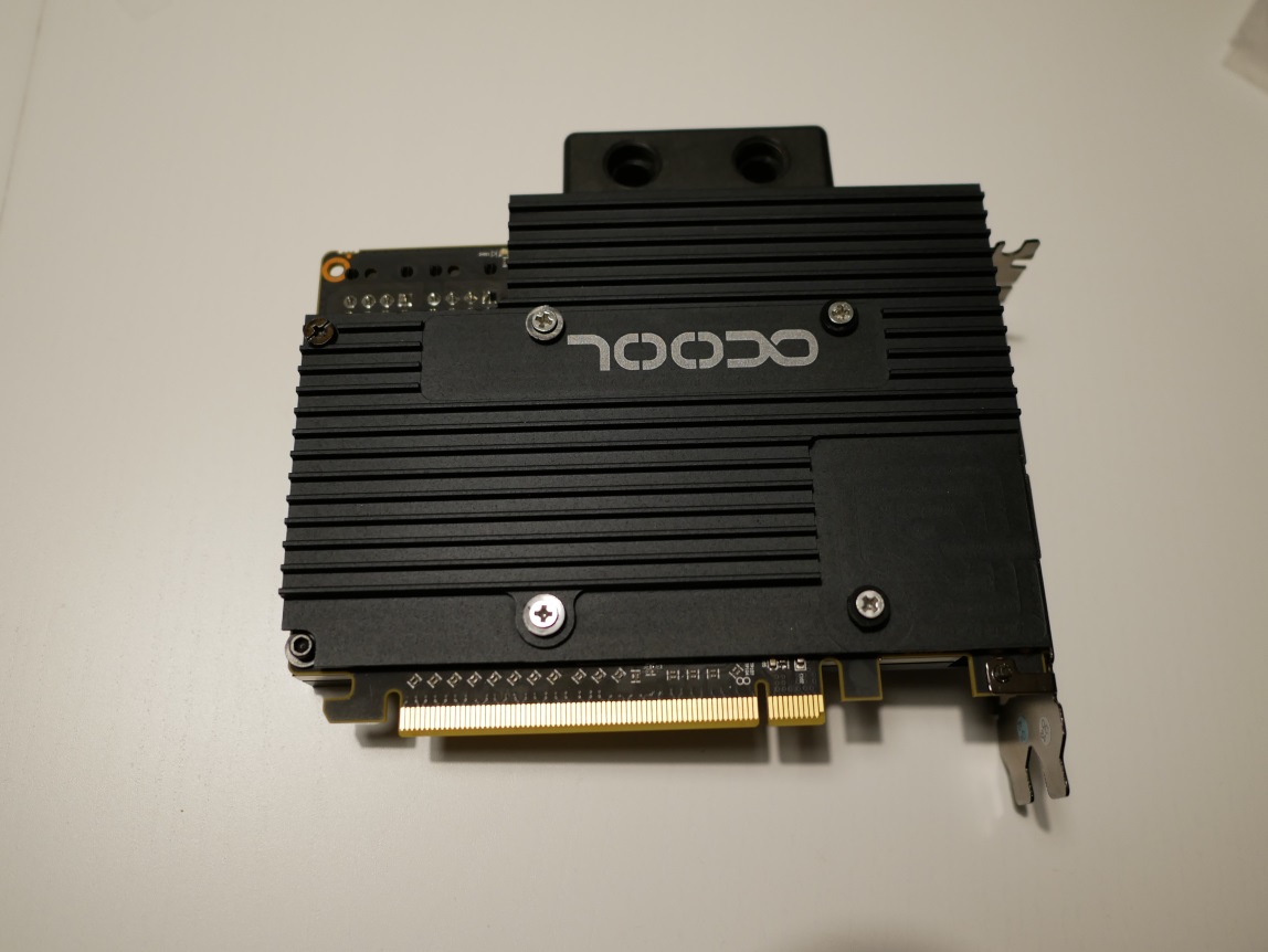

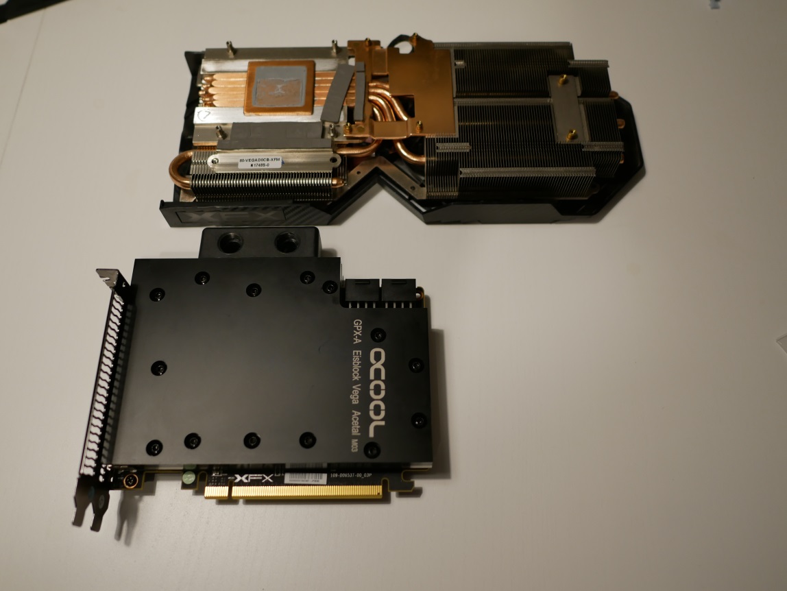

Привет всем! Хочу поделится негативным опытом сборки фулкавера от Alphacool.
Заказал себе такой фулкавер для Vega Nano. Выбол был не особо велик - либо этот, либо китаец. Выбор пал на более именитый бренд.
При первом осмотре впечатление было исключительно положительным. Но когда дело дошло до зборки...
Первые сомнения начали закрадываться когда увидел в мануле перепутанные картинки болтов - возле текстового описания 5 коротких болтов стояло изображение длинных из комплекта, а возле 1 длинного - изображение короткого болта. Ну подумал мало-ли, картинки нечаянно местами поменяли.
Когда я уже повырезал и разложил термопрокладки, намазал термопастой чип и установил водоблок и пришло время прикручивать первый болт (длинный) оказалось, что он физически не может докрутиться до конца т.к. слишком длинный. Когда уже пришло время устанавливать бекплейт и прикручивать остальные болты - оказалось, что они слишком короткие. :facepalm: Естественно оказалось что надо было 5 длинных и один короткий.
Хорошо что в хозяйстве нашлись подобные болты, только длиннее и с другой головкой (пришлось прикручивать через 2 прокладки).
Но это еще не все - оказалось что бекплейт упирается в болт, которым прикручена планка для видео портов - из-за этого плата начала прогибаться. И естественно чтобы его выкрутить надо было полностью все разбирать. Прикрутил его с прокладкой, что бы меньше выперал.
Короче говоря очень разочарован качеством, с ЕК никогда никаких проблем не было. :-/

Жесть, не ожидал такого от АКул. Хотя протекающие поворотники альфакул это не редкость.

Вообще-то, думаю стоит написать в альфакул. Они вам вышлют нормальные болты как для водоблока, так и для планки видеовыходов. Просто напутали, такое бывает со всеми. :beer:

Это не страшно, я так водоблок от ЕК ставил на GTX 780Ti.
Всё собрал, а тут винтик планки мешает, разобрал - выкрутил.
Собрал, а бекплайт не становится, дырочки не совпадают на 0,1мм, оказывается нужно сначала наживить, потом надеть бекплейт, и аж потом всё скручивать.
