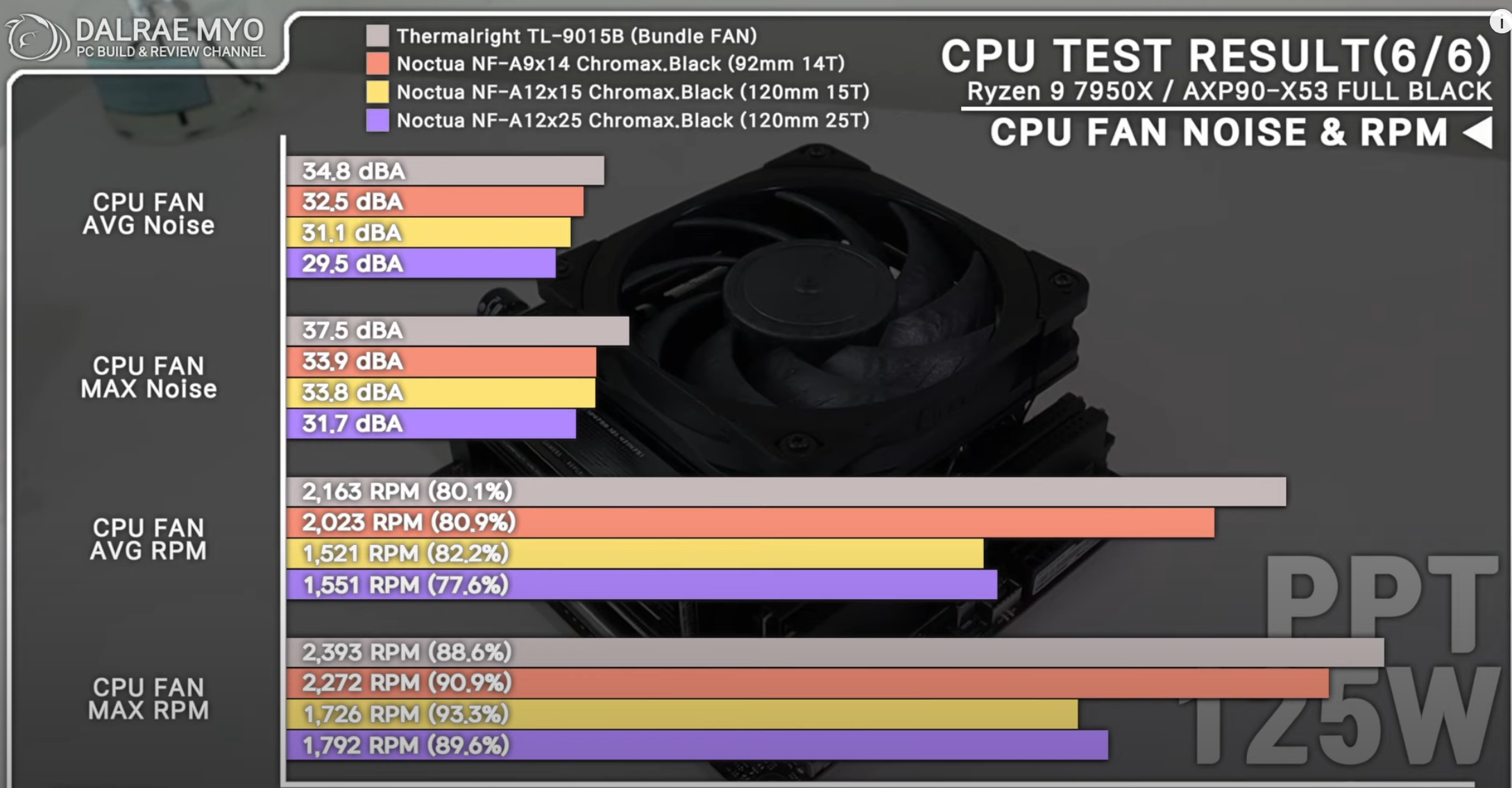

daesz: 01.10.2024 14:52 Вони не "дуже відносні", бо вони нормалізовані по шуму, ніхто їх на 2.7к не тестив ;)
де вони нормалізовані? :D там пвм на авто, відповідно там ще більша каша і не знаю як воно регулюється, бо всюди різні криві

Ну так 2к на 90мм та 1.8к на 120мм же (хоча ок, тут я трохи тупанув - мав на увазі, що на 2.7к вони точно ен крутились як ви сказали вище) :)
