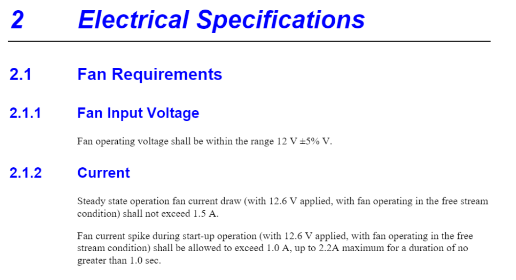

Ерунду там говорят, кратковременное превышение на 10% это ниочём, делать вывод что что-то сгорит от этого это... кошмар и рукалицо. Разъемы при нормальных условиях от кратковременных всплесков тока не горят, главное чтобы средний (RMS) ток был ниже максимального.Avenger80: ↑ 12.02.2023 16:56что явно выше вероятных 0,9А на МП. При таком стечении обстоятельств, в момент включения ПК может выгореть разъём CHA_FAN на МП.
Возможные спеки разъема и схемотехники МП в его обвязке стоит подсмотреть в интеловском стандарте: всплески до 2.2 А не более 1 секунды (ниже прилеплю).
По идее это стандарт, ему должны все соответствовать по принципу "не хуже чем". Требования не сложные, если МП от хотя бы среднего по уровню вендора всё должно соответствовать.
Что будет делать микросхема в обвязке разъема вентилятора от перегрузки выше чем по стандарту надо узнавать уже отдельно.
