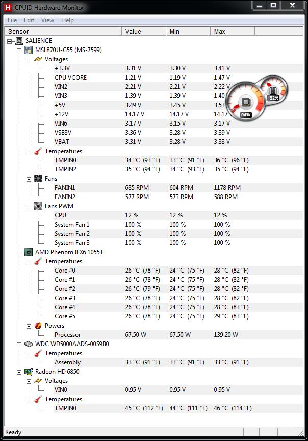

Осталось определится - какой из датчиков врет - на компе или на термометре или оба.Schumi F1:Ээ, а как жто у вас в простое 23гр, при 26 комнатной. Дачтики врут и не краснеютsiruf:- держит процессор (1055Т) на 23 градусах на 300 оборотах, ноктя держала на 22 при 500 в простое.
- под нагрузкой 100% (стоковая частота) - 890 оборотов и 37 градусов (целевая температура для ШИМ - 40 градусов) - в комнате 26.
Думаю что температуры близкие к реальным, поскольку термометр демонстрирует (пытается) температуру воздуха, а датчик процессора - температуру материала, которая заведомо ниже температуры воздуха, если только на нее не светить ничем. И тем более под обдувом.
Провел эксперимент - оставил термометр под обдувом 120. результат: без обдува 27.4, с обдувом - 26.6 разница - 0.8 градуса.
Я думаю что Вы согласитесь - радиатор на проце рассеивает тепло лучше чем корпус термометра, радиатор на ощупь - холодный, - холоднее корпуса компа.
Снимок с HWмонитор прилагаю. ПС обороты процессорного кулера - около 300, FAN0 - не отображены, материнка считывает только начиная с 400 оборотов.

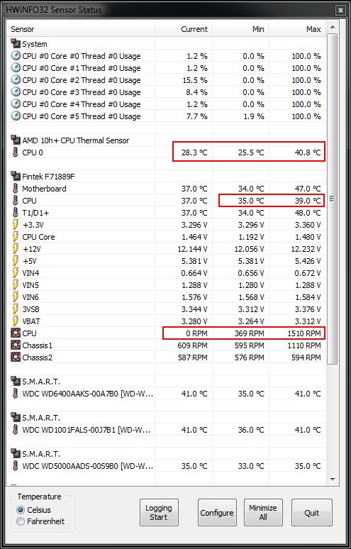

siruf , врет всегда термодатчик на ядрышках. нужно выяснить какая температура крышки проца (цпутин) и по ней ориентироваться. выяснить это можно по аиде или ХВ Инфо (с ХВ Монитор'ом не имеет ничего общего).. хотя проще качнуть hwinfo и наслаждатся (зы программа жрет 100+ мб оперы(64 битка - более 125))
- спойлер
- учитывая полный оффтоп этого и предыдущего месагов буду обращатся к модераторам за чисткой темы
siruf
Advanced Member
- Звідки: Киев
Ну что же, у меня получилась самая крутая система охлаждения если верить HW infoalex_sul:siruf , врет всегда термодатчик на ядрышках. нужно выяснить какая температура крышки проца (цпутин) и по ней ориентироваться. выяснить это можно по аиде или ХВ Инфо (с ХВ Монитор'ом не имеет ничего общего).. хотя проще качнуть hwinfo и наслаждатся (зы программа жрет 100+ мб оперы(64 битка - более 125))
- спойлер
Рекомендую - NH-U12P SE2 и Scythe Kama FLEX PWM 120mm
20 минут ОССТ прогрели "крышку процессора" всего на 4 градуса! Плату на 11 градусов! И какое то из ядер на 15! И все это при разнице от 300 до 1500 оборотов! Феном 1055 унижен и побежден на частоте 2.8 герца.
Если серьезно - датчики то ведь одни и те же. И кама флекс хорошо работает, не так как его тут ругают.
