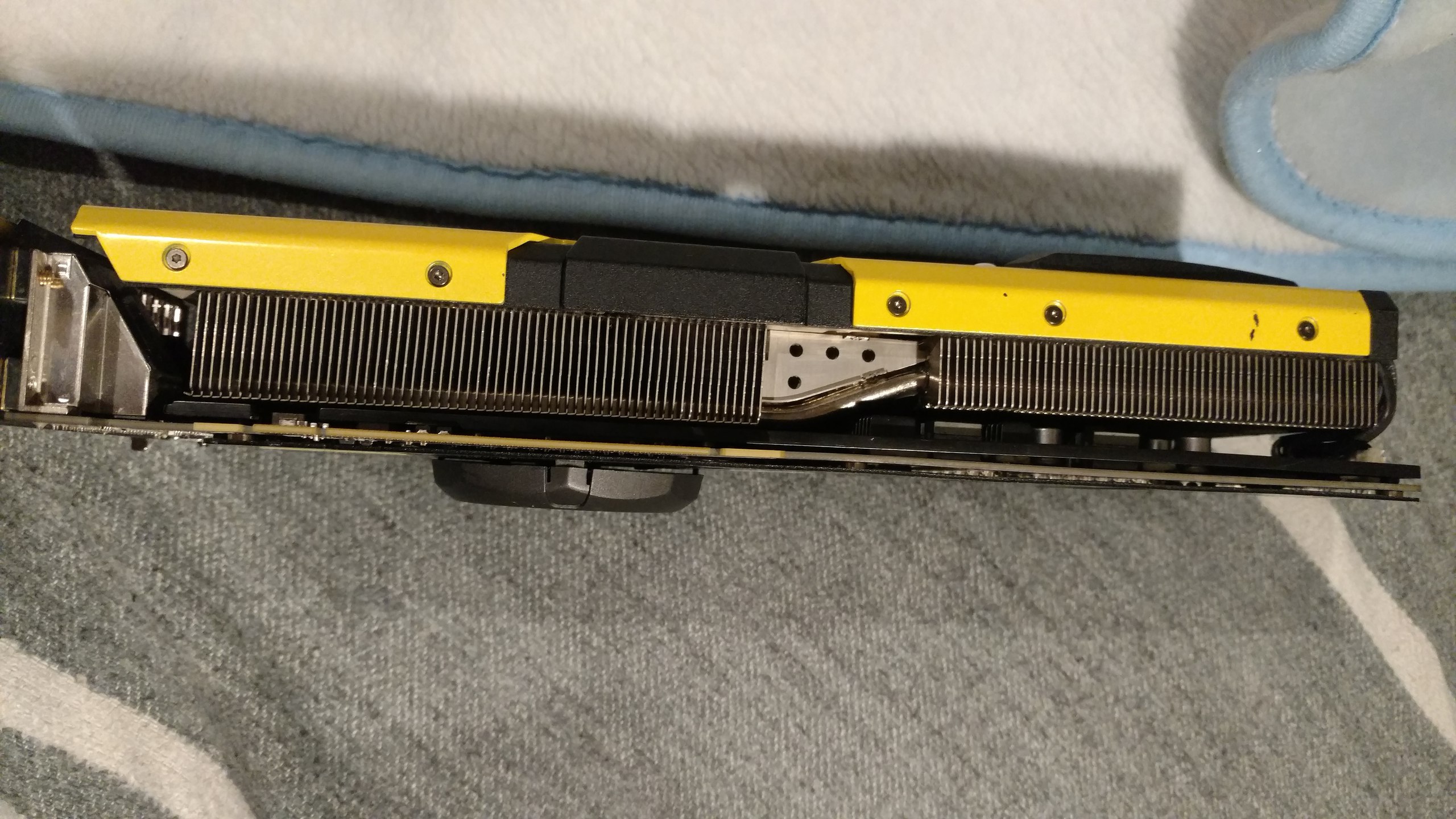

Не знаю как хорошо видно на фото, но плата действительно покороблена. Я б такое не взял, наверно кто то вместо меня это забирал с почты...

dukatto
ATIRadeon:Не знаю как хорошо видно на фото, но плата действительно покороблена. Я б такое не взял, наверно кто то вместо меня это забирал с почты...
Так а от чего так может покрутить плату ? Не вы ее забирали ?
ATIRadeon
Звідки: Кременчук
dukatto
Я и забирал, но не досмотрел... Покрутило наверно от того что грели, возможно дули, я не знаю. Работники с сц говорят если б реболлили то был бы виден флюс и тд, но плата полностью чиста. Не верю что она так покоробилась просто от температур чипа и провисания в корпусе.

gehka3
Катярко
Звідки: Днепр
ATIRadeon:абортники с сц говорят если б реболлили то был бы виден флюс и тд
Далеко не факт, смотря как и кто делал
Не так уж сильно поведена плата
Реболл для отвала между кристаллом и подложкой = прогреву, выше сказали. Реболл нужен/поможет только для/при отрыва шаров между подложкой и платой, что редко встречается относительно классического отвала
150 грн за диагностический прогрев, 350 за подуть - жирные ремонтники :rotate:
За утюг - ерунда это всё и детсво
ATIRadeon
Звідки: Кременчук
gehka3
По поводу цены понял, спасибо. По тому как покороблена плата на фото можно сказать была она грета или нет? Напомню единственное что мне ответил продавец это "наверно после мороза запустили" и дальше игнор. :insane:

ATIRadeon
ATIRadeon:По тому как покороблена плата на фото можно сказать была она грета или нет?
Глазами нужно видеть, геморрой по фото не лечим-с
