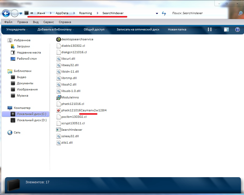

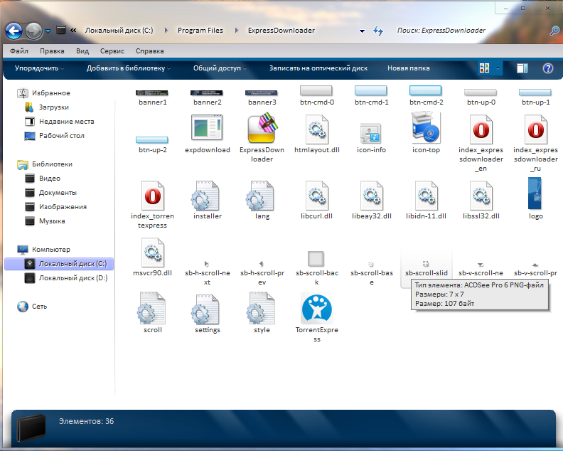

2. Нажал выполнить msconfig. Там я обнаружил незнакомые мне два процесса в автозагрузке : Torrent Express и SearchIndexer32 (хотя я знаю, что это служба индексации поиска в windows 7, но расположен он был совсем не в системной папке)
3. В этом окошке нашёл расположение этих вирусов.
SearchIndexer32 был расположен в папке C:/Пользователи/User/AppData/Roaming/SearchIndexer
Torrent Express находился в C:/Program Files/Express Downloader
4. С помощью утилиты CCleaner удалил эти процессы с автозагрузки. Через msconfig не стал, т.к. там эти записи автозагрузки можно только отключить, но не удалить!
5. Попытался удалить эти файлы через проводник. Но выскакивало окошко о невозможности удаления, т.к. они сейчас используются системой (но благо они не работали корректно, т.е. не грузили систему потому, что я сразу вырубил интернет)
И тут мне на помощь пришла чудо-утилита Unlocker. С её помощью я разблокировал эти обе папки (т.е. удалил процессы вирусов, которые выполняются из данных папок), в которых располагаются вирусы и заметил, что эти вирусы вдвоём вешали 10 странных процессов.
6. Удалил эти вирусы ручками.
7. Запустил проверку Dr.Web CureIt и AVZ. Как итог - они ничего не нашли.
