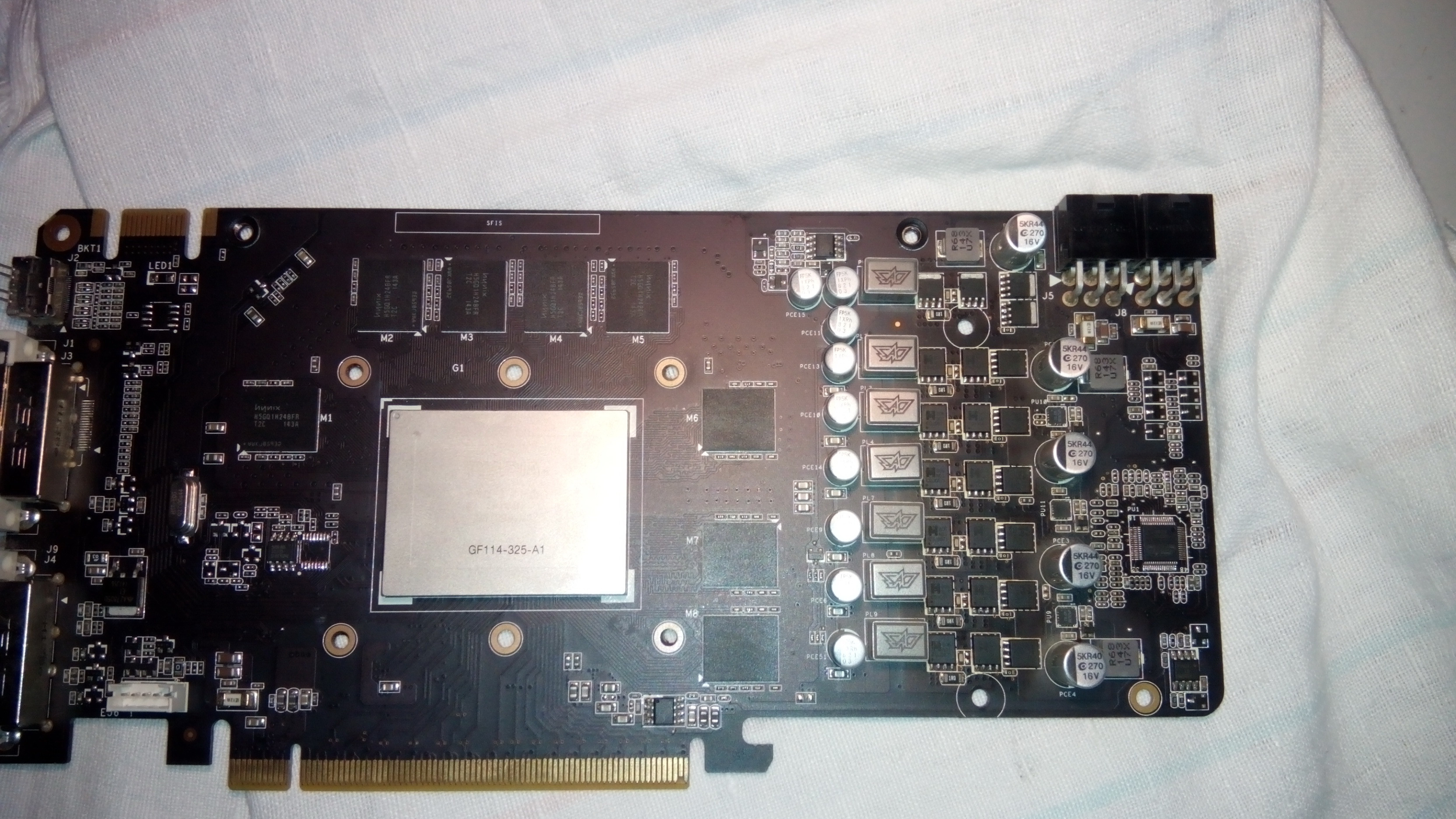

На выходных завыделывалась моя Asus ENGTX560 DCII OC/2DI/1GD5.
Суть проблемы следующая: 2 раза в течении дня вылетело сообщение "Видеодрайвер перестал отвечать и был восстановлен".
Что делалось: гонялась ОЗУ на наличие ошибок всю ночь, проверился жесткий, прогнал стресс тесты с другой видяхой, проверился на вирусы, проверен БП(все целое,не вздулось,напруги в просто и нагрузке в порядке) - все ОК.
Температура ГПУ в норме ( в простое и в нагрузке), заметил что сильно греется VRM( с обратной стороны аж пожелтела наклейка внизу карты),артефактов не было.
Разобрал карту, снял радиатор с VRM и заметил что термопрокладка стала распадаться уже, заказал на форуме новую термопрокладку и пасту, сижу жду и думаю что ж мне делать с ней.
Подскажите куда копать?
Прикрепил фото:

Смущает именно нагрев VRM, температуры ГПУ и памяти в норме. Причем очень уж смущает нагрев нижних элементов - так как на фото видно что только нижние стали ощутимо греться - руку не удержишь долго с обратной стороны платы, греется даже в простое капитально.

Кстат в начале страницы я фотки выкладывал, так вот только заметил на 2 фотке возле надписи FC окисленный контакт, причем он переходной с внешнего слоя текстолита во внутренний. Возможна в нем причина кроется, нет контакта изза окиси или увеличилось сопротивление на это месте, вот как привести в порядок то место - ума не приложу.

Замеряем сопротивление по всем PCI-ex линиям как показано на скрине и сравниваем показания. Желательно выложить сюда результат.

что-то у вас большое сопротивление... вижу что 32 замера . 32 замера это правильно , но должно быть 700-800 Ом или близкое к этому , а не 6кОм :think:

Ну вы меня ввели чуток в заблуждение, нужно ж в режиме диодной прозвонки проверять pci-e относительно земли. Вот тут с 9 минуты рассказали:https://www.youtube.com/watch?v=_xtXHi-nNek
Вот если в режиме диодной прозвонки звонить по вашему рисунку то имеем: 594 596 554 550 600 600 592 595 598 598 596 599 591 595 592 594 593 595 593 595 594 593 592 594 597 592 593 592 589 592 589 593 .

ну даже если и отвалится пару линий пси-е то ничего не случится, а вот отвал чипа от подложки и вызывает иногда повышенный нагрев ВРМа тоже. вообще стоит еще посмотреть и мультиметром что творится по питанию ГП

прошу прощения --не сказал про режим прозвонки (тупанул). Разница в 50 Ом на 2 линии уже не есть хорошо , но не критично. Прозвонка линий не дает 100% гарантию того что чип жив.
