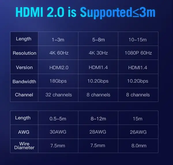

akr
Потому что по спецификациям производителей идёт гарантированно 4k 60Гц только на длине до 3м включительно (но это касается кабеля HDMI 2.0). Может, конечно, я ничего не понимаю, но так у большинства, просто многие скромно рекламно умалчивают об этом и пишут, да 4k 60Гц - 50, 100, 1км. :gigi:
Зображення
Востаннє редагувалось 17.01.2024 17:42 користувачем Avenger80, всього редагувалось 1 раз.
