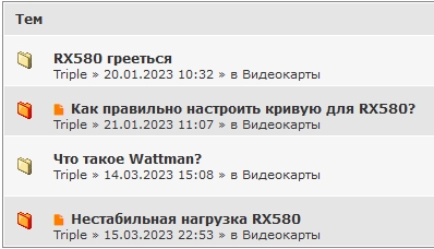

КошмарTriple: ↑ 16.03.2023 09:53Блок живлення VX-700
У вас цікавий розвиток подій з вашою картою:Triple: ↑ 16.03.2023 09:53Якось дивно що во всіх іграх в мене не стабильна нагрузка .
- спойлер
Ну і про заміну БЖ теж треба думати - навіщу вам ще одна бомба

Це ви думаєєте що нормально, а карта, вочевидь, думає інакшеTriple: ↑ 16.03.2023 10:04настроїв нормально криву та андервольт
Так. Жодних захистів, фільтрів, нонейм конденсатори та навіть дроти не мідні.Triple: ↑ 16.03.2023 10:04А що VX-700 настільки поганий?
