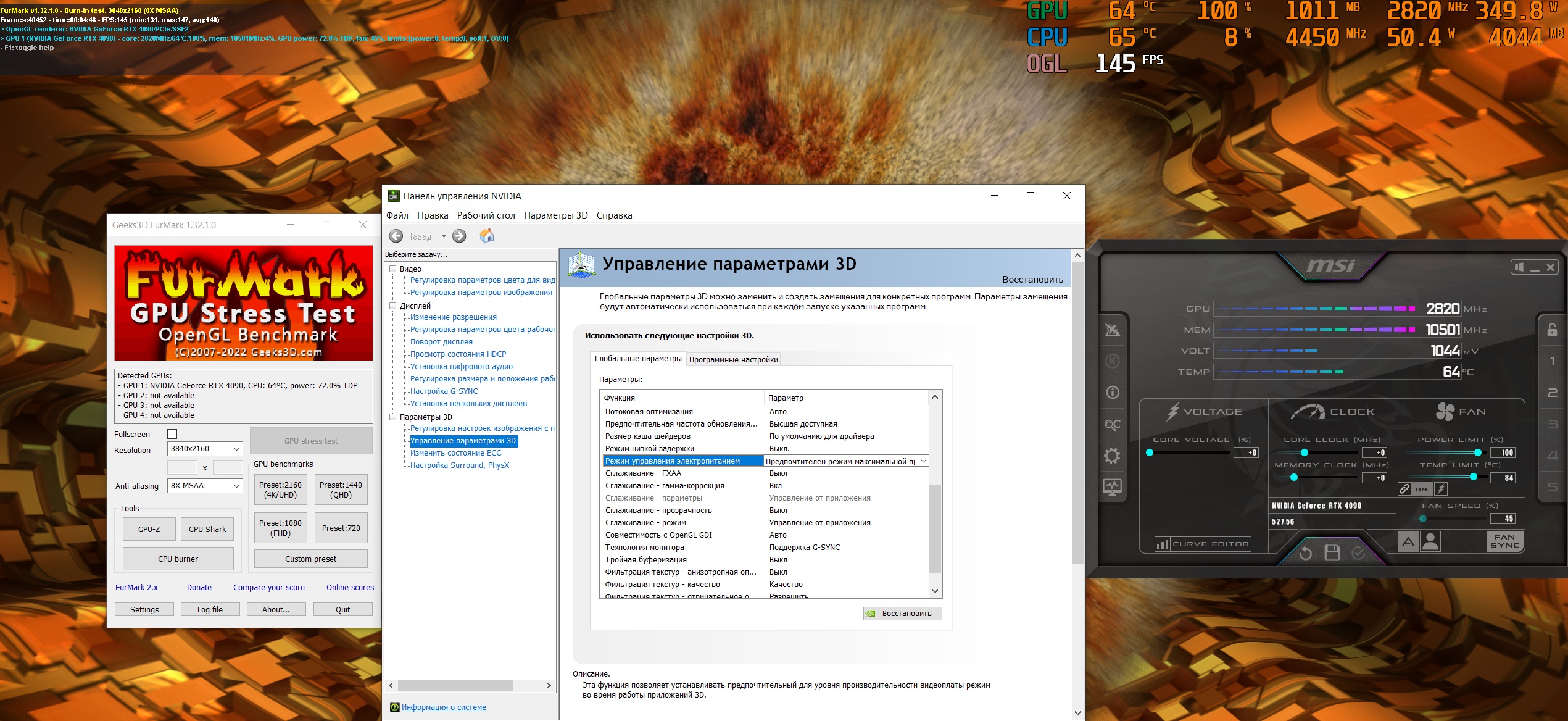

У меня, при настройках QHD и 8xMSAA, вот такая картина в стресс тесте:
У Вас при любом разрешении в фурмарке такая низкая частота и высокое энергопотребление?

Викт0р: 27.12.2022 17:18У меня, при настройках QHD и 8xMSAA, вот такая картина в стресс тесте:
а чего потребление столь низкое и температура такая высокая? карта в даунвольте?

MessiaH: 27.12.2022 21:26 а чего потребление столь низкое и температура такая высокая? карта в даунвольте?
Температура под нагрузкой нормальная, я бы даже сказал очень достойная, если сравнивать с 30-й серией.

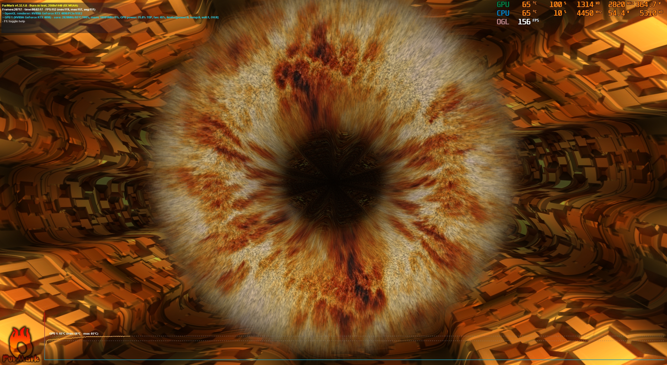

Еще раз протестировал в 4к, результат практически аналогичный:
Как видно из тестов - TDP на уровне 70%, хотя я и не ставил ограничений, и даже в драйвере установил режим максимальной производительности.
А вот в Time Spy Extreme видеокарта по полной нагружена и кушает как надо)
На самом деле я, в основном, использую карту с поверлимитом на 70%. Мне этого более, чем достаточно, и существенного падения кадров практически не замечаю, и энергопотребление выше 350-ти ват не подымается.
