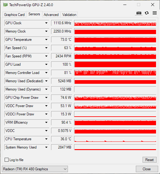

Достаточно давно наблюдаю колебания частоты гпу под нагрузкой (амлитуда около минус 50% от заданной) на стриксе 488. Причем особенность: колебания частоты присутствуют только в райзере, при подключении в разъем псиэкспр. на матери все стабильно и штатно. Пробовал различные режимы напряжений и пл, менял множество райзеров и несколько матерей - без результата. Возможно, кто-то из форумчан сталкивался с таким явлением? :puzzle:

Уже достаточно давно наблюдаю постоянное колебание частот гпу на стриксе рх 488 в любой 3д-нагрузке. Прилагаю картину датчиков в гпуз. На графиках "забор" частоты гпу при его 100 загрузке. Подозреваю, может, с регулировкой питания платы или с шимой проблема. Биос родной, без правок. Драйверы установлены на чистую систему. Геннадий не захотел связываться с такого рода проблемой, поэтому ищу мастера, которому это было бы интересно, желательно по Днепру.
