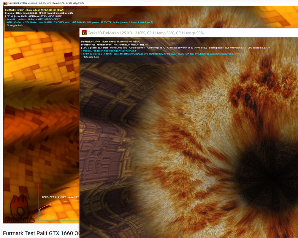

Да, фпс и в других играх упал в 2 раза, вот аналогичный тест нашел, слева видео с ютуба, справа мой, мне кажется где то стоит какой то блок ибо GPU Power 30%

shatun
Звідки: Запорожская глухомань
Destroyer:...видеокарта, только куплена, новая MSI GTX 1660 Ventus OC изначально карта работала хорошо... Подскажите свои догадки ?
Несём по гарантии со словами "упала производительность". "Разгон? MSI Afterburner? Не, не знаю что это - просто вдруг упало потребление и производительность в играх..." :gigi:

Попробуй по новой покрутить разные настройки в AB, чето с лимитами глюкануло, похоже биос самой карты

попробуй в настройках выкл "Синхронизировать настройки одинаковых ГП"
therealds7
В настройках msi afteburner нажми разблокировку напряжения и посмотри грфик зависимости частоты от напряжения.
