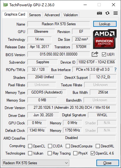

и по наклейке E366, что таки должна быть на 8 Гиг ?
GPU-Z показывает что 4
[img]
[/img]

биос по ошибке от 4х гиговой залит?)
К сожалению - это не факт. Совпадение этого кода с кусочком партномера это необходимое но не достаточное условие.
Отправлено спустя 39 секунд:
Нет, элпида только 4GB бывает

залить от 4 можно , такое читал, но GPU-Z должно же показать реальные,
насколько помню так и нашли в первых rx470 выпущенных 4 Гб с 8Гб на борту,
т.к. GPU-Z там вроде бы показывал что карты на 8

traffa:Нет, элпида только 4GB бывает
так а где видно что у ТСа именно на эльпиде? а то я что-то в глазницы долблюсь похоже...

нет, цпу-з берет инфу из биоса
[img]
[/img]
Востаннє редагувалось 03.02.2021 16:16 користувачем Sheteks, всього редагувалось 1 раз.

гпу-з не может физически прощупать карту. что он из биоса получил - то и показал.
в реале там может быть всё по другому.
не вижу под спойлером фотки чипа памяти.

Sheteks:т.к. GPU-Z там вроде бы показывал что карты на 8
ГПУЗ показывает то, что вшито в бивис. О том, что некоторые рефы 484 шли с 8 гигами ОЗУ узнали когда их вскрыли и увидели маркировку на банках.
в GPU-Z. Если бы по факту была не Elpida скорее всего карта бы OC не загрузила.
На Ellesmere - да, но сам BIOS может иметь настройки для разных производителей памяти, экспериментально выявил, что если производителей памяти в BIOS (конкретно для Ellesmere карт) несколько, то выбирает того производителя, который по факту впаян в канал A0.
Скажем, я могу сделать карту перемешав чипы памяти Micron и Hynix и если BIOS поддерживает обоих производителей, то выставит настройки для того чипа который будет в канале A0 стоять.

чуда не произошло,
после прошивки биоса и перезагрузки - не работают видеовыходы ,
т.е. монитор подключенный - темный экран,
вернул назад старый биос- все ок,
так что наверное таки памяти в ней 4, а не 8.
Вот что показывали аида и gpu-z после прошивки (фото под спойлером)
[img]
[/img]
аида перепутала наверное мб и гб ,
т.к. в компьютере ОЗУ 8 из них 2 забрала Vega8
