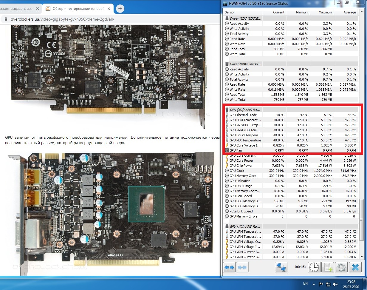

Я не особо разбираюсь в электронике, это вроде мосфеты? это нормально что как будто пластик поплавился на GTX 950?
ЗображенняЗображення
Востаннє редагувалось 30.03.2020 19:36 користувачем kagebar, всього редагувалось 1 раз.
goldenvirus
kagebar:Подскажите пожалуйста, что это за дичь? первый раз такое вижу. предидущий владелец сказал что это в сервисе где комп собирали специально чем то залили. видеокарта рабочая
Это саркофаг от радиации
yupi
А почему на наклейке Radeon R7 360? :rotate:
kagebar
извиняюсь, я случайно не в ту тему запостил, исправил сообщение под GTX 950
